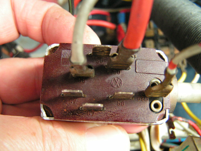

Ich komm jetzt mit dem Stromlaufplan gut klar . Ein Problem hab ich noch mit dem Lichtschalter E1 . Da geht ein Zweig zum Zündschloß , der im Plan als Anschluß "X" gekennzeichnet ist . Welcher ist das am Schalter , 57 ?

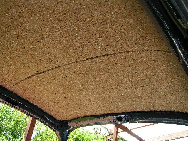

Moin ,
hab angefangen , den Himmel vorzubereiten . Dach gedämmt mit 1 cm Filz vom Schucht (danke für den Tip , Volker) . Es macht beim Klopfen jetzt nur noch "tok" statt "dong" :lol: . Der Sprühkleber , mit dem ich erst versucht hatte , die Matte zu kleben , hielt nicht . War Mist . Also den Himmelskleber vom Döpper und siehe da - hält super .

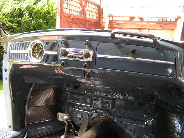

Armaturentafel ist jetzt auch komplett bestückt und verkabelt . Jetzt noch die Anschlüße zum Sicherungskasten , zu den Lampen und Zündschloß , dann bin ich mit der Elektrik vorn durch .

es tut mir jetzt etwas Leid, weil der Zündanlassschalter in dem Plan nicht schön erkennbar ist (so gut wie gar nicht, hab aber noch nichts schöneres in dieser Darstellung gefunden). :handgestures-thumbdown:
hier ein "anderer" Plan, er ist anders strukturiert zeigt aber in Endefekt das selbe. Für Laien leider nicht so "klar" aber Sachlich besser gegliedert.
Auch wenn das Baujahr nicht ganz passt, am Plan selbst hat sich nicht viel verändert (es ist eher was dazu gekommen z.B. die Servicesteckdose im Motorraum usw.)
http://www.oldbug.de/werkstatt/schaltpl ... _1200.html
im unteren Bereich siehst du Nummern von links nach rechts, bei 7 bzw 8 findest du darüber mit D gekennzeichnet das Zündschloß.
Von Klemme X geht es hier zum Sicherungskasten und dann zum Lichtschalter auch auf die Klemme X
ich hoffe das hilft weiter
