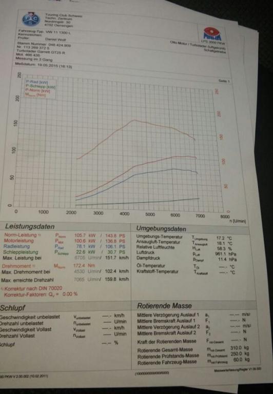

Gestern war es so weit Lars war mit dem biest auf der rolle da ich nicht frei nehmen konnte :handgestures-thumbdown: :twisted: :angry-cussingblack: :angry-fire:
der drehmoment einbruch kommt ev. daran da ich einen recht kleiner Luftfilter verbaut habe.
:1200cc: :ch:
ist ein weitere schritt Richtung prüfen!!!!!!!!!!!!!!!!!!!!!!

Gratuliere! Sehr, sehr gute Ergebnisse!

Messung im Dritten!

So sieht das momentan aus.
das ist der Prüfstand in Oensingen wo wir immer hinfahren.Leider habe ich nur Bilder von der Woche davor als wir mit dem Jürg sein Schreihals da waren;-)

Die erste Messung am Prüfstand war mit 0,5bar Ladedruck..rein über die Wastegatefeder gesteuert.Da hatte er 122PS bei 6700Umin.Die erhöhung des Ladedrucks um nicht mal 0,2bar brachte eine Leistungssteigerung von über 20PS :o :o :o
