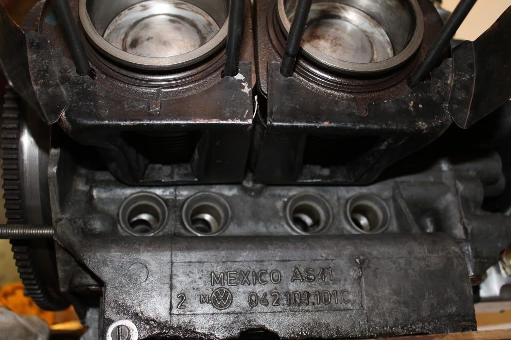

Heute endlich die Köpfe komplettiert und (uralt)Kolben/Zylinder und Kopfe montiert.
Diesmal werde ich die Typ3 Unterzylinderbleche verwenden. Besser ist diese zu montieren bevor die Kopfe drauf kommen:
Langsam gehts weiter.

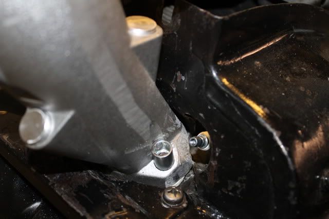

Wieder ein kleine Schritt weiter: Zylinderblech angepasst an die neue Ansaugstücke:
Da gabs noch ziemlich viel Arbeit um das Blech nach innen zu verlegen und bis auf die Kerze wieder ein Schlüssel drauf passte...und dennoch kann ich nur die Kerze ausdrehen wann die Mutter der Ansaugrohrs abgedreht ist..
Naja, wer Leistung will, muss arbeiten

Ich schätze mal das das Problöem mit dem Saugrohr und dem Blech ist das du die 21mm Kerzennuss da drauf machen musst und keine 14mm wie bei den meisten Aftermarketupperclassheads:-D
Sieht wirklich nett aus die Dinger.

Yep, so ist esPoloeins hat geschrieben:Ich schätze mal das das Problöem mit dem Saugrohr und dem Blech ist das du die 21mm Kerzennuss da drauf machen musst und keine 14mm wie bei den meisten Aftermarketupperclassheads:-D
Dann weiss ich jedenfalls was ich nächstes Jahr aufschweissen lassen muss und gibts also wieder ein Challenge
