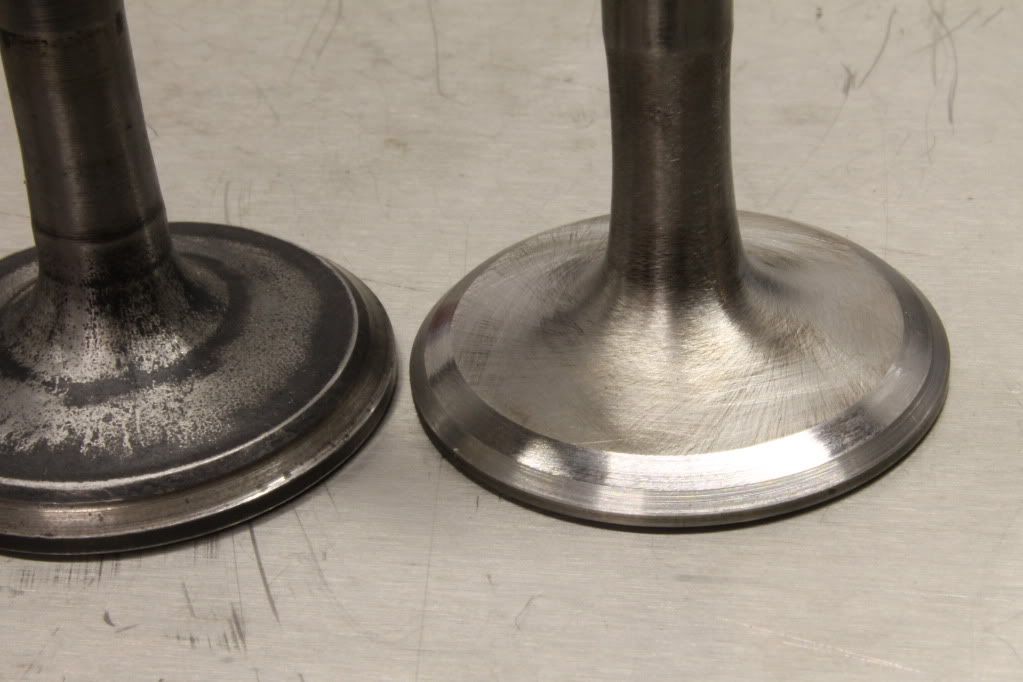

Heute wollte ich die Ventile wieder im Kopf stecken, aber die Ventilranden beim Einlassventilen gefallten mir doch nicht...
Also habe ich den Wizzard mal gefragt ob er die Ventile einer 30 Grad 'Back-cut' geben konnte/wollte.
Machten wir, aber beim probieren hat sich gezeigt dass 25 Grad besser war.
Eben, so sieht es jetzt aus:
Links original Ventil, rechts die V2A mit zusatzlichem Schleiff

Hattest du das vorher gar nicht bearbeitet?
