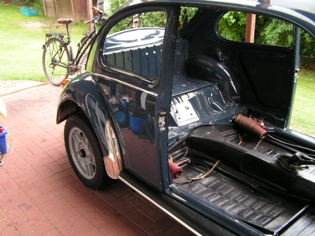

Hab die Kabel unterm Häuschen drin . Da geht es zweimal zum Getriebe , zum Anlasser und die Steuerleitung vom Schalthebel zum Steuerventil .

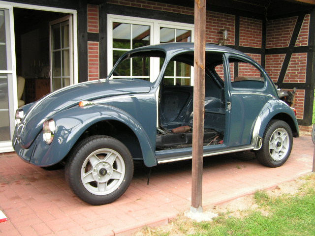

der steht vorne aber wirklich kraß hoch. Woran liegt das ? (Frage kommt von einem, der nur Erfahrung mit Federbein-Käfern hat)
kudder
Beiträge: 1798
Re: 1300´er Restauration
Beitrag von kudder »
Vorn ist wirklich alles neu , incl. Traggelenke , Stoßdämpfer . Vorderachsträger , Spurstangen . War alles zerlegt und ist noch keinen Meter gefahren . Ist auch ein ungünstiger Winkel und das Rad etwas eingeschlagen . man hat hier aber schon gepostet , daß er sich im Fahrbetreib noch deutlich setzt - hoffe ich :? . Übrigens : die LLampeneinsätze , die ich bestellt hatte , passen . Nun sind zwar Bilux-Leuchten drin statt H4 , aber das ist so ziemlich egal .
