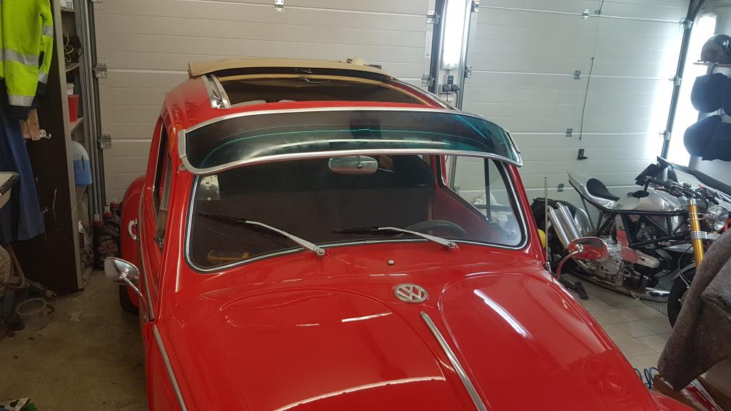

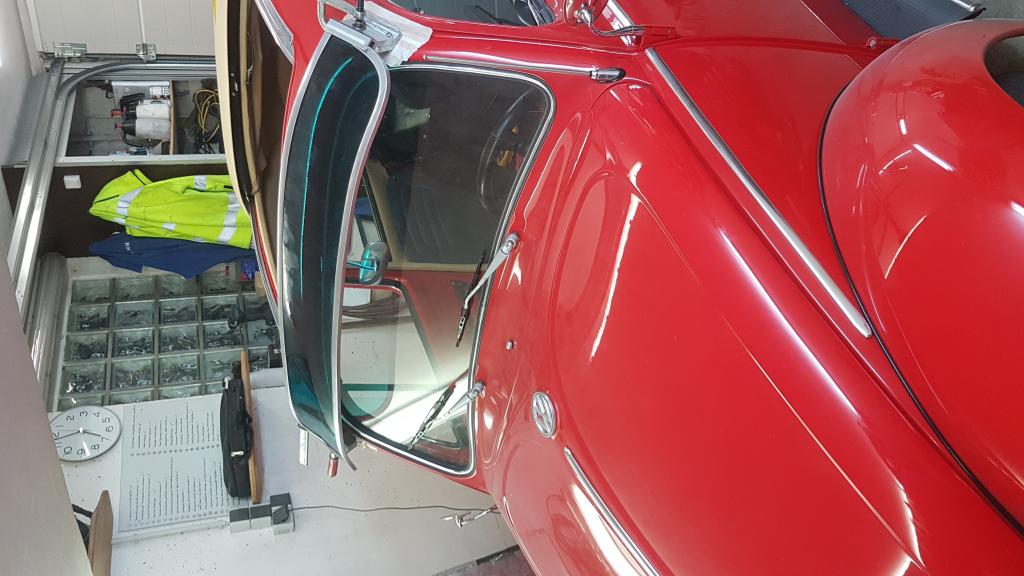

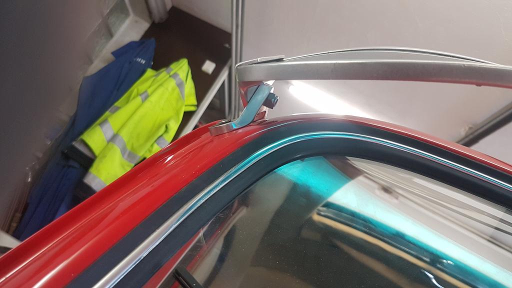

Hab mal wieder etwas Alu zerspant
Die Halter jetzt noch anhübschen dann kann man das doch anschauen
Ich hab mal Ersatzröhrchen für die zwei Kat eingebaut die kommen dann raus wenn die Kiste richtig läuft

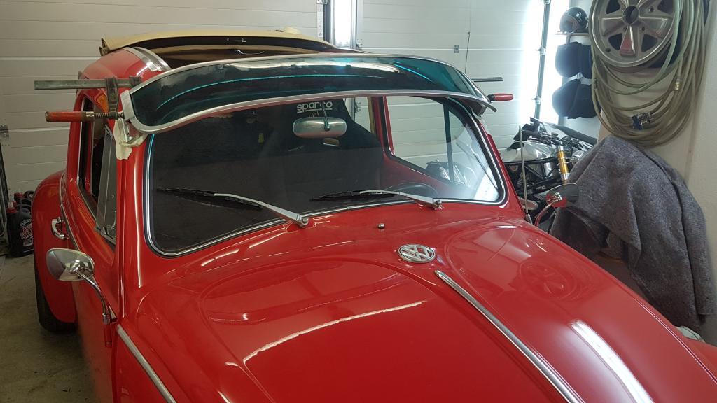

Re: 63 er WBX wird nun doch noch fertig
Also das mit den Zwingen sieht Schei*** aus.
So würde ich nicht rumfahren.
Außerdem gibt das Ärger mit der Rennleitung wegen "Verletzungsgefahr"!
LG Gerold
Ich mach ein rosa
Schleifchen dran dann tuts nicht so weh
OK!
Dann passt das.

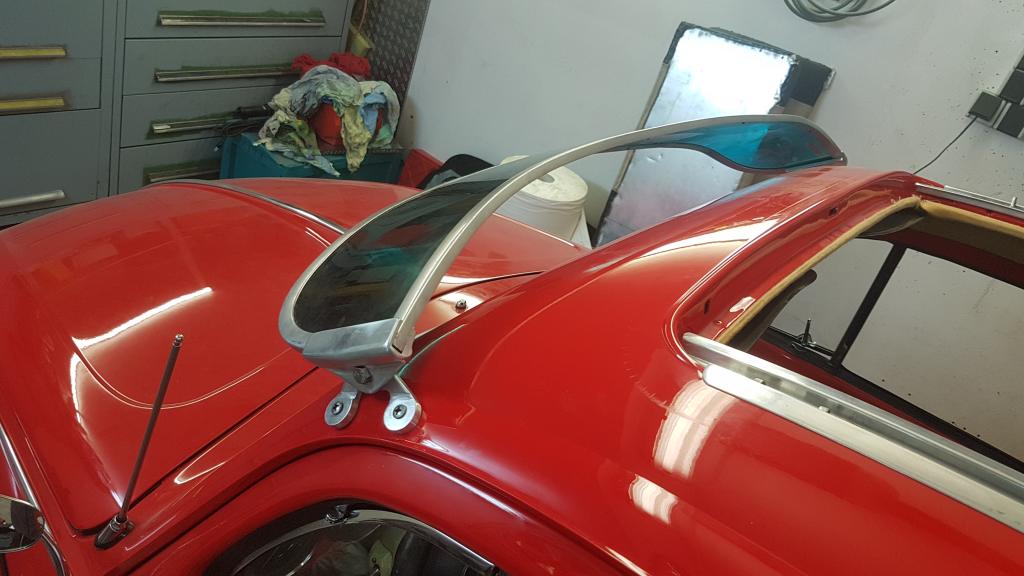

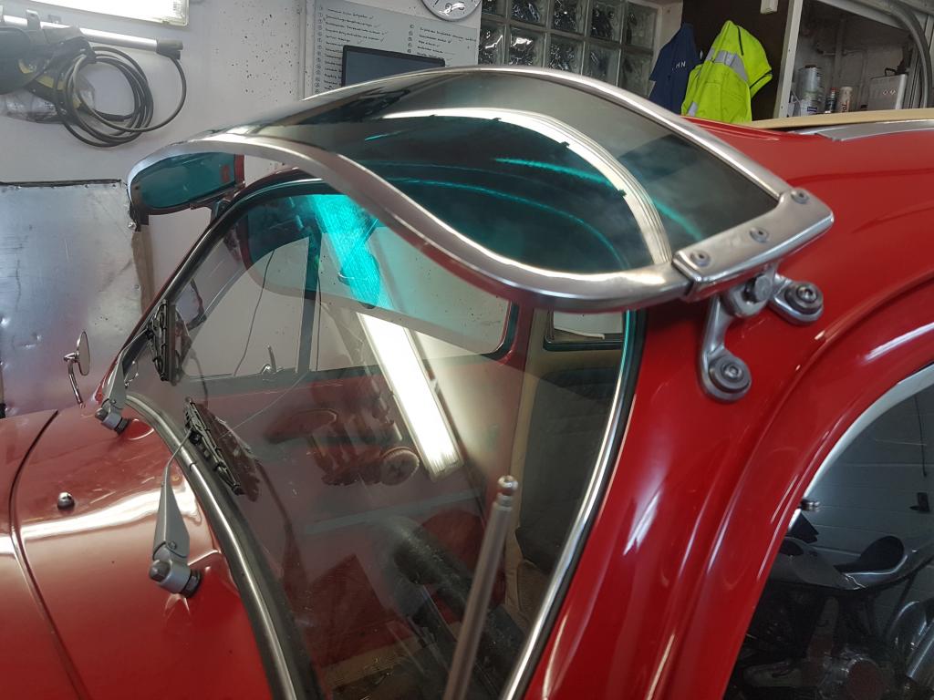

Hab da mal wieder ein paar Spänchen gemacht jetzt noch aufhübschen und polieren
Dann kann man das doch anschauen
Ich habe gedacht das die Sonnenschute geklemmt wird?
Wird die da Original wirklich fest gemacht oder hast du dir das selbst gebaut.

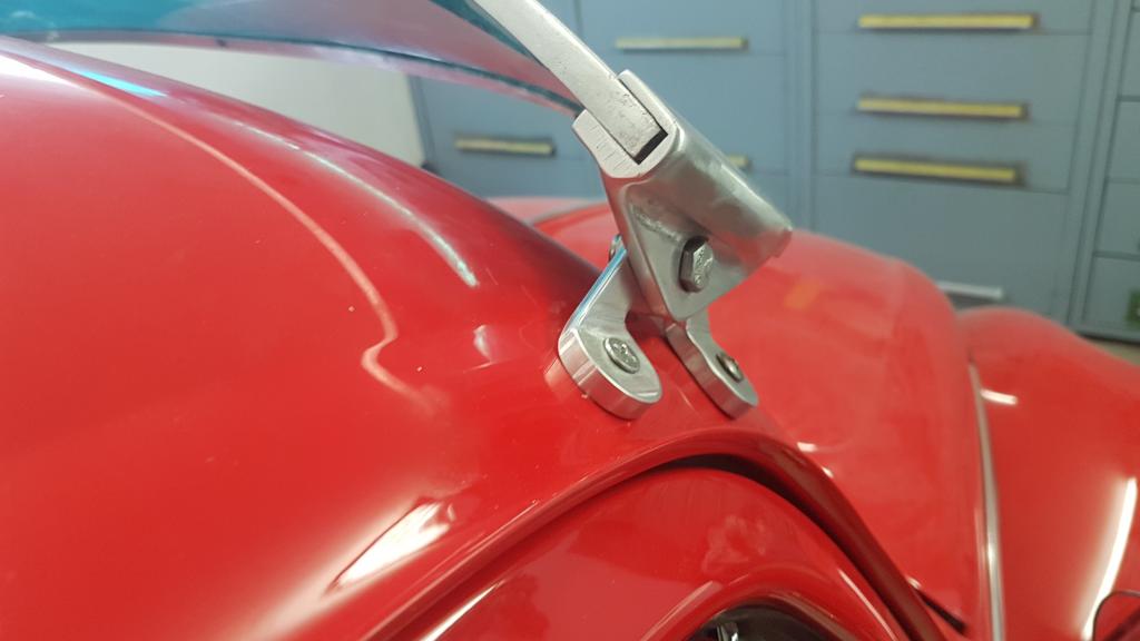

Die Originale Halterung hat mir noch nie gefallen da hab ich was aus 7075 Alu gefräst
bei dem Gegenwind macht es auch eine bessere Figur wenn zumindest die Halter noch am KFZ sind wenn das Sonnensegel abfliegt
alternativ können ja auch Fähnchen aufs Dach montiert werden, macht sich gut im Konvoi
Sonnenschute ist zwar Geschmackssache, da zu sag ich mal nichts.
Hauptsache sie gefällt dem Eigner.
Aber Löcher ins Dach fűr Schrauben find ich schon grausam...

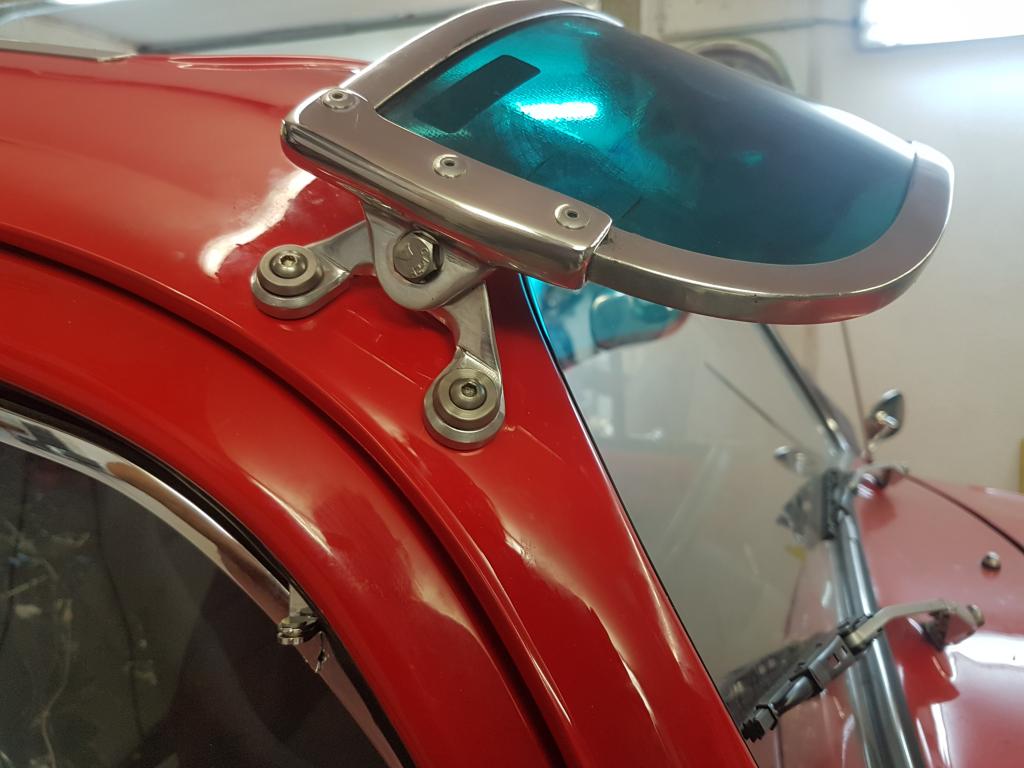

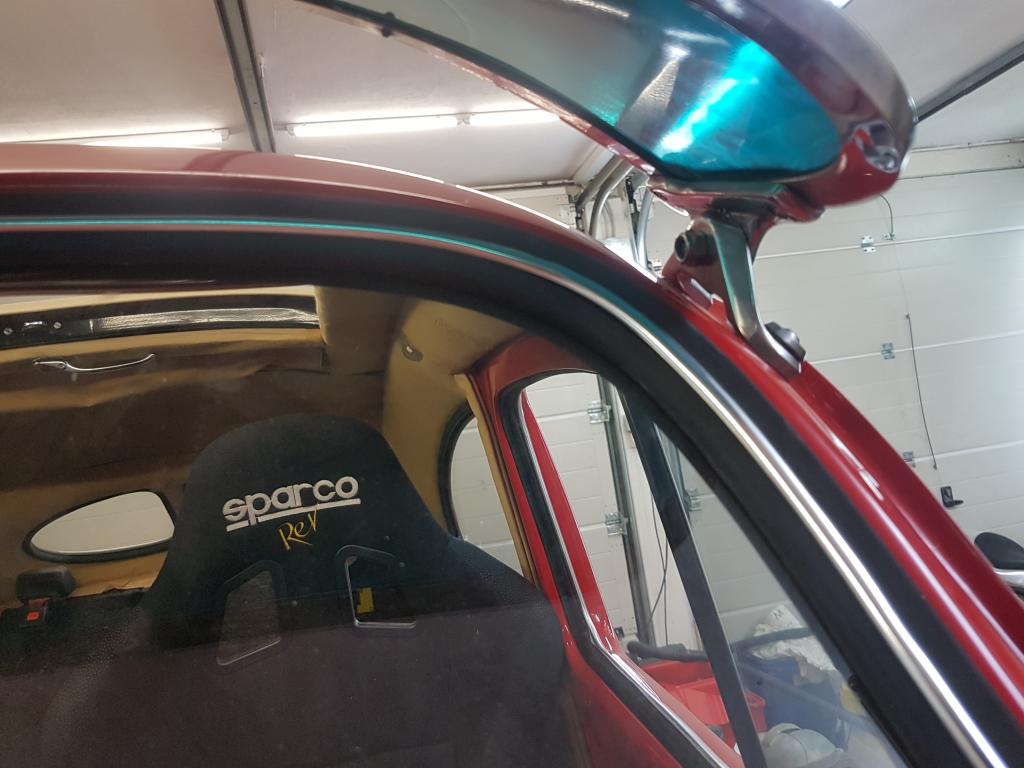

So isses nun in hübsch
Es kommt noch eine Fixierung dran damit sich das Teil nicht verdrehen kann
Die Halter sind mit O-Ringen von der Karosse entkoppelt sonst hätte ich bedenken das das Blech mal ausreist
Das Teil war schon dran als ich das Wägelchen vor 30 Jahren gekauft habe
Es war total vergammelt und das Glas matt und mit Kratzern so das ich es gar nicht anbauen wollte ich hab es dann mal mit polieren versucht
Na ja ist wieder hübsch geworden als doch dran bauen war nur wieder etwas übertrieben mit den Haltern
Aber ich mag eben stabile Teile
Aber alles eine Frage des Geschmackes
