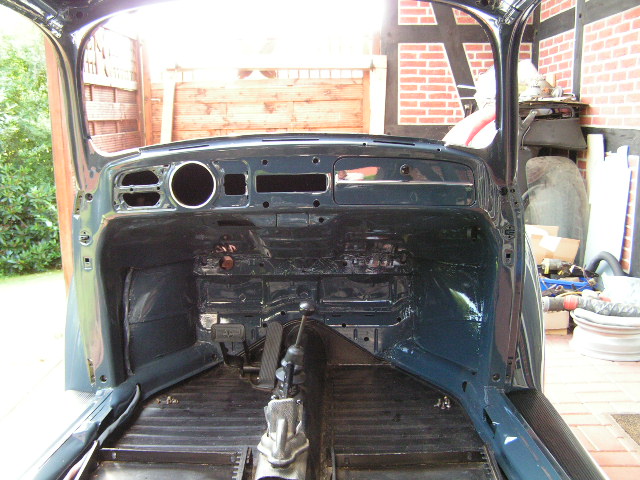

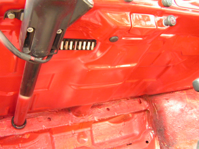

Hallo ,
hier gehört doch bestimmt eine Abdeckung drauf (Sicherungskasten) ?
Und hier von innen doch wohl auch ?
Wie sehen die Abdeckungen aus und wo bekomme ich sie ? Hat jemand diese Abdeckungen eventuell zu veräussern ?
:text-thankyouyellow: und Gruß
Sven

Re: 1300´er Restauration
Beitrag von Nikon-User »
Im Innenraum gehört eine Abdeckung hin... "Neu" bei CSP

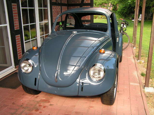

So , Hauptkabelbaum hat Einzug gehalten . Kofferraumverriegelung auch . Schließt wieder - und geht auch wieder auf :D ! Paßt . War ja etwas spannend , da auch die Reserveradmulde und Frontabschlußblech mit Schloßträger neu reingekommen sind .
Bis hier hin war´s der einfachere Teil für mich . Jetzt geht es an die finale Verkabelung , das ist mein Horror :shock: . Leider muß ich auch noch die Kabel vom Innenraum zum Getriebe und Anlasser verlegen . Ich hoffe , ich komm da mit Hütte drauf noch halbwegs unten durch :confusion-scratchheadyellow:
Ein Gesicht hat der Krabbler auch endlich wieder :) .
Sven
