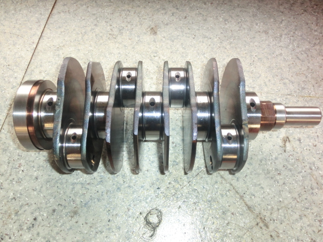

Teile kommen langsam ran:
Induktionsgehärtete Kurbelwelle neuester Generation:

Sauber, wieder einer mehr mit Wasser IM Brennraum.Dafür. :up:
Re: Typ 3 1600T
Verfasst: Mi 25. Jun 2014, 14:10
von ELO
Wenn das Kurbelwellchen übrig ist kannst du mir die zusenden ( Portokosten übernehme ich selbstverständlich) :lol:
ELO :character-oldtimer:
Re: Typ 3 1600T
Verfasst: Mi 25. Jun 2014, 14:14
von Merik
Die Kurbelwelle ist ja lecker :romance-admire:
Würde sich in der Vitrine auch gut machen!

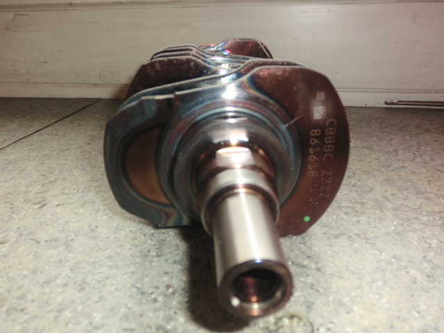

So, Motor zerlegt.
-Kurbelwelle verbogen
-Pleuel blau
-Lager i.A.
-Hauptlagergasse oval, krumm
Kurzum alles scheiße.

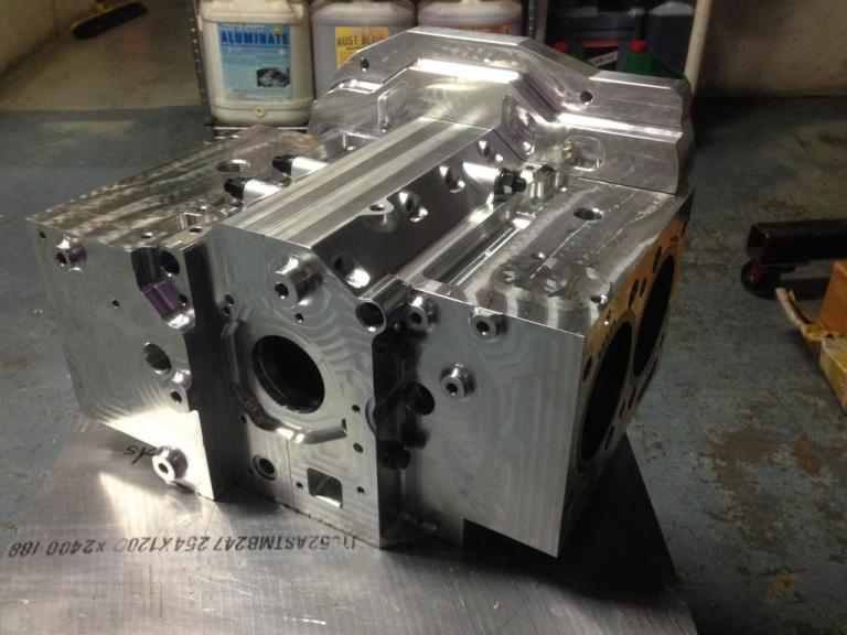

Also muss was vernünftiges her:

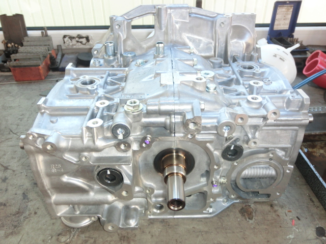

Nur leider hab ich grad keine CNC-Fräse zur Hand.
Also hab ich mir bei Subaru einen neuen Block geholt.
Muss für 9er Zeiten auch reichen.
Sonst bestell ich eben so einen Block in Australien:
http://forums.nasioc.com/forums/showthr ... ?t=2643446
(Quellennachweis)
