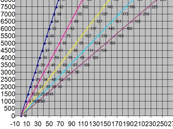

Noch etwas, das mir nicht gefällt:
Für relativ zahme Luftgekühlte mit niedrigen Drehzahlniveau sind die Getriebe zu kurz übersetzt:
Unser "Dresdner Jung" hat wohl ein 902/1.
Das schaut dann ungefähr so aus:
Mit seinem drehfreudigen Subaru Motor passts aber schon besser.
Ein 914er wäre z.B. deutlich länger.

@ Uwe :character-oldtimer: Mit welcher Bereifung ist die Berechnung?

Das ist mit 195/65R15 berechnet.

Kann aber auch Vorteile haben m.E., man kann, wenn mal der größere Motor defekt ist, auch mal ein 34PS ranklemmen. Mach das mal bei einem lang übersetzten Getriebe.
Das 902/1 lässt sich wahrscheinlich aber auch länger übersetzen mit dem Teller/Kegelrad aus den Sportomatic Getrieben. Das sollte passen eigentlich passen.
