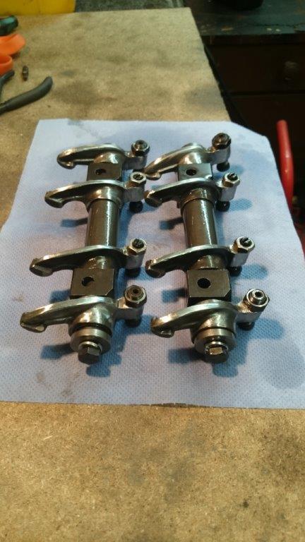

ein tausch der Ventilfedern währe ein zu großer Aufwand. Köpfe wurden ja extra dafür bearbeitet. Wenn ich z.B. die Berg Federn einbauen wollte müsste ich die Federn locker 5 mm unterlegen
und die Titan Federteller passen auch nicht . Ob die Ventile dann mit normalen Federtellern mit normalen keilen passen ?? Die Titanventile haben nur eine nut.
zu dem sind die K-800 federn wie folgt eingebaut :
46,1 mm Einbaulänge
16,1 mm Ventilöffnung
30 mm geöffnetes Ventil
Im Datenblatt steht :
Federdruck bei 42.1mm Einbauhöhe: 104kg
Federdruck bei 27.3mm: 226kg
Also werden diese Werte gar nicht voll erreicht.
Die Berg Federn würden mit meinem Ventilhub gar nicht klar kommen .
Einlass 16,1 mm mit CB 1,4;1 Kipper
Auslass 14,75 mm mit Scat 1,25:! Kipper
Die CB Welle hat einen größeren Durchmesser deshab hab ich die Scat Kipper durchgehohnt und alle Kipper aufs gleiche Gewicht gebracht.

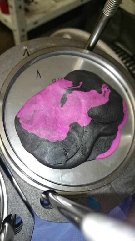

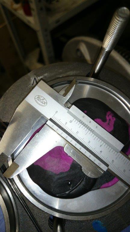

@varus du meinst mit den Kolben ??
Heute kommen meine 4,5mm unterlegringe dann kommt knete auf den Kolben und dann schauen wir mal !
Ich denke das passt ! Das Ventil steht minimal im Zylinder !
Kersten

kglout hat geschrieben:@varus du meinst mit den Kolben ??
Wenn ich mal darf, mach es nicht mit Knete! Sondern über die Einstellschraube am Kipphebel das ist genauer!
Re: Vorstellung Motorprojekt 2013/2014 ---- 2387 ccm
Wie soll ich über die Einstellschraube am Kipphebel feststellen wie der Freigang zwischen Kolben und Ventil ist ???triker66 hat geschrieben:kglout hat geschrieben:@varus du meinst mit den Kolben ??
Ich will doch wissen wie viel mm Luft ... und das geht nur mir knete und hinterher den abdruck messen wie viel mm knete noch da ist.
Ich lerne ja gern dazu ... also kläre mich mal auf ...
Kersten

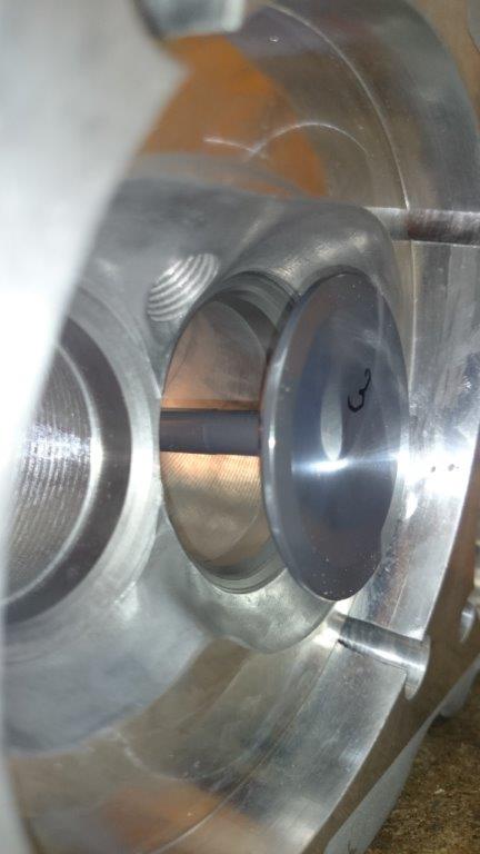

Ich meine Einlassventil vs. Auslassventil. Das EV steht doch schon im Auslasssitzring über -oder täuscht das?
Quo vadis
Na ja, zwischen den Ventilen kann der Kopf schon nicht mehr reissen, weil da gar kein Kopf mehr ist
@varus nene das ist ne täuschung auf den anderen bildern Seite 4 sieht man das es passt ist über 1mm Platz
. Aber die Sitzringe gehen schon ineinander über.
@B.Scheuert recht haste ! in so`m Typ1 Kopf ist halt nicht viel platz !! 48/40 ist schluss. Und der Arndt hatte sich 50EV machen lassen
Wäre da, etwas kleiner, nicht besser für die Strömung
Die Ventile kratzen ja schon fast an der Brennraumwand. Mit 45° auströmen ist da doch nichts mehr, oder
An meinen Ultra Wedge Ports 46/37 laufen sie auch ineinander. Leider nicht das optimale, aber irgendwo muss man Abstriche machen.kglout hat geschrieben:@varus nene das ist ne täuschung auf den anderen bildern Seite 4 sieht man das es passt ist über 1mm Platz. Aber die Sitzringe gehen schon ineinander über.

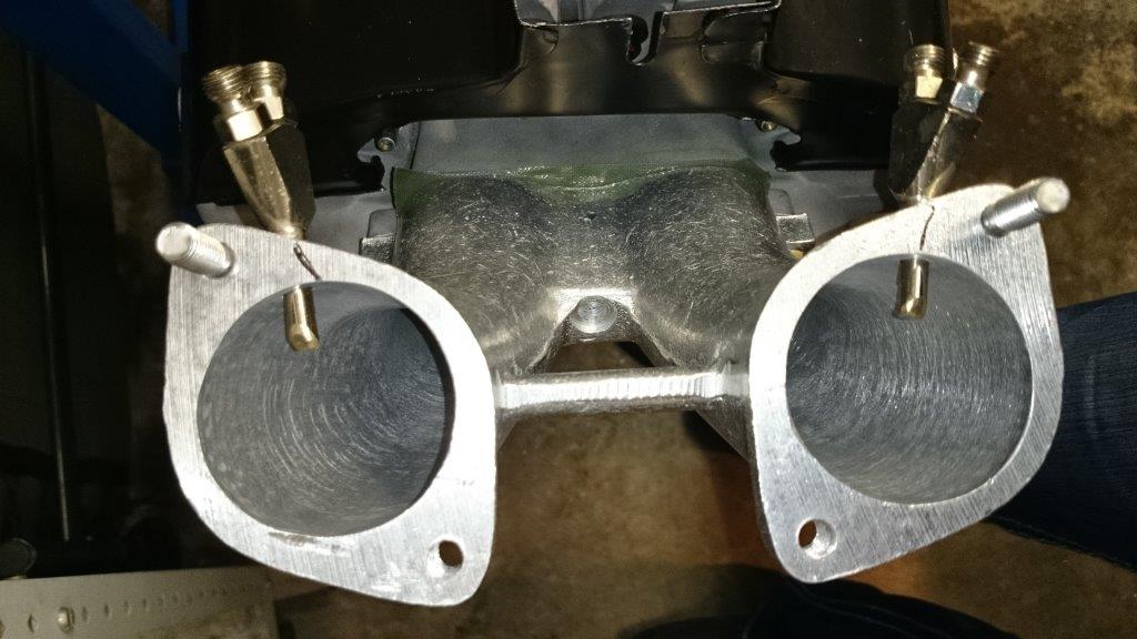

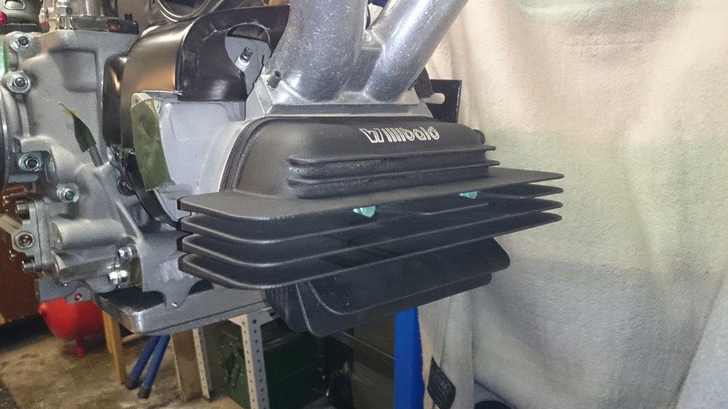

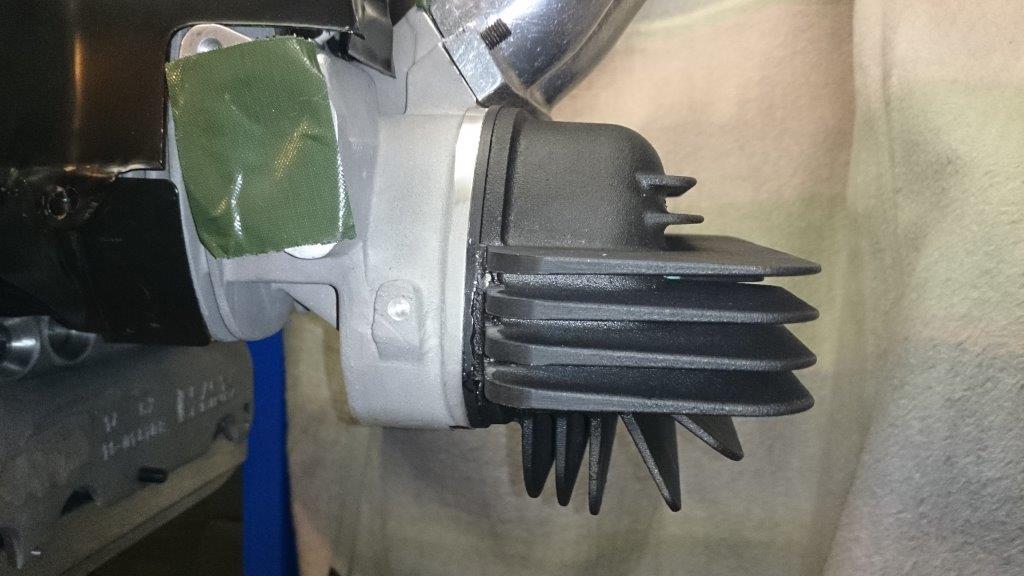

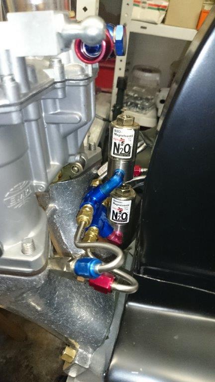

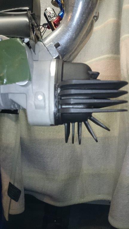

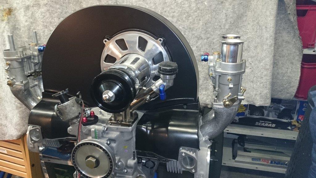

So bin wieder etwas weiter gekommen.
Ventildeckel von Klaus Geier (willibald) mit Nippel und Bohrung für de CE Köpfe !
Die CSP Deckel passen eh nicht mehr wegen der Saugrohre da müsste mach auch was anpassen.
da ich die Entspitzen vom Käfer eh nicht mehr drin hab ist da auch genug Luft.
Ich denke etwas extra Kühlung können die Köpfe gebrauchen.
Lachgasdüsen und Leitungen angepasst. Es kommen jetzt pro Seite 1 * Gas und 1 * Fuel Ventil damit der weg vom Ventil zu den Foggerdüsen
so kurz wie möglich ist. (besseres Ansprechverhalten)
Stößelstangen sind bestellt.
Originale Verblechung ist angepasst. Es gibt derzeit keine Kühlmäntel für die CE Köpfe !!
Und der Block ist zusammen

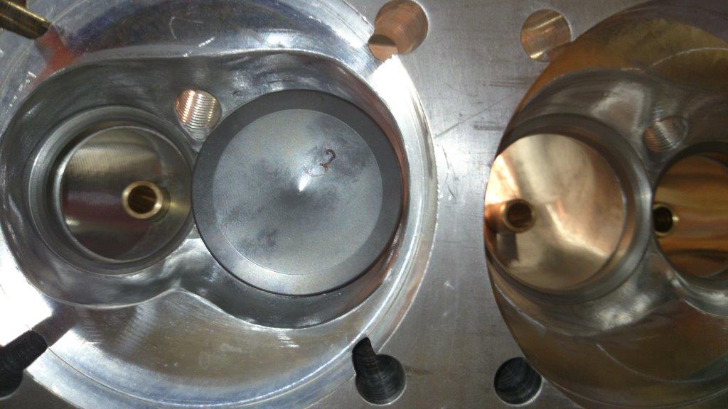

Du stellst den zu überprüfenden Zylinder auf OT. Ventiltrieb ist kpl angebaut. Wenn du auf OT stehst montierst du ne Messuhr und drehst vorsichtig an der Einstellschraube bis das Ventil aufsetzt. Dabei beobachtest du nat. die Messuhr.kglout hat geschrieben:Wie soll ich über die Einstellschraube am Kipphebel feststellen wie der Freigang zwischen Kolben und Ventil ist ???triker66 hat geschrieben:kglout hat geschrieben:@varus du meinst mit den Kolben ??
ach hatte ich ja noch gar nicht geschrieben .. ca 4mm luft zwischen ventil und kolben !!
Morgen, hast du deinem Kind wieder die Knete geklaut?
4mm Luft sollten dicke reichen!
Bei meinem Motor waren es 2,8 mm!
