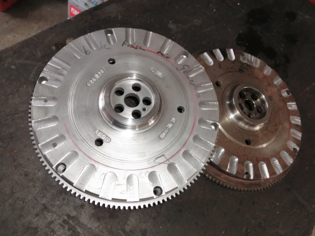

Verfasst: Di 4. Mär 2014, 17:33
von Uwe
Jetzt muss ich hier mall wieder was posten, der Fleischi ist eh schon nervlich am Ende. :laughing-rofl: :laughing-rofl:
Aber was soll ich groß schreiben? Ein Bild reicht auch.

von Uwe
Was für File? :confusion-scratchheadyellow: :confusion-scratchheadyellow: :confusion-scratchheadyellow:
Hast du schon mal was von Teilapparat gehört?
Handmade sozusagen.

ich les bei den triggersystemen für ecu's immer nur 36-1 oder so, aber die haben ja nur 24-1? geht das dann so einfach?

Verfasst: Di 4. Mär 2014, 18:48
von Kipphebelpolierer
Immer diese CNC-Fans. Ich mache es lieber oldschool.
Re: Fox on the run !
Verfasst: Di 4. Mär 2014, 18:51
von Uwe
Kipphebelpolierer hat geschrieben:Immer diese CNC-Fans. Ich mache es lieber oldschool.
Seh ich genau so!
Stevo_L hat geschrieben:ich les bei den triggersystemen für ecu's immer nur 36-1 oder so, aber die haben ja nur 24-1? geht das dann so einfach?
Wenn man das richtige Steuergerät hat schon.

Uwe hat geschrieben:Was für File? :confusion-scratchheadyellow: :confusion-scratchheadyellow: :confusion-scratchheadyellow:
Handmade sozusagen.
Das ist ja wie Sauger mit Vergaser fahren bei euch :crying-pink: :crying-pink: :crying-pink:
