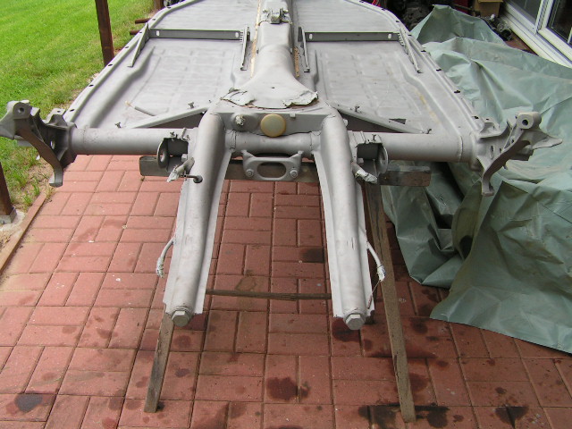

Ich würde alle Gewinde mit alten Schrauben und Muttern sichern !
Z.B. hinten Radhaus Karosse/Chassis fehlen sie noch . Was ist vorne mit den Gewindelöchern für die Vorderachse ?
Auch würde ich die speziellen Schrauben für die Schräglenker nicht mitstrahlen lassen .
Womit hast Du das Loch für die Pedalerie abgedeckt ? Pappe ?
Gruß,Ralf

Dann nehme ich die Schrauben für die Schräglenker wieder raus . Die Abdeckungen sind aus 4 mm Kunststoff . Vorderachsschrauben könnte ich auch noch reindrehen . Hinten die Schrauben hab ich glatt vergessen :oops: . :text-thankyouyellow:

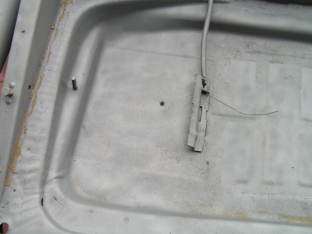

Moin zusammen ,

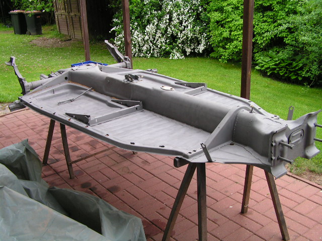

Bin vom Strahlen zurück . Hier das Ergebnis :

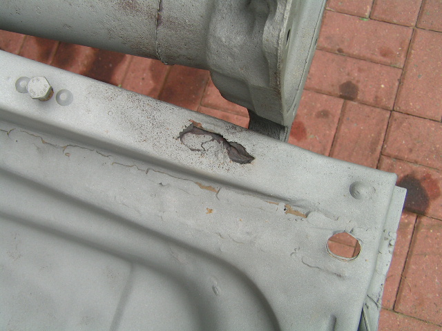

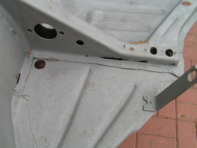

Da sind , wie schon vermutet , mal neue Bodenbleche eingeschweisst worden . Ist aber gut gemacht . Batteriekasten ist gut . Es sind erstaunlich wenig Löcher . Hinten am Steg , wo das Häuschen draufsitz ist es durch , und vorn an der Brücke über dem Rahmenkopf . Welche Empfehlungen habt ihr für die Stellen ? Die paar winzigen Rostlöcher (Stecknadelkopfgrösse) würde der Strahler (ist gelernter Schweisser und Metallbauer) verzinnen . Jetzt warte ich auf etwas besseres Wetter . Möchte da heut gern noch Rostschutz streichen .

sieht ja nicht schlecht aus. Ich hätter aber Angst, das bei dem Wetter der Fugrost schneller da ist als man gucken kann.

Den Napoleonhut würde ich auf jeden Fall tauschen. Wenn der durch ist, sitzt innen ganz sicher noch mehr Gammel.

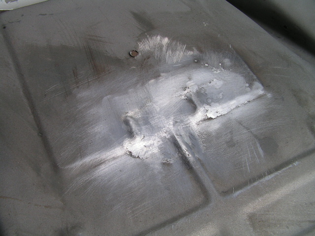

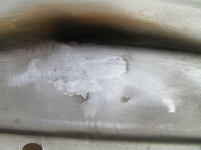

hab heute zum ersten Mal verzinnt . Die kleinen Löcher in der Bodenplatte . Hab vom Schucht die neue Verzinnungspaste "nicht korrosiv" bekommen . Hat gut geklappt , nachdem man erst mal die richtigen Temperaturpunkte für Paste und Stangenzinn hatte . Hat sich gut verbunden und lässt sich gut schleifen . Das Zinn kann man bei richtiger Temperatur fast wie Spachtel auftragen .
Hier das vorläufige Ergebnis ( muß noch feiner geschliffen werden) :

hab mal gehört das man Zinn nicht maschinell schleißen darf , wegen giftigem Schleifstaub .
vwrod
Beiträge: 116
Registriert: Do 10. Nov 2011, 17:19
Wohnort: Reinbek
Re: 1300´er Restauration
Beitrag von vwrod »
das Zinn an sich macht das nicht giftig,sondern das Blei darin,ist ja ein Blei-Zinn-Gemisch.
Es sei denn man nimmt reinen Zinn,ist etwas teurer und fließt etwas schlechter.
Allgemein hilft ne gute Staubmaske auf jeden Fall.
Gruß Matze.

Wäre das Rauchen eine gewerblich Tätigkeit, wäre es sicher auch nur mit Schokoladenzigaretten erlaubt. Ist also alles relativ.
Man sollte aber wissen was man tut und das für sich selbst abschätzen.

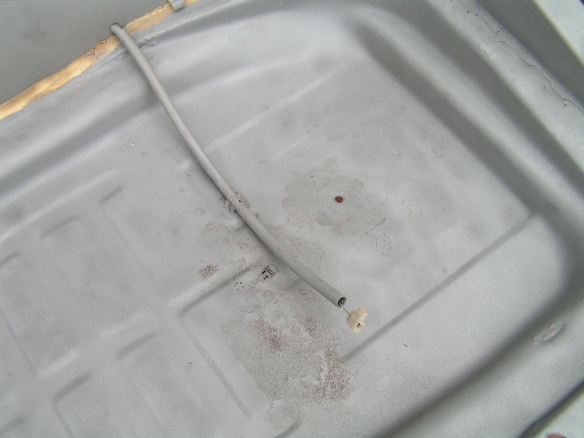

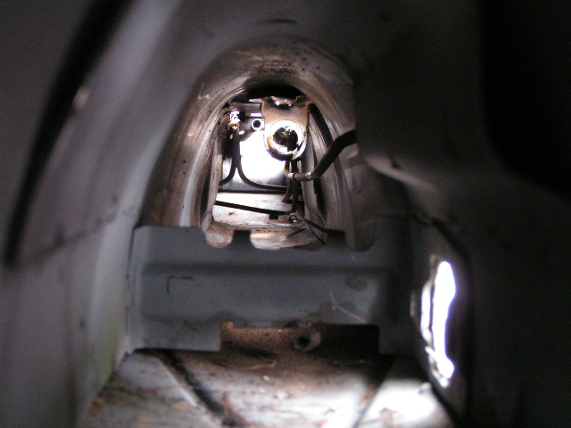

Geschliffen wird mit Schutzmaske . Heute kam die alte Benzinleitung raus , die war ja auf weite Strecken dicht . Eine :angry-cussingblack: arbeit , aber nun ist sie raus !
Geholfen hat mir die Seite hier : http://www.thesamba.com/vw/forum/viewtopic.php?t=380724 , gefunden mit der Suche in diesem Forum :mrgreen: !
Dazu noch eine Frage : soll ich eine schlichte Kupferleitung , oder eine kunststoffummantelte nehmen ? Wie sind eure Erfahrungen ?
Sven

so schaut´s bei meinem Salzburgkäfer aus:
Kuniferleitung mit 8mm Durchmesser das ganze gleich 2x.
Bekommen kannst du das hier : https://www.korrosionsschutz-depot.de/s ... er&x=0&y=0
Bei einem Standartmotor sollten 6mm Durchmesser reichen, wenn du mal die Leistung des Motor´s steigern möchtest, solltest du über eine 8mm Durchmesser Leitung nachdenken.

Ich fummel meine neue Leitung wieder in den Mitteltunnel . Zwei Leitungen - wird das ein Einspritzer ?
