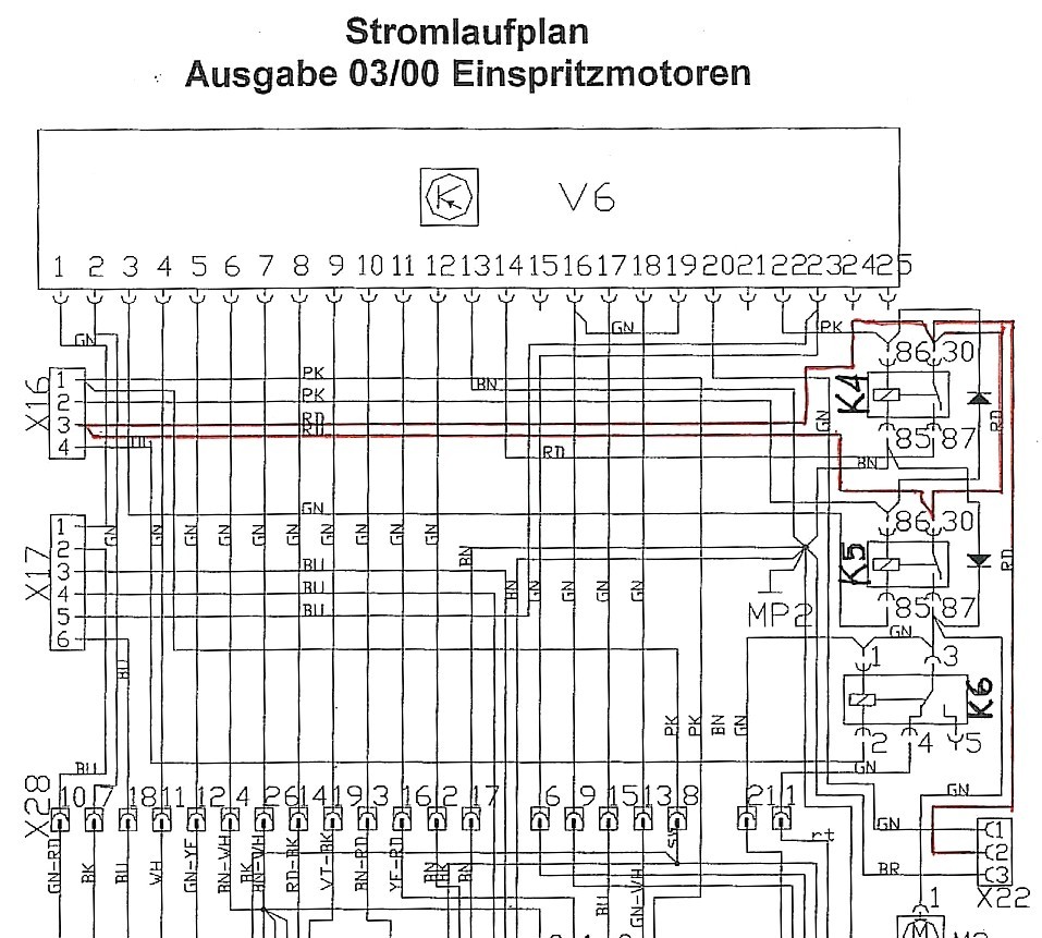

Uwe
Beiträge: 1211
Re: 1700i Stroker mit Megasquirt
Beitrag von Uwe »
Schau dir die Dioden bei K4 und K5 an.
BOOM hatte das so (unelegant) gelöst.
Nicht schön, hat sich aber tausendfach bewährt.
honz
Beiträge: 228
Registriert: So 13. Jan 2013, 14:26
Wohnort: Freiburg
Beitrag von honz »
Hi Uwe,
sorry, aber ich blick bei dem Plan nicht so ganz durch, weiß ja nicht einmal wo plus und Minus sind, außer dem einen Massepunkt MP2.
Habe es mal in den MS1 Stromlaufplan (mit Lila) eingezeichnet, wie ich denke das es sein müsste, kannst du da vielleicht nochmal draufschauen und sagen ob das stimmt.
Gruß Peter

Uwe
Beiträge: 1211
Beitrag von Uwe »
Du hast schon recht, Lars.
Aber in diesem Fall war es bei den BOOM-Trikes der Std. ACD Motor.
Da gibts Relais mit integrierten Dioden.
Die waren den Schwaben aber zu teuer, also wurden unter den Relaissockeln die Teile eingelötet.
honz
Beiträge: 228
Wohnort: Freiburg
Beitrag von honz »
habe es jetzt so gelöst. Die Erregerleitung der Lichtmaschine, (das Kabel zur Kontrollleuchte) hat bei ausgeschalteter Zündung noch 3V produziert, die gereicht haben, dass das Relais an bleibt. Habe da jetzt eine Diode verbaut und der Motor geht an und aus wie er soll.
