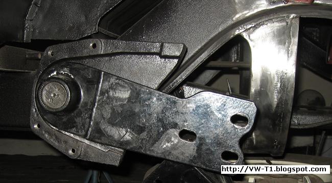

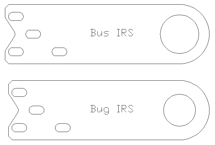

irgendwie will mir das thema schräglenker ned aus dem kopf gehn. das muss doch zu schaffen sein.
hab mal die schräglenker mit käferschwertern dran gehalten und ich denk, wenn ich mir da eine lehre bau, dann sollte das mit spur und sturz schon hinhaun.
mal bissl gemessen, mitte drehstab - mitte achse sind beim käfer 41,5cm, beim bus mitte drehstab - mitte achse (vorgelege) 42cm. also müssten rein rechnerisch die schwerter vom bus 5mm länger zugeflext werden.
hab das käferschwert mal im autocad gezeichnet und um 5mm verlängert. kann ich dann als plan bzw. schablone nehmen. ;)

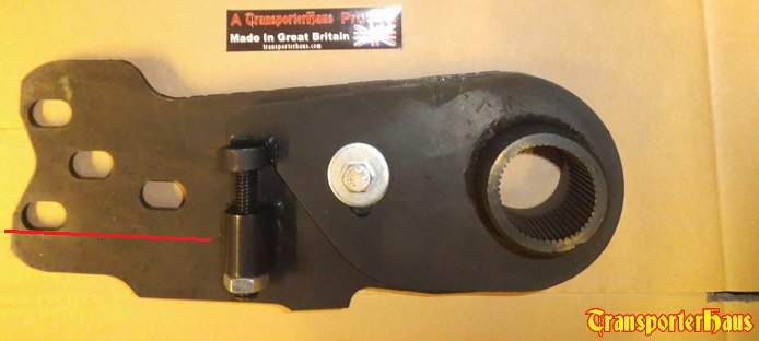

was mich wundert, bei den umbaukits ist das vorderste langloch höher als bei den originalen schwertern, hab das mal rot markiert.
weiß jemand warum das so ist? :confusion-scratchheadyellow:

nachbau von zb. transporterhaus.de

gibts da unterschiedliche schräglenker? meine sind mit doppelschwertern, sollte doch gleich sein, oder?
Re: Steve Irwin Jungle Tour Bus
Verfasst: So 19. Jan 2014, 22:57
von Stevo_L
grad gesehn, gibts anscheinend wirklich verschiedene.
944 oder so nur drei löcher:
meine vom käfer:
btw. das langloch muss nach oben ;)

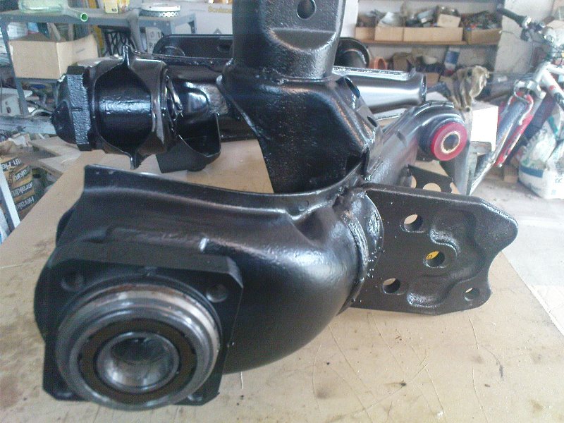

grübel grübel...
20140512_200016 - Kopie.jpg (152.3 KiB) 23813 mal betrachtet

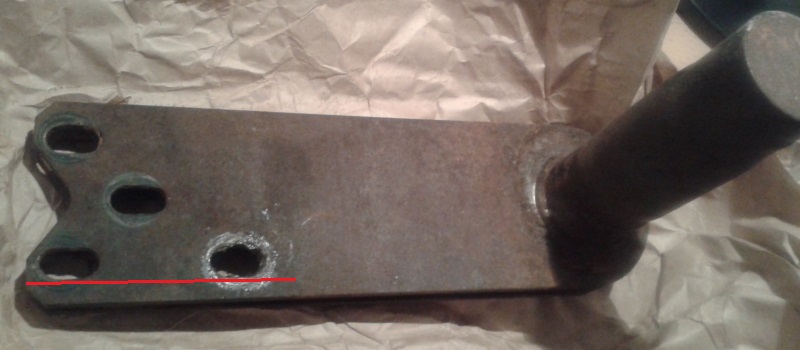

kann mir jemand sagen wie ich das rohr aus dem gussteil rausbekomm?

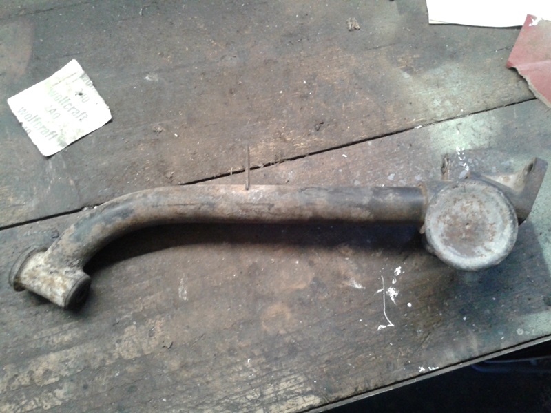

Verfasst: Mi 21. Mai 2014, 12:43
von Stevo_L
spot the difference ;)
