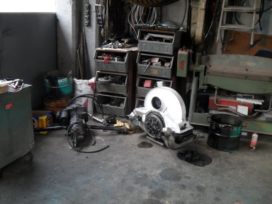

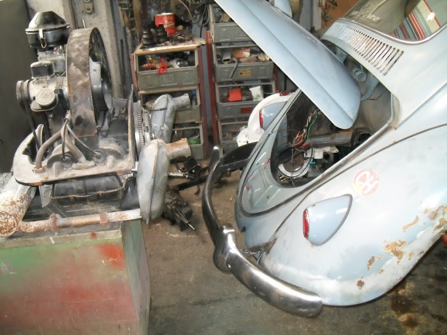

Erstmal das originale Triebwerk wieder eingepflanzt und gleich das Getriebe mitgewechselt...
Nun habe ich wieder eine hervoragende Heizung für Wintertreffen und Alltag...

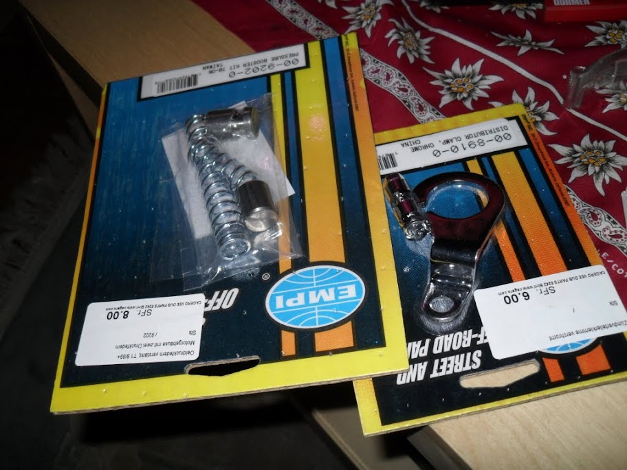

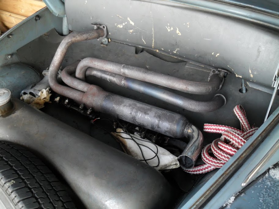

Ein Geschenk von Cagero Vee Dubs Parts...ich liebäugelte schon lange mit dem Auspuff als Basis für meinen Turbokrümmer.Leider waren mir die 179SFR dafür leider zu viel Geld um ihn zu zerschneiden.Deshalb habe ich vom Gery(vieln Dank dafür) einen alten aus seinem Keller geschenkt bekommen.Nach dem Säurebad zeigte er sich in beeindruckend guten Zustand..

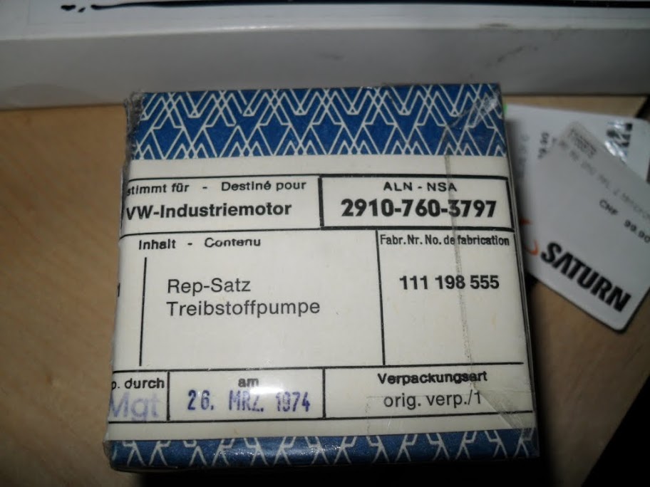

Der passende Dichtsatz für meine Turbobenzinpumpe...etwas überlagert vielleicht..Man achte das Datum der Auslieferung.Aber Inhalt über jeden Zweifel erhaben..
Das Auge challengend mit und neue Federn verbaue ich sowieso immer;-)

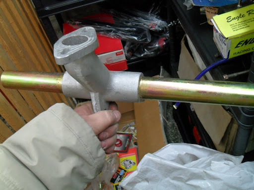

Druckfeste Saugrohrmuffen

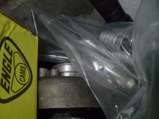

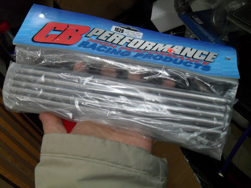

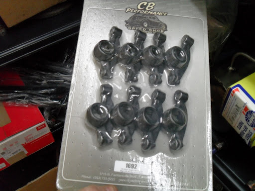

Ich bereite mich mal auf ordentlich viel Drehzahl vor...Chromolystangen

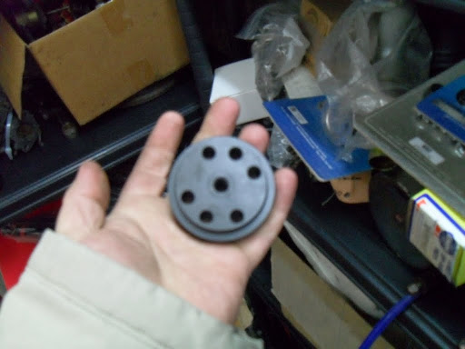

Wegen der Kennedyplatte diesmal auch 8-Stifte an 1200er Welle
Stage 1 sollte reichen für alles,,,

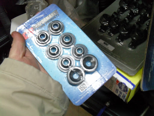

Für Doppelfedern...

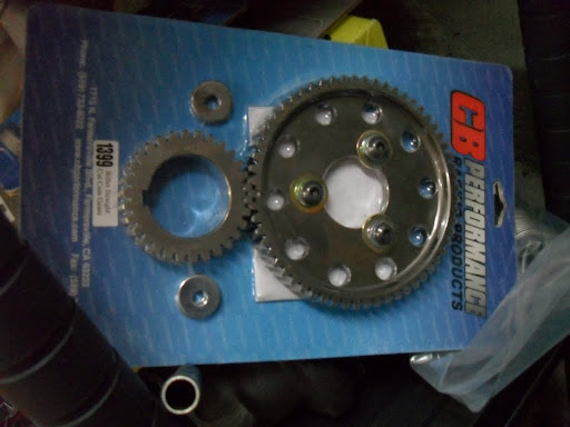

1:1,25 für die Nocke welche ich noch nicht mal weiss welche ich verbeu...Die Wahl wird fallen zwischen TCS10,20 oder CB2250...
Das entscheide ich spontan.Die TCS 10 muss aber dirngend mit 1:1,25 gefahren werden...
TCS 20

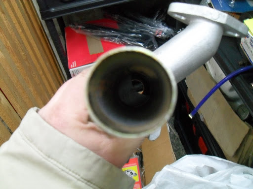

Superflowsaugrohr...welches das Superflow erst noch lernen muss...;-)

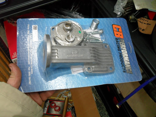

Diesmal ohne Filterhalter an der Stossstangenaufnahme dafür mit Filterpumpe und Sandwichadapter...

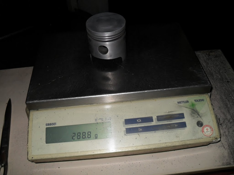

71gramm Stössel die sich als hervoragend erwiesen haben...

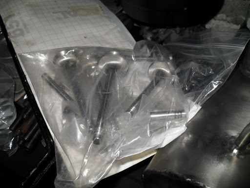

Edelstahlventile von CB...ich hoffe das die mehr abkönnen als die ich sonst immer ermorde:;-D

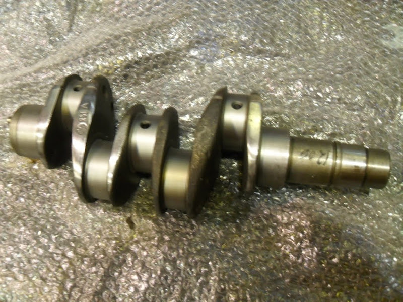

So...weiter im Text...Heute mal um das neue Herz gekümmert.

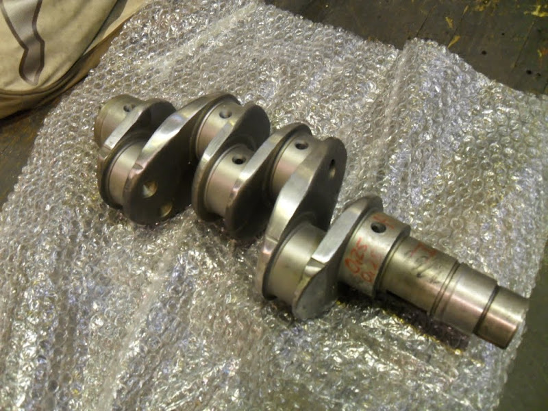

Die Welle ist ein Austauschteil von BAS und ist aufs erste Untermass geschliffen..
Hier habe ich schon etwas hand angelegt...deswegen glänzt sie schon etwas;-)
Hier ist noch eine Wange zu sehen bevor ich geschliffen habe...

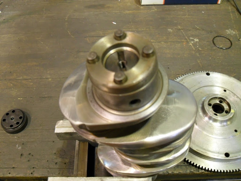

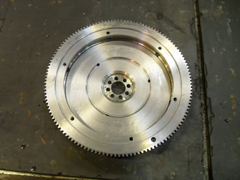

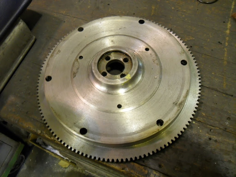

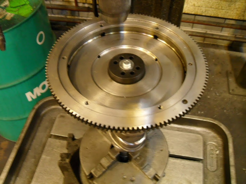

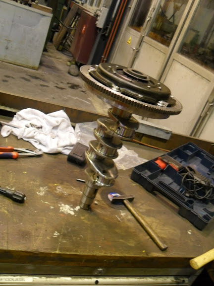

Frisch gemachtes altes Schwungrad.Reibflächen abgedreht und geplant und alles mal überdreht damits gut aussieht...
und natürlich auch etwas erleichtert...

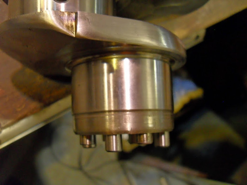

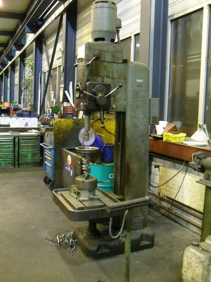

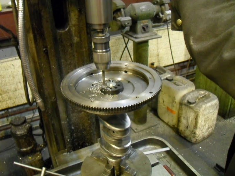

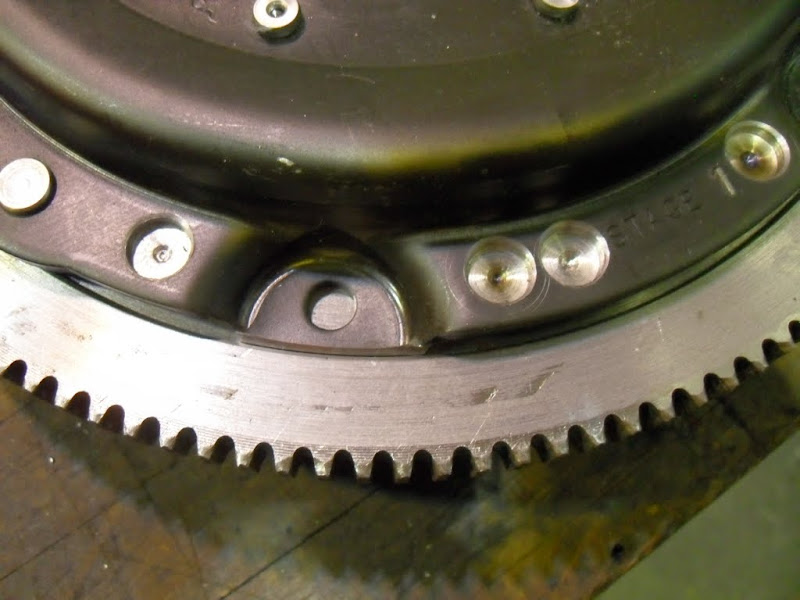

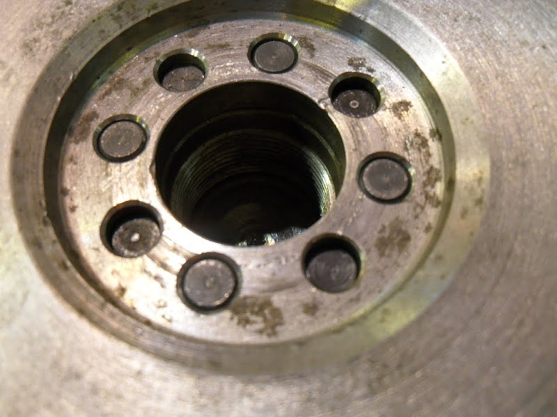

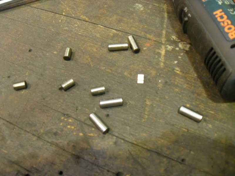

Da ich den Rumpf so aufbauen möchte das ich auch mal 150Ps fahren kann ohne ihn Öffnen zu müssen,habe ich mich entschlossen das das zu weniges Stifte sind...

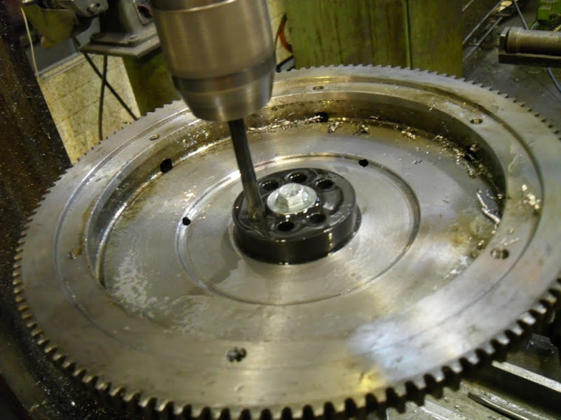

Also ans schwere Gerät und mal nen Satz Löcher nachrüsten;-)

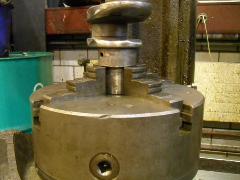

Obwohl ich weder Schwungrad noch Kurbelwelle jemals woanders verbauen werde,habe ich mich entschlossen mit der Schablone den Standart Lochkreis zu bohren.
Natürlich nicht am Lagersitz gespannt;-)

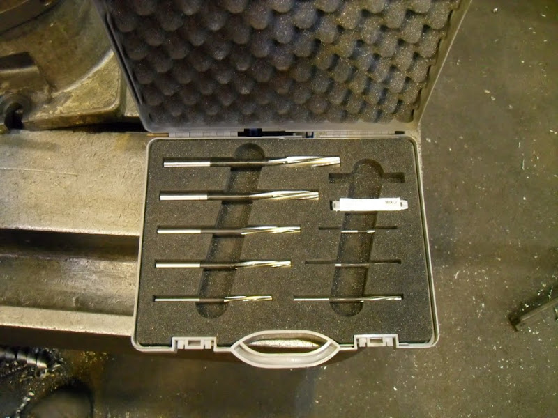

Schön wenn es solche schönen Reibahlen gibt;-)
Erst mit 7,5 vorgebohrt...
und dann mit 8H7 auf Mass gerieben...durch Schwungrad und Welle gleichzeitig.So ist absolute Flucht gewährleistet...
Die Nachrüststifte gleich etwas länger gewählt und tiefer gebohrt.Damit sollte es noch etwas besser halten.
Durch das nicht symetrische Lochbild kann nun das Schwungrad auch nur noch in einer Weise montiert werden...
Stage 1 Probesitzen...
Das ist meine erste Kennedy Platte die schon gewuchtet zu sein scheint!!!!
Glänzend;-)
Die neuen Stifte schauen weiter raus als die Alten.Die nutzen nun die gesamte breite des Schwungrades...
Bild[/img]
So...für heute Nacht fertig;-)
Morgen gehts weiter...muss noch ordentlich schleifen an dem Ding bis es zum Wuchten kann.Ich hoffe die Welle am Montag abgeben zu können...Dann ist die schon mal wech...

Ich beneide Dich um den Maschinenpark!!!
www.bugs-and-scooters.de
Ist das Kunst oder kann das weg?
Beiträge: 16926
Re: Dinus Turbomania 1600er Tarnkappenturbo
Ist nicht meiner...ich kann ihn in der Pause einfach nur benutzen;-)

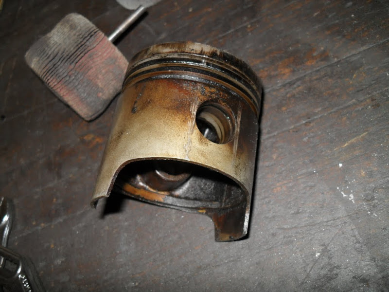

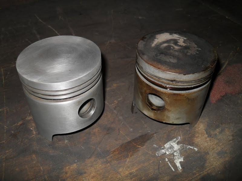

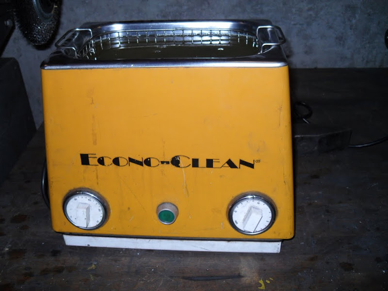

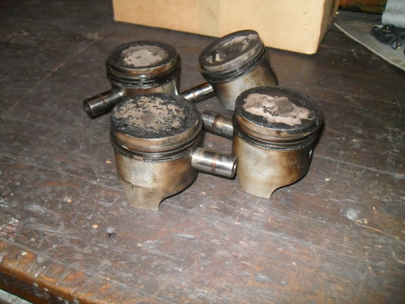

Die Turbokolben...etwas Liebe könnten die schon vertragen
Ringe erstmal runter
Ultraschallbad...mit etwas seife und 90grad...
Nach dem ersten Baden schon garnicht mehr so schlimm
Etwas länger gebadet und gestreichelt...
Vorher nachher

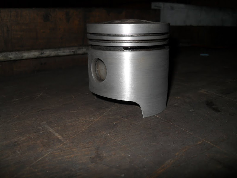

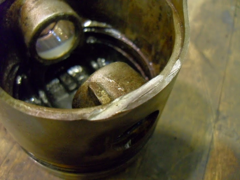

Unberührt aber trotzdem sehr leicht...
Hässliche Macke die ich mir nicht erklären kann...

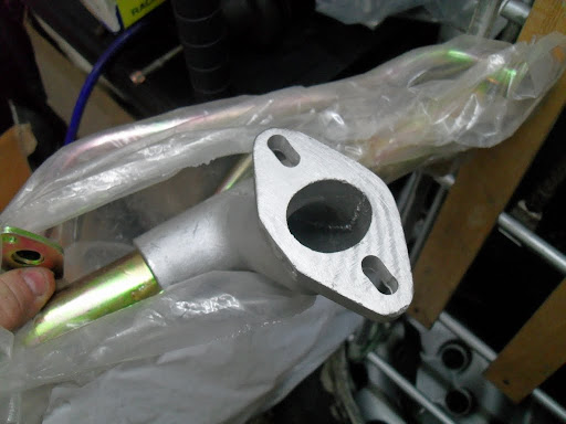

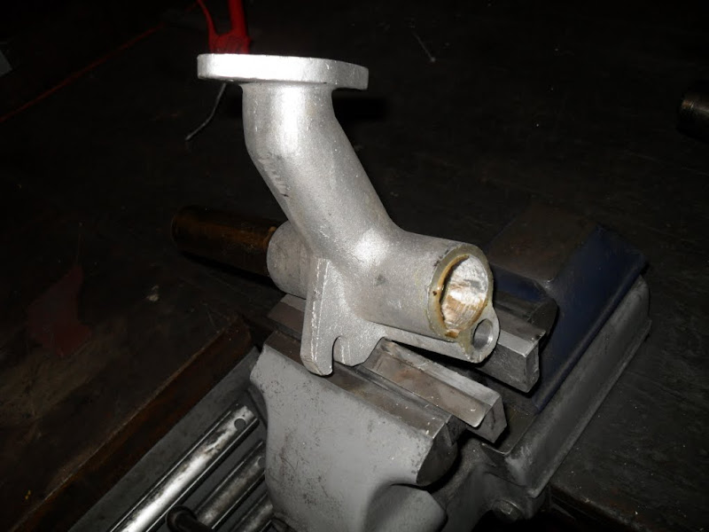

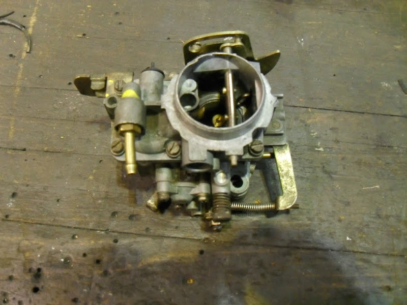

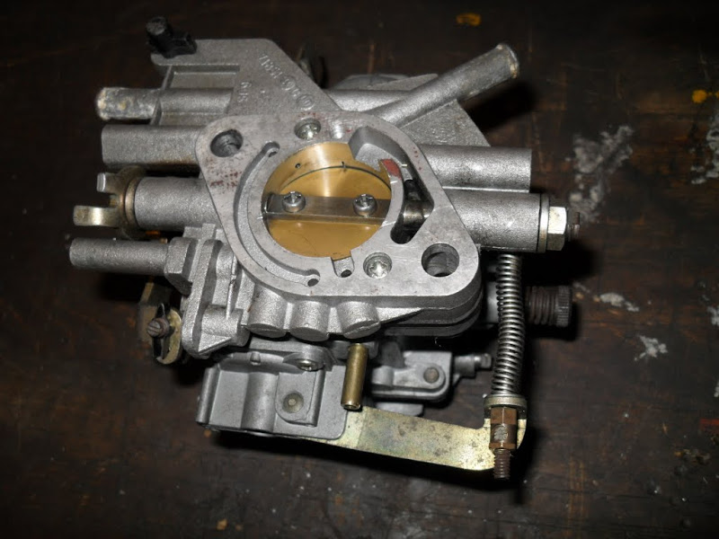

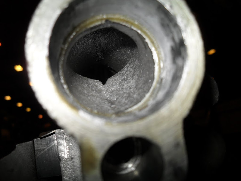

Mein liebstes Stück...Solex 32DIS mit 24 Lufttrichter...mit einem Blick in die Innereien sieht er echt aus wie ein PCI...

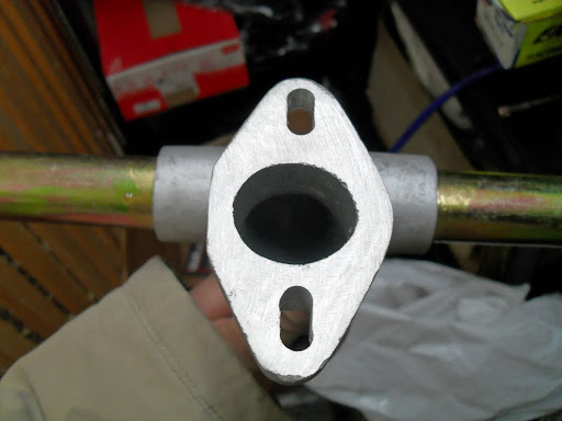

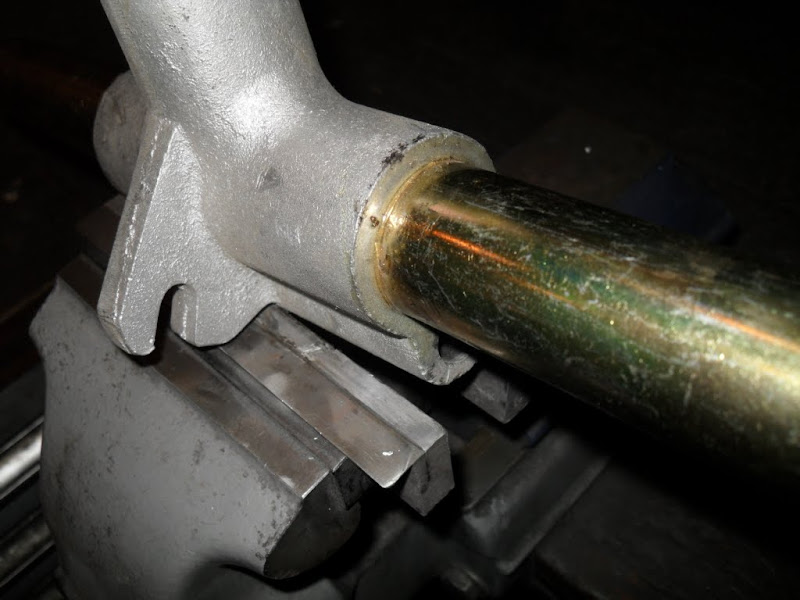

Um das Saugrohr bearbeiten zu können,müssen die Rohre raus...erstaunlich fest gewesen...
Aber was lange währt...
Da kann man gut sehen warum das Nötig ist!!!
Leider ist der Flansch des Vergaser 45grad verdreht zum Käfer.Da muss ich wohl nen Adapter bauen oder das Saugrohr umschweissen lassen..

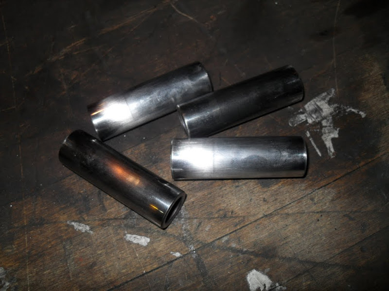

Kolbenbolzen sind durch die Säure und nun wieder fast neu;-)

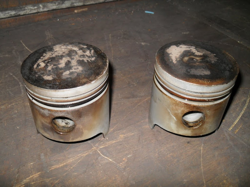

der kolben kann doch an dem hemd mit der k welle in kontakt getreten sein =?
Beiträge: 16926
Ich glaube auch...das sind die Kolben aus dem Motor mit der K-Welle die ich als Anschauungsobjekt für Pleullagerschaden liegen habe;-)
