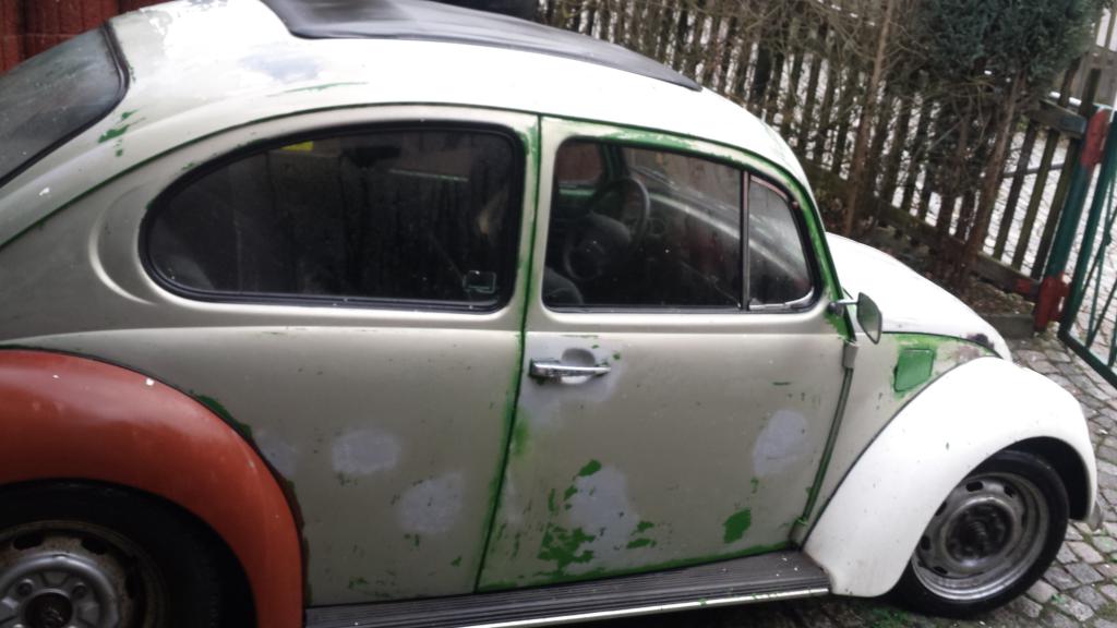

Hallo Folks,
hier der erste Teil der Anleitung zum Faltdachumbau.
Ich hoffe ich habe das einigermaßen verständlich dokumentiert.
Hier gilt natürlich: Der Umbau erfolgt auf eigene Gefahr, wenn Ihr das durch den TÜV bringen wollt solltet Ihr vorher mit dem zuständigen Prüfer Kontakt aufnehmen und abklären ob es eingetragen wird.
Weil, wenn Loch in Dach dann isses drin und dann wird's auch schwierig es wieder zu zumachen.
Den zweiten Teil werde ich dann kommende Woche hochladen.
UPDATE
Und hier schneller als gedacht der 2te Teil des Umbaus.
Teil 3 folgt dann etwas später, ich muss euch doch ein wenig auf die Folter spannen.
Spass beiseite. Hab nächste Woche noch etliches zu tun deshalb dauert der Zusammenbau dann noch ein paar Tage.

eine Frage zu dem Ka-Dach. Gibt es da Bilder von innen? Mich würde speziell interessieren, ob es da Probleme mit einem Käfig geben kann. Z.B einem von Wiechers.
Wie sehen die Platzverhältnisse beider Dächer von innen aus?
Re: Twingo Faltdach im Käfer
Verfasst: So 31. Jul 2016, 20:17
von Lufti-papa
Naja...gemessen hab ichs nicht, aber der Rahmen kuckt natürlich ins innere hinein. kann morgen mal messen wie viel das ist.
Mfg
Verfasst: Di 2. Aug 2016, 17:31
von Lufti-papa
ca 3 cm baut der rahmen aufs dachblech nach innen auf, der motor hinten in der mitte is nochmal nen 1cm tiefer.
mfg
Verfasst: Mi 3. Aug 2016, 18:25
von Basse
danke für die Maße!
