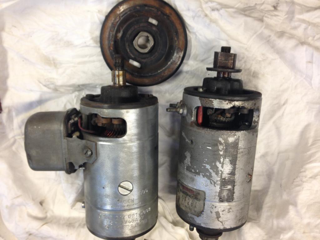

Elektrikumbau von 12V auf 6Volt, hier gab es eine Besonderheit bei der Riemenscheibe. Die Käfer Riemenscheiben sind größer und haben die Buchse auf der Innenscheibe..

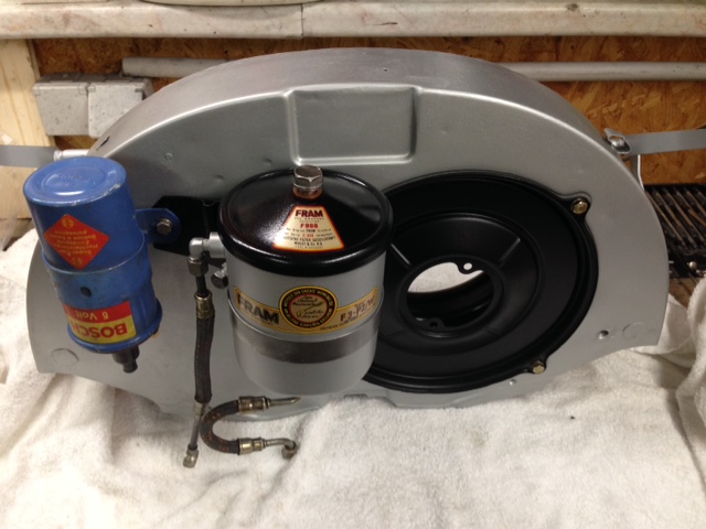

Gebläsekasten komplettiert

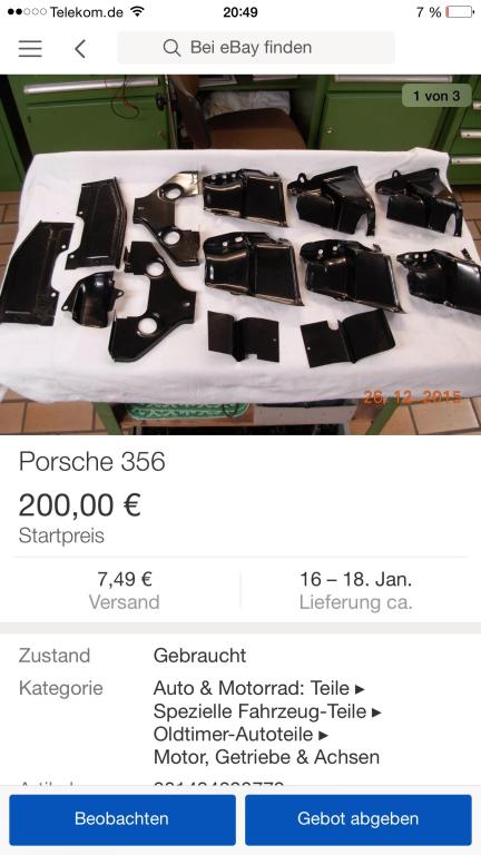

schickard hat geschrieben:Moin,
der ist schon ab, wird flächig zugeschweisst.
Bei der Verblechung fehlen mir einige Teile, die Seiten Abdeckung (5) und die Bleche (8) vom Kopf zur Karrosserie.
Wobei ich statt (5) auch 4+4a nehmen könnte, da habe ich 1 von 4 Blechen als Vorlage
Nummer 36 und 38 adaptiere ich vom 30PS
Der Dateianhang 2015-12-19_00h50_36.png existiert nicht mehr.
Vielleicht interessant für dich!
Gruß Fleischi

Danke für die Info, hab die Seitenbleche nun schon bekommen, der Rest ist vorhanden oder muss eh angepasst werden ;)

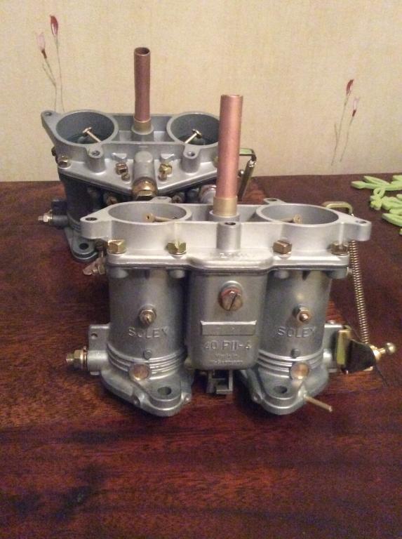

Ich warte auf die Vergaser und dann geht es zur Inbetriebnahme. Einbau ist für April geplant :)

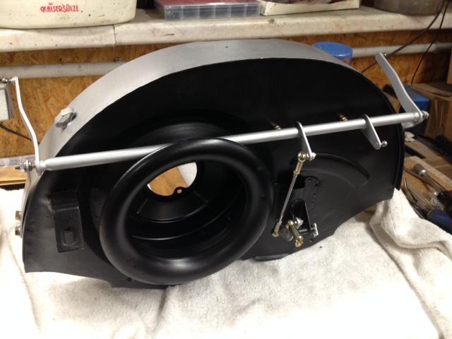

Es ging mit der Gestaltung weiter..
Heizung ist auch fertig, Seitenbleche auch... Vergaser fehlen immer noch :(

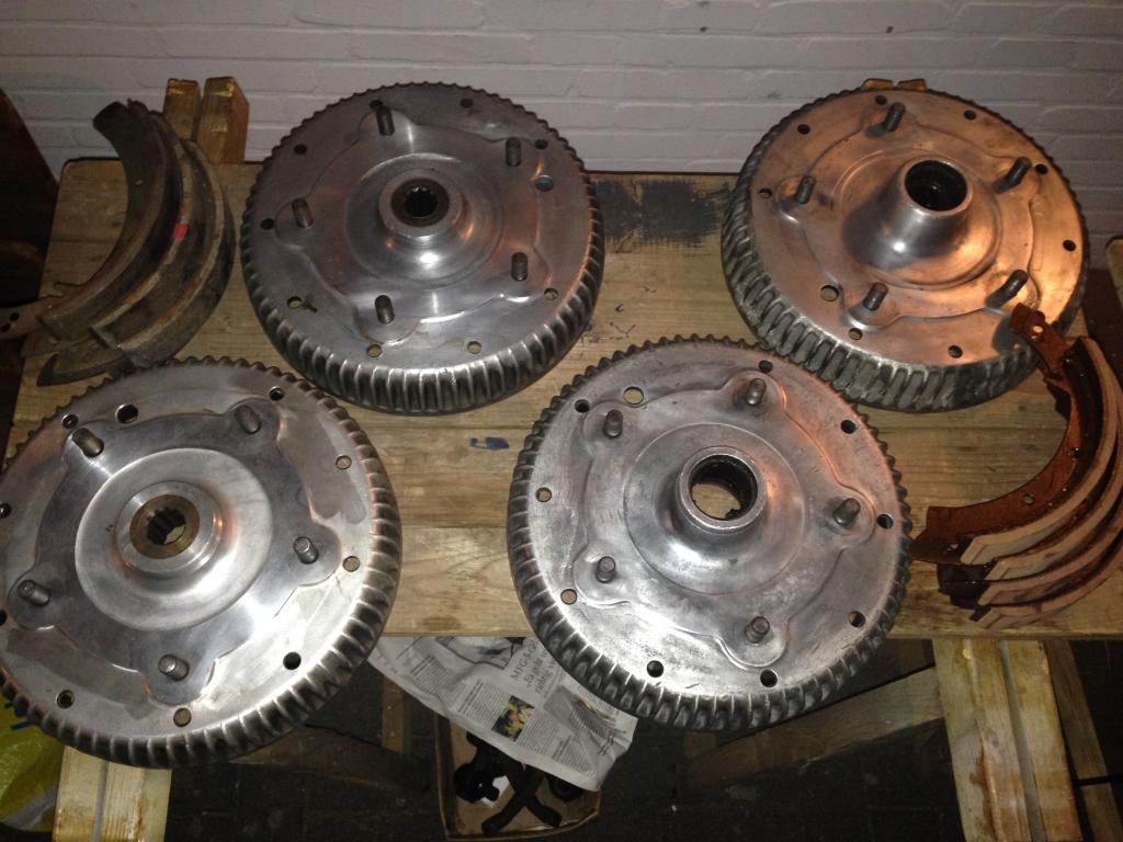

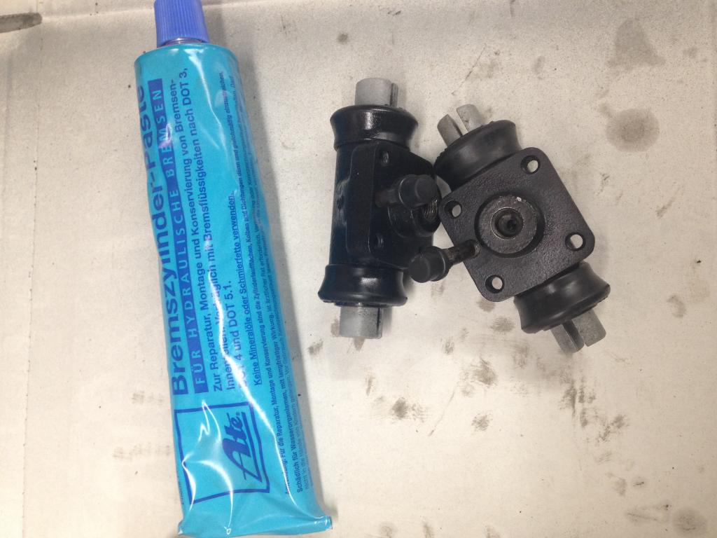

Damit die Leistung auch wieder eingefangen wird, heute mal angefangen die Bremsen zu restaurieren..
Bordeaux
Beiträge: 722
Re: 356/912 Porsche Motor im 1960 Käfer
Beitrag von Bordeaux »
:romance-admire: DIE Bremse überhaupt ! Geiler S..... ! :romance-admire:
MfG Ben
