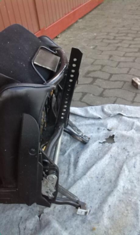

Und weiter gehts, zufällig sind mir ein Paar GSR Sitze über den Weg gelaufen.
Dachte mir gelb und schwarz wird das Auto ja auch, also ist die Sitzfrage auch geklärt.
Da ich aber etwas größer bin habe ich mal wieder etwas umgeschweißt damit ich mit den Sitzen bis ans Ende der Sitzschienen rutschen kann.
Man denkt immer das bringt nicht viel, aber ich habe das bei allen meinen Käfern bis jetzt so gemacht.
