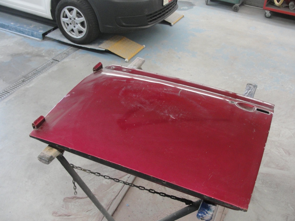

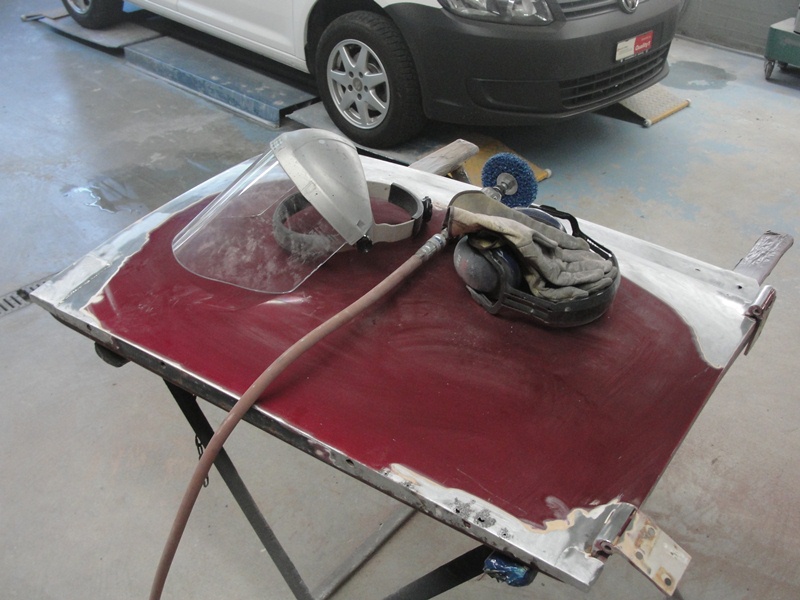

So, die Türen wahren an der Reihe.
Einmal komplett abschleiffen und schauen was mich erwartet??
Nicht soo schlimm, kann man retten:

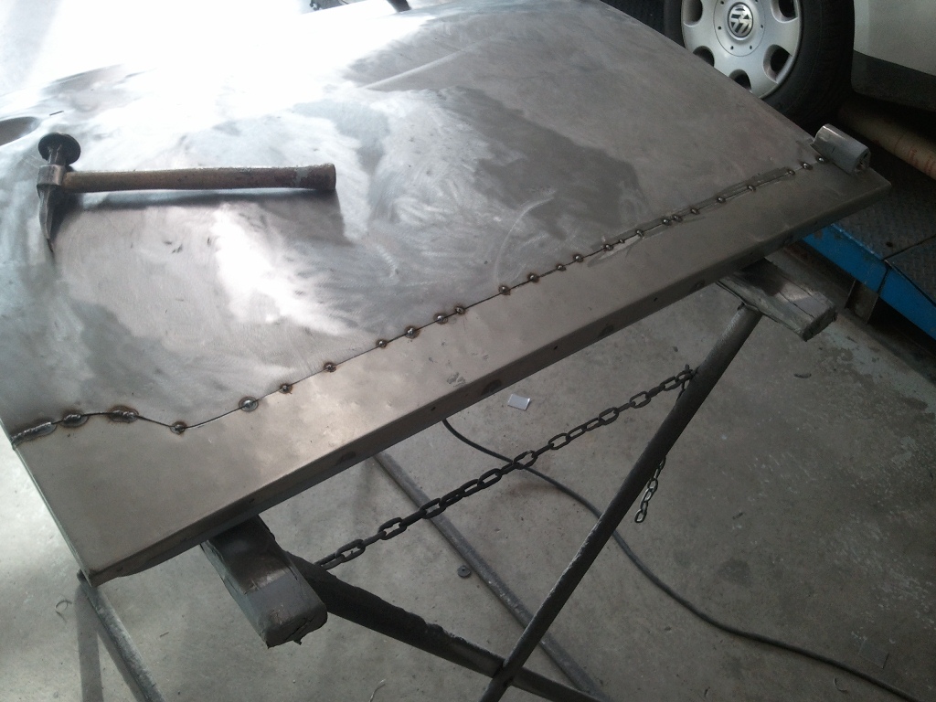

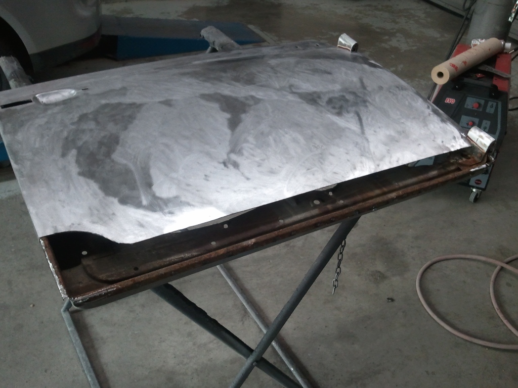

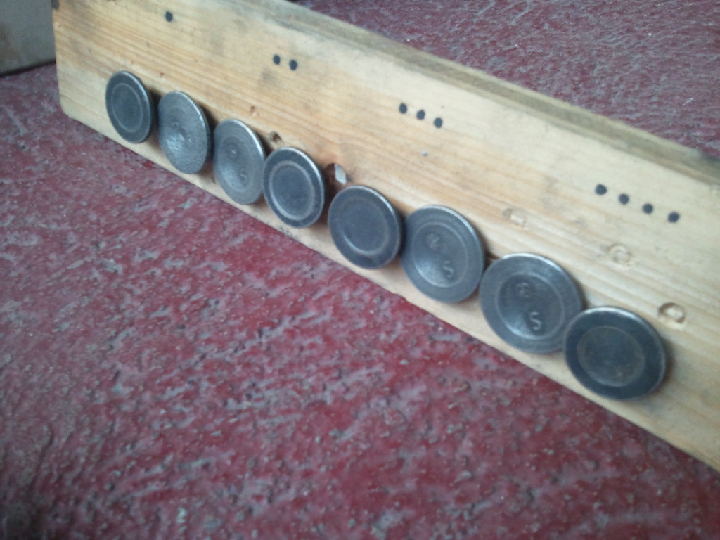

Die Türen haben mich heute beschäftigt! eine Türe ist noch ok.
Die zweite ist verrostet. Ich musste einen neuen Teil anfertigen und einschweissen.
2012-10-20 08.47.01.jpg (257.66 KiB) 7019 mal betrachtet
2012-10-20 10.17.51.jpg (275.21 KiB) 7019 mal betrachtet
Leider sind alle vier Scharniere durch und müssen ersetzt werden

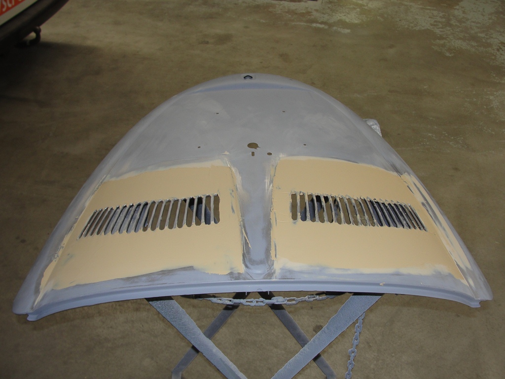

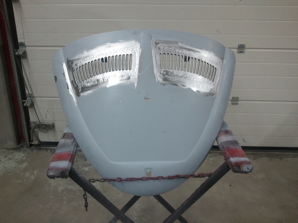

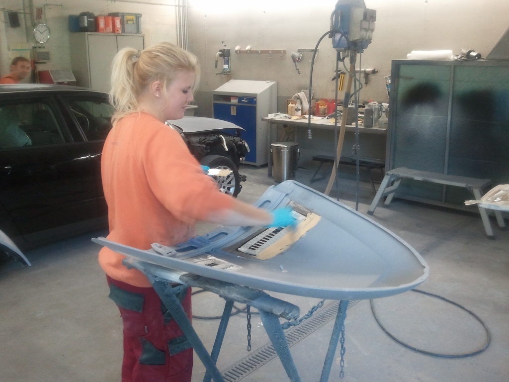

Das Cabrio wird ja auf die alte Optik umgebaut! Also lange Kofferdeckel (siehe weiter hinten) und lange Motorhaube gesucht und gefunden
Die musste natürlich abgeändert werden!
also wurden die alten Luftschlitze eingeschweisst!! :like: ¨ Schön schön.
2012-09-26 07.43.15.jpg (262.54 KiB) 6989 mal betrachtet
Verschliffen, verspachtelt, grundiert und probe montiert! super!!
2012-09-26 18.03.03.jpg (243.62 KiB) 6989 mal betrachtet

Sehr schöne Metallbearbeitung :up: :up: :up:
Das mit der Haube hinten hab ich auch schon gemacht, allerdings mit Schlitzen aus einer Golf2 Haube. Wo hast du die originalen Schlitze her?

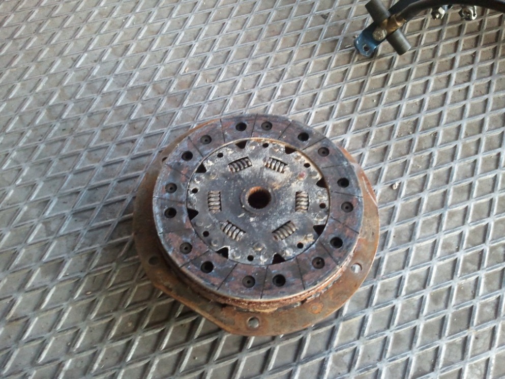

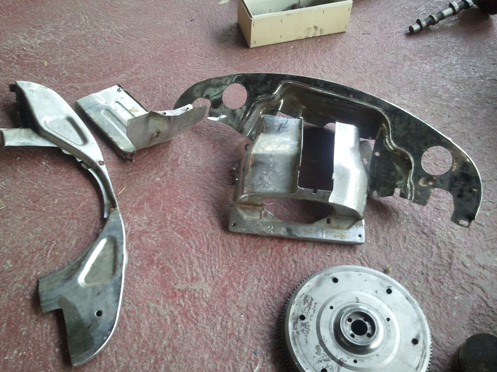

So, Ich habe ja zum cabrio ein Motor in Teilen zerlegt dazubekommen.
Es handelt sich um ein 1600er AD Motor.
Ich habe heute mal die Kiste geöffnet und kurz reingeschaut.
Was man noch gebrauchen kann und was nicht, schaue ich später mal mit dem Motorenbauer an.
Noch weiss ich nicht was für ein Motor ich später will. Doppelvergaser ist klar aber wieviel ccm wird wohl der Geldbeutel sagen :D
Das Motorgehäuse habe ich bereits zum Motorenbauer gebracht, dort liegt es über die Tage im Laugenbad!
Hier mal ein paar Eindrücke aus der Kiste:

Tust du uns und dir den Gefallen und baust da eine lackierte Verblechung sowie weniger 80er Plastikkram ran? :D
Ich bin von den Gebläsekästen auch nicht überzeugt, da die meist keinerlei Luftführungsbleche im Inneren besitzen. Zudem solltest du auf jeden Fall den Ölkühler woanders montieren. Bzw. einen ganz anderen nutzen... Der wärmt dir dort nur die Kühlluft für den Motor vor. Wenn externer Kühler, dann bitte nicht in den Motorraum. Kein Wunder, dass die Köpfe schon Risse haben.

Keine Angst. Das 80ziger Zeug fliegt alles raus.

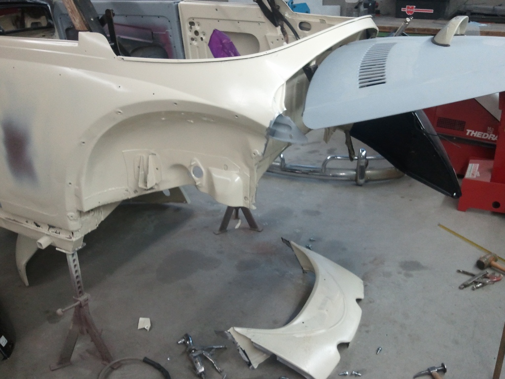

Die hinteren Abschlussecken wurden ersetzt.
Kotflügel hinten konnte ich keine Originalen finden, die halbwegs gut wahren, deshalb mussten Repros her.
Die Kombination zwischen Repro Endspitzen und Repro Flügeln ist, naja :angry-cussingblack: . Passte leider nicht auf Anhieb
Am Schluss ist das Resultat mit der US Stossstange befriedigend!

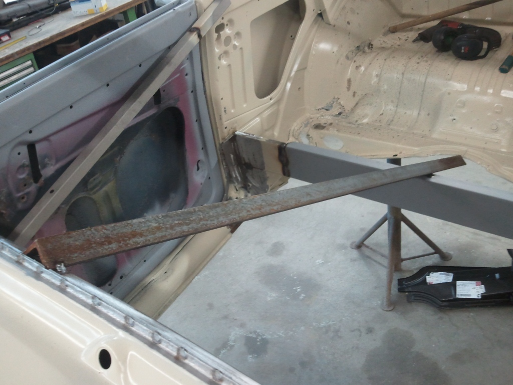

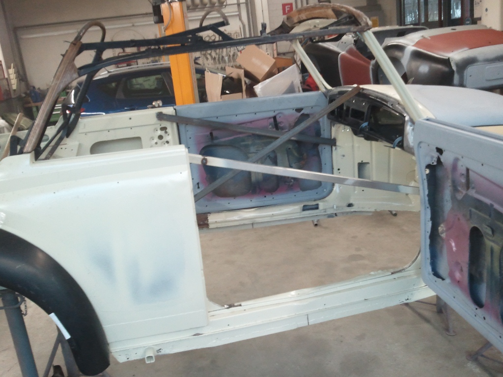

So, kurz vor dem Sylvester habe ich mich nochmal ins Käferprojekt gestürzt.

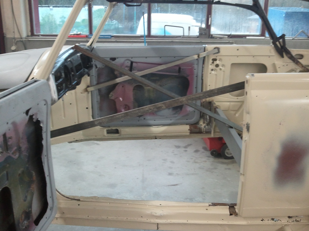

Am Morgen wurde der Versteifungsrahmen angeschweisst. Ich habe mich entschlossen die Karosserie nicht auf die Seite zudrehen.
2012-12-27 16.26.13.jpg (263.6 KiB) 6771 mal betrachtet
2012-12-27 16.26.25.jpg (269.13 KiB) 6771 mal betrachtet
2012-12-27 16.27.10.jpg (266.17 KiB) 6771 mal betrachtet
