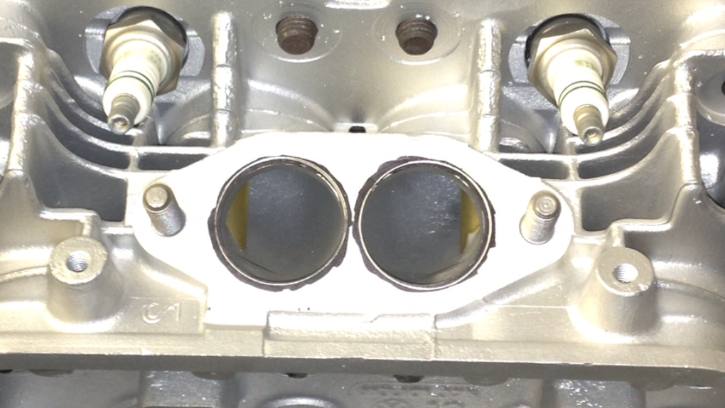

Gut, zweiter Versuch (firefox abgestürzt).

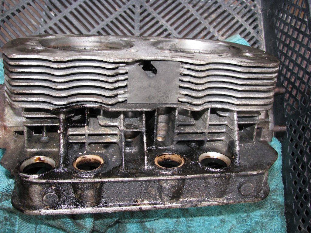

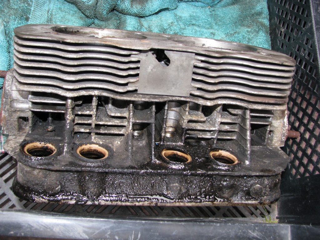

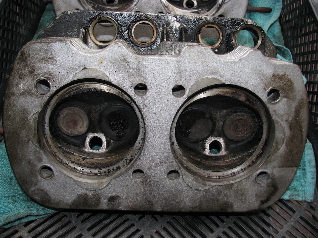

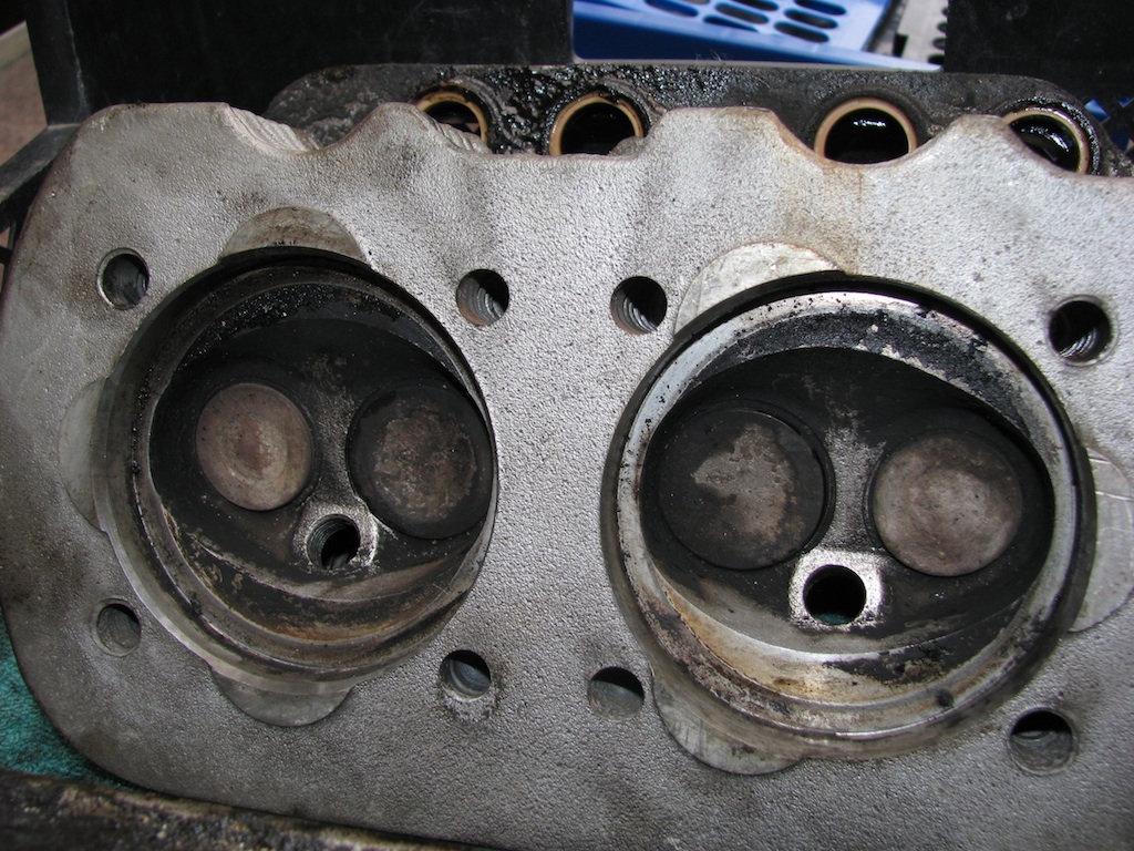

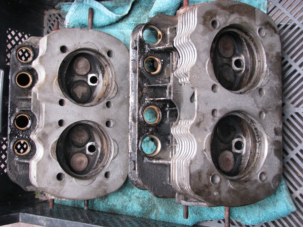

Beim Aufräumen heute habe ich mal noch n paar Bilder gemacht.
Ich denke, die Köpfe sind für das Vorhaben geeignet, oder?
Werde sie natürlich noch saubermachen!!!
Gruß, hauke. Bild
kpl
kpl
ZylK 12
ZylK 12
ZylK 34
ZylK 34
Dreck?!
Dreck?!
Dreck?!
Dreck?!

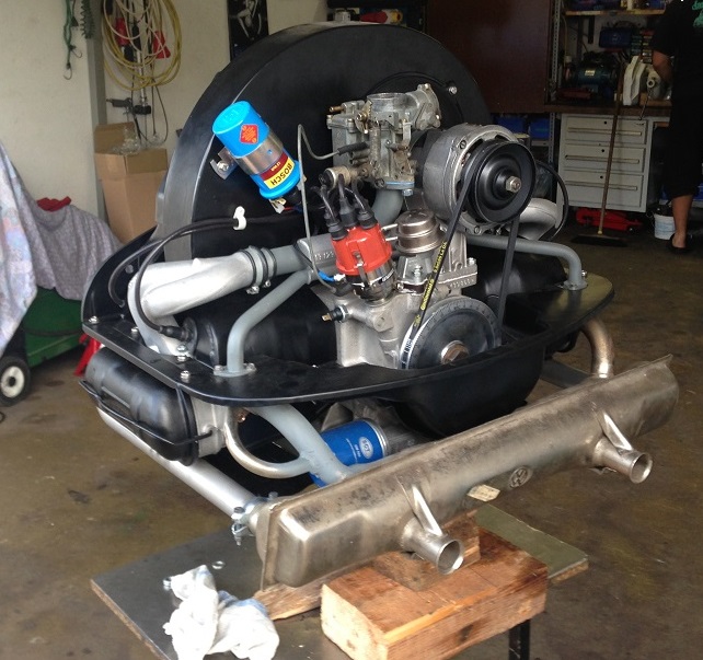

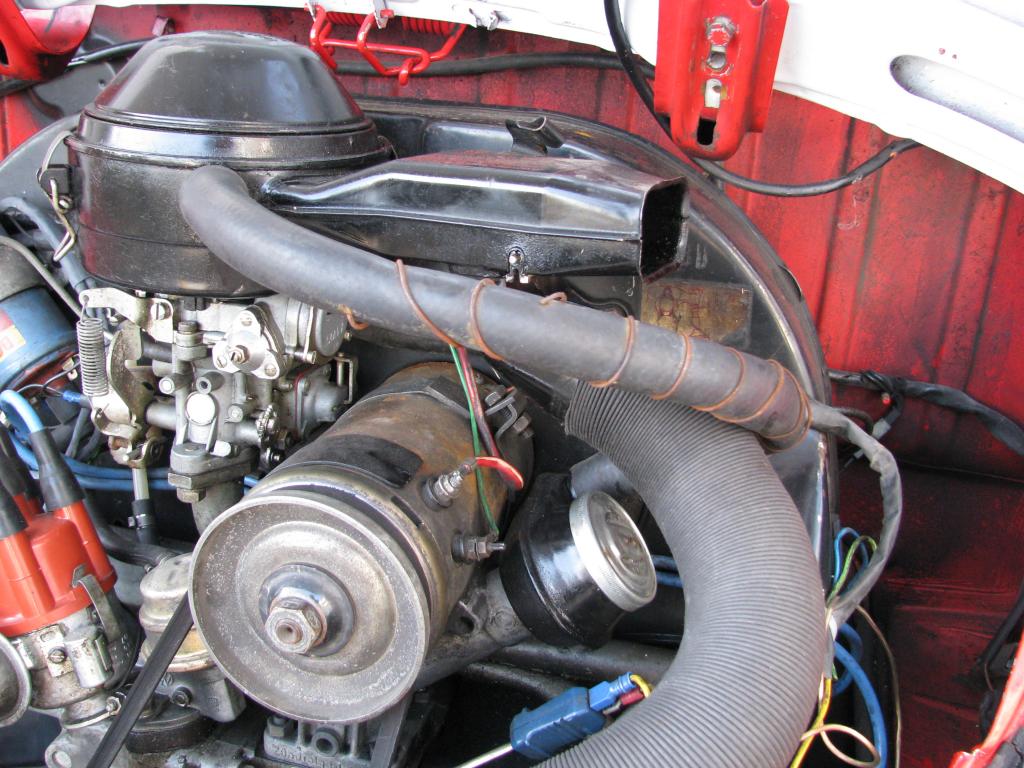

langsam geht es weiter.
Nockenwelle wird nun doch eine CB2280. Wo die wohl her ist...Danke nochmal an Lars. :up:
Aktuell mache ich mir Gedanken über die Ölgeschichten.
Mein 1200er ist naicht sehr umweltfreundlich, was das Öl einfüllen anbelangt...Von 500ml gehen 400 verloren und siffen in die Karre. Entweder bin ich dazu extremst zu blöd, oder irgendwas ist da faul!
Andere Sache ist die Mayonaise im Deckel. Diese kann ich abwischen wie oft ich will. Hab mich schon gewundert, wo das ganze Kondenswasser herkommt, hab es gestern gefunden. Der Schlauch vom Ölbadluftfilter zum Öleinfüllstutzen ist voll mit Mayo und da tropfte gestern auch Wasser raus...Kann man das woanders hin ablüften?
CSP arbeitet mit der Breather Box. Vielleich ist das ja eine interessante Alternative?
Wie schaff ich das, dass die Mayo nicht mehr in dem Maße auftritt? :confusion-scratchheadyellow:
Danke, hauke
Bild zur besseren Vorstellung, Schlauch, der professionell knickgeschützt wurde mit Tüddeldraht.

hauke32 hat geschrieben:...Wie schaff ich das, dass die Mayo nicht mehr in dem Maße auftritt? :confusion-scratchheadyellow: ....
ich würd sagen das ist eine öl-wasser emulsion, die tritt auf, wenn du viel kurzstrecken fährst.
das wasser im motor kann nicht verdunsten und sammelt sich im öl --> öl wechseln und längere strecken fahren, dass is es weg, würd ich sagen.

Mein 1200er konnte ich treten wie ich wollte, der hat auch immer diese Suppe gebildet. Und das trotz mehrerer Langstreckenfahrten monatlich, die er dann auch laufen durfte.
Ich meine, Red1600i sagte mal, daß grad der 1200er nie richtig warm wird. Vor allem, wenn dann noch die Klappensteuerung nicht funzt.

zum 1200er:
hatte das gleiche Problem auch mit dem alten Motor! Was gilt denn als Kurzstrecke? 20km einfach? kaum Stadtverkehr. Das geht nicht weg.
