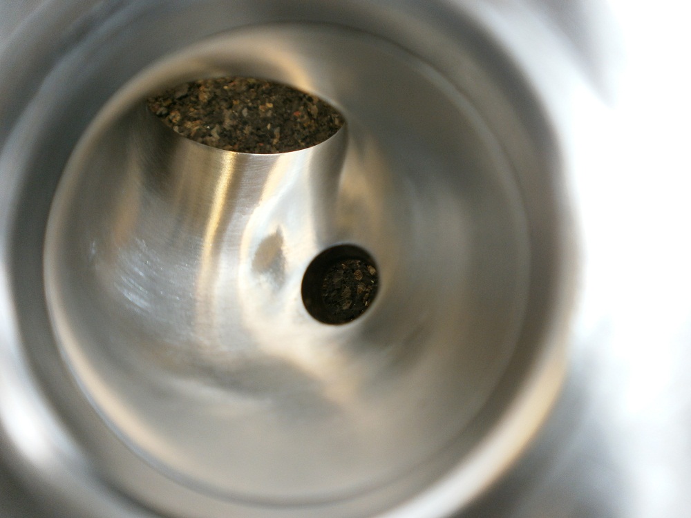

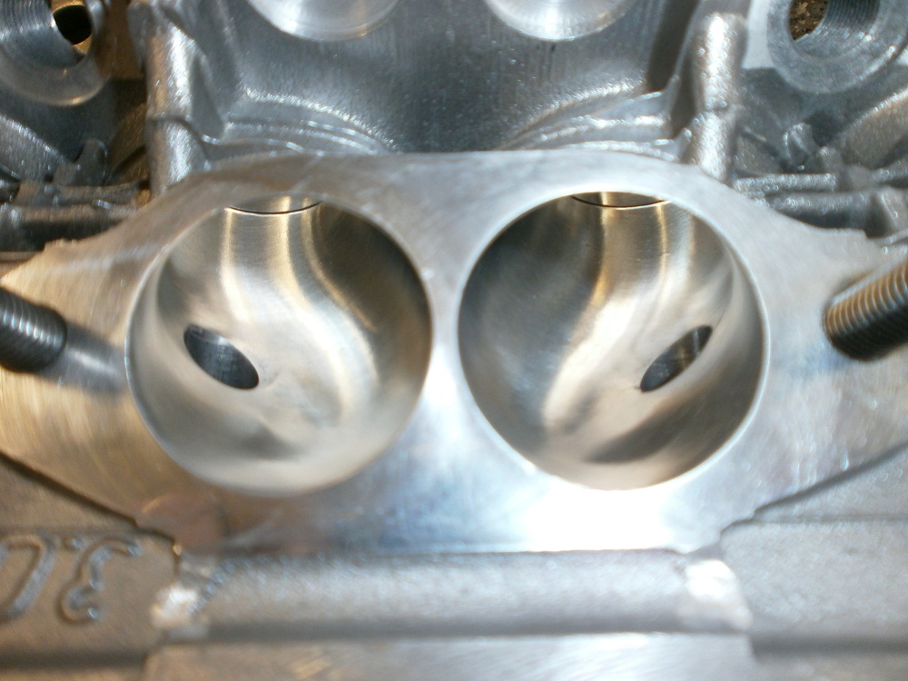

So ich habe heute nochmal die kanäle bearbeitet, und den ringspalt um das einlassventil erweitert. die bilder kommen jetzt.

- einlasskanäle nachgeschweißt wg. rissbildung im kanal!

- kanäle und brennraum sind top, jetzt werden noch ventilführungen eingepresst und die ventilsitze werden nach meinen angaben geschnitten!
