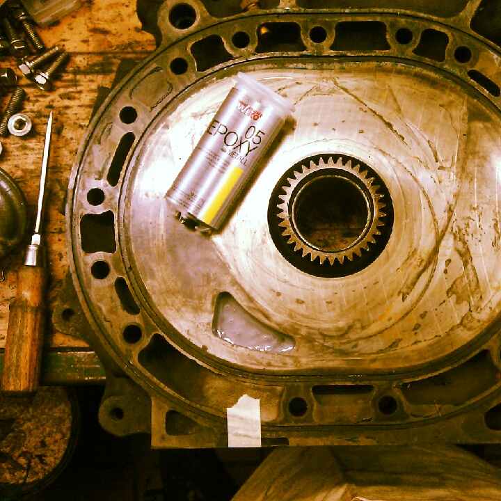

So grade mal den ersten alten Einlass mit Flüssigmetall zu gemacht... Leider hats nicht ganz gereicht, dachte ich komme mit 75ml hin... Also noch mal reichlich nachordern

DU sollst Platten Porten nicht zukleistern
Schon schön anzusehen wie man mit etwas Baumarkt Werkzeug und Kleister nen Schnellen Motor Bauen kann.
Die Saugrohre werden auch nur in die Housings geklebt ? oder musste da Schweissen lassen ?

@michi: da gibt es viele Varianten, ich habe die von Speedsource, die sind mit Gewinde und verklebt.
@Uwe: weil es Guss ist mit gehärteter Oberfläche...
@mint: Bei PP werden die immer so verschlossen, ich weiß nur nicht ob dieser auch geht, Versuch macht kluch
