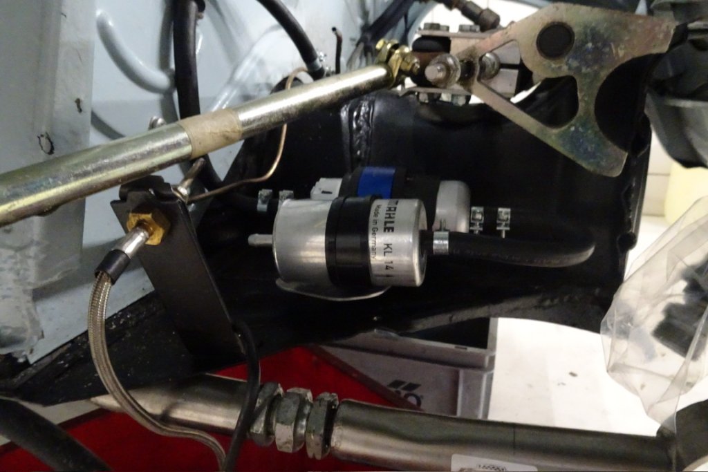

Ich hatte ja schon mehrere Varianten.. Mit Catchtank, ohne aber Pumpe stehen etc...
Aber irgendwie gab es bei mir massive Probleme mit den Ansauggeräuschen der Pumpe (Kavitation)
nach einem ersten Ausfall der Einspritzung durch Verstopfung mit irgendeinem Güssel...
Trotz komplettem Austausch aller Teile ist das Problem über Jahre geblieben... Andere Pumpen, Umbau Catchtank etc.. alles brachte keine Hilfe. Beim Kollegen in der genau gleichen Konstellation läuft es seit mehr wie 12Jahren einwandfrei..
Egal..
Ich habe mich dann dafür entschieden nochmal neu zu starten... Metallfilter für Einspritzanlagen beim WBX oder so und dazu eine kleine Pumpe für irgendeinen Mitsubishi Turbpo 1.3 liter. Es meinte zwar jemand, dass läuft nie, aber die Pumpe arbeitet einwandfrei und fast geräuschlos nun 1 Jahr und ich bin "glücklich"...
Rücklauf geht vorne links in den Tank, damit der Sprit sich beruhigen kann und halt auch etwas abkühlen. Durch
die grosse Hitze im Motorraum habe ich eigentlich auch eine super "Spritheizung"..

Nikon-User hat geschrieben: ↑Di 18. Feb 2025, 09:35 Aber irgendwie gab es bei mir massive Probleme mit den Ansauggeräuschen der Pumpe
ja, hatte ich bei der Konstruktion auch. Ich hatte anfänglich eine billige China-Kopie der Bosch drin (ich glaube die ist auf dem Foto zu sehen) und die habe ich gegen eine originale Bosch getauscht. In dem Zuge dann gleich noch die Pumpe mit mehr Gummi gegen die Halterung "isoliert" und die Halterung mit Gummiblöcken an die Karo geschraubt. Seither ist leiser. Man hört die Pumpe zwar immer noch wenn man darauf achtet aber das ist/war bei meinem Ovali mit elektr. Pumpe für die Vergaser genauso. Ich glaube an der Stelle koppelt jedes Geräusch sehr gut in das Auto ein.
Nikon-User hat geschrieben: ↑Di 18. Feb 2025, 09:35 Ich habe mich dann dafür entschieden nochmal neu zu starten... Metallfilter für Einspritzanlagen beim WBX oder so und dazu eine kleine Pumpe für irgendeinen Mitsubishi Turbpo 1.3 liter. Es meinte zwar jemand, dass läuft nie, aber die Pumpe arbeitet einwandfrei und fast geräuschlos nun 1 Jahr und ich bin "glücklich"...
falls ich in diesem Leben nochmal ein Auto baue mache ich das auch so. Die Bosch Pumpe ist doch für die Leistung in meinem Auto eh viel zu groß und überdimensioniert und so braucht das ja keiner.
Allerdings muß man da halt dann auch Halterungen etc. selbst bauen. Und ich finde halt mittlerweile die Dash Verschraubungen sehr gut, da ganz speziell bei Benzin die Leitungen eine gute Qualität haben und haltbar sind.

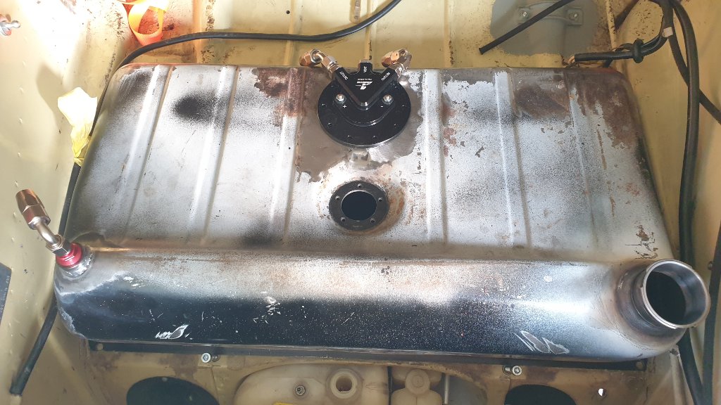

Hier noch eine mögliche Alternative. Die Änderungen am Tank sind überschaubar. Ob sie was taugt wird sich zeigen...
https://aeromotiveinc.com/pages/the-phantom
Ich habe keinen Platz unterm Tank, deshalb musste ne andere Lösung her.

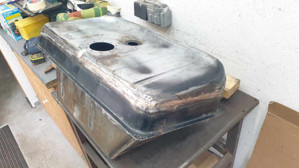

So siehts bei mir aus
Stahlring eingeschweißt um die Dichtfläche stabil zu machen
Dann einen Alu Topf mit O Ring Dichtung und Intankpumpe von unten geschraubt
Sprit und Spannung von unten geschraubt
Ich hab den Quatsch mit Catchtank und so auch probiert hat mit alles nicht gefallen das Zeug sitzt alles im Spritzwasser und es sind zu viele Einzelteile für die Position im Fahrzeug
( Meine Meinung )

So sieht es gerade bei mir aus:
Tanksender ist jetzt ein Tauchrohrsender.
