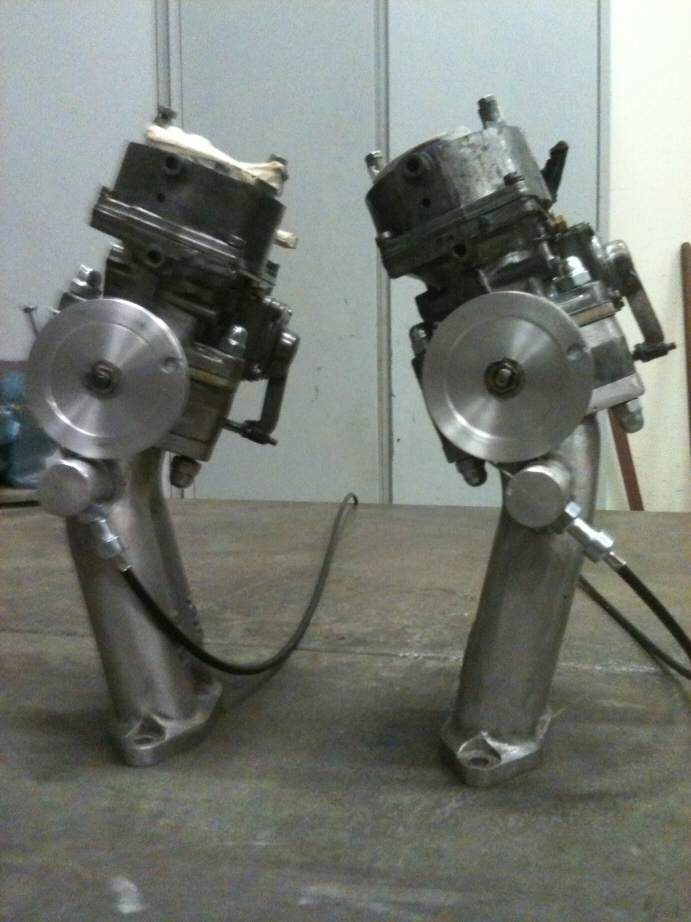

Ich habe sowas mal als Zugsystem hinter einem Porsche-Styl-Gebläse gebaut, da gibt es nur eine Feder am letzten Vergaser, sind 40er Dellortos:

Im Moment bin ich etwas knapp an Zeit, hab es aber immerhin schon mal geschafft einen Satz Kadrons umzustricken... Die Gasrolle bekommt noch einen Halter mit Führung. Zum ersten Mai soll der Motor dazu laufen...

Ferdsch!
Dreht butterweich, stellt zurück... Da kommt noch ne Feder ran und dann flutscht das...
