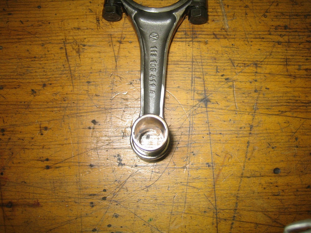

Kolbenbolzen zylindrisch auf 15,5mm und aussen auf 18mm konisch ausgedreht. Jeder Bolzen wiegt 35 gr. weniger, als org.

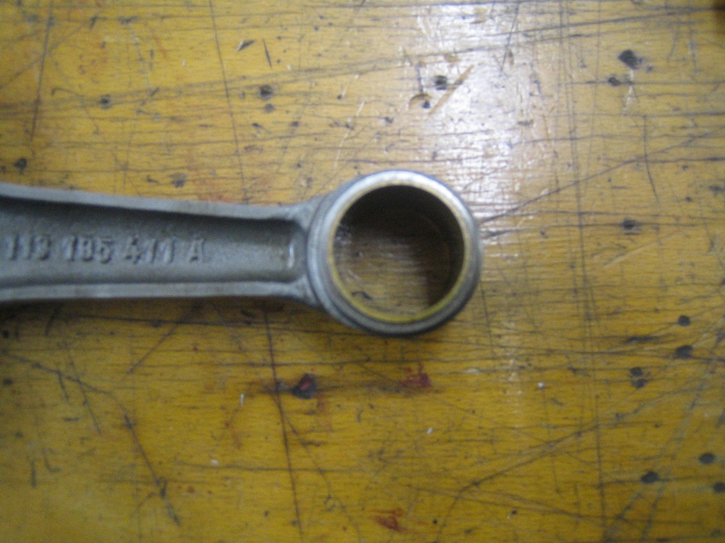

Wandstärke am oberen Pleueauge: 3,8mm

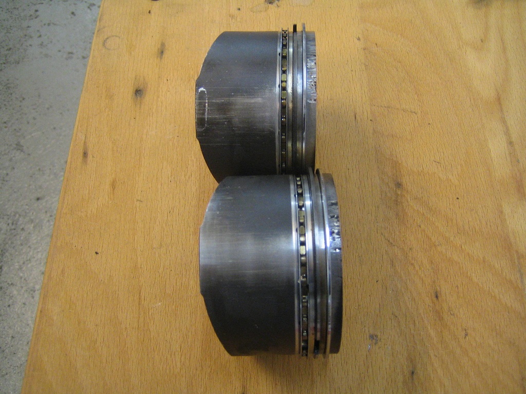

deutlich sichtbare Fressspuren über dem 1. Kolbenring.<br />Das fehlende Alu hängt im Zylinder

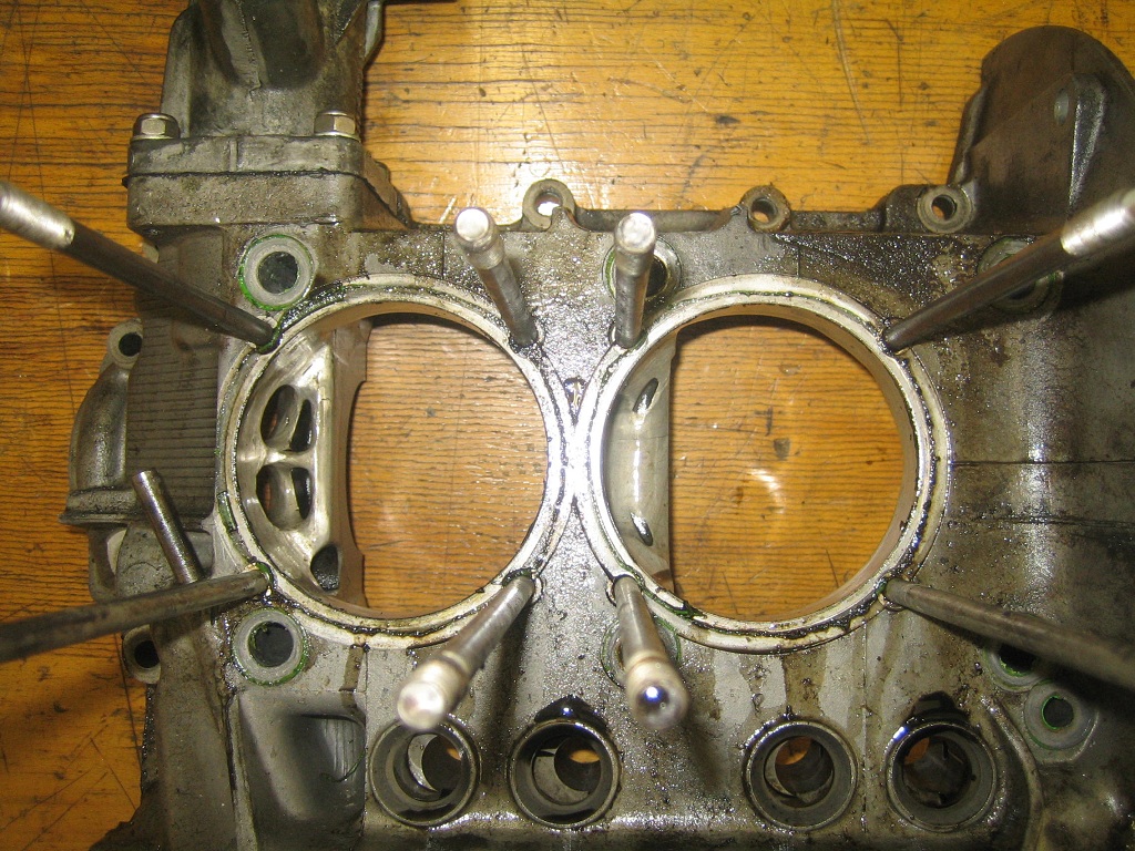

Gehäuse mit Ventilationsöffnung hinter dem Lagerbock des 2. Zylinders

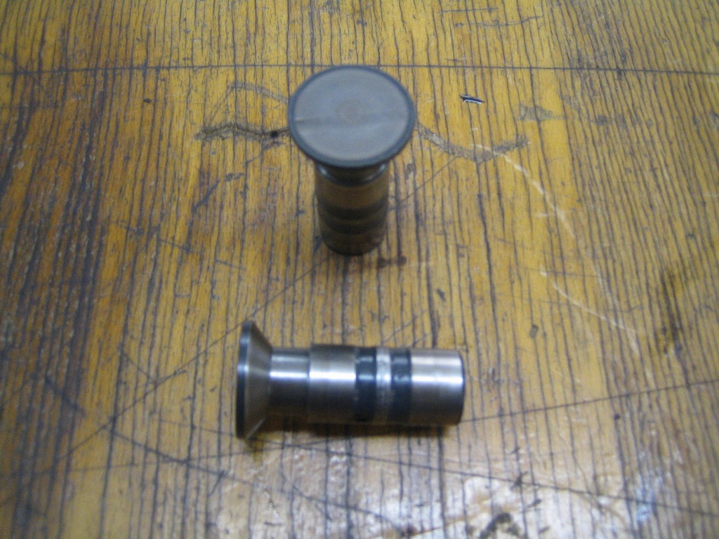

erleichterte ( schwere ) Wizemann Stössel

Drückt es nicht ziemlich auf die Kurbelwellengehäuse entlüftung wenn du da die "Ventilationsöffnung drin hast?
Ich habe mir gedacht es wäre mit Absicht nur so ein kleiner Übergang zu der vorderen "Kammer" deswegen...
Sollte der Druck von den aufeinander gehenden Kolben nicht zu den auseinandergehen Kolben wechseln?
MfG Lars
Re: Was ist mit einem 34er Einzelvergaser drin???
Verfasst: Sa 24. Mär 2012, 23:24
von Jürgen N.
Die Ventilationsöffnungen nehmen zumindest ordentlich Druck aus dem Gehäuse.
Du hast ja eine Druckerhöhung durch das Vorbeiströmen der Gase an den Kolbenringen vorbei ins Gehäuse.
Da schadet eine grössere Entlüftung nicht.
Allerdings ist es tatsächlich so, dass der Druck im Entlüfterkasten höher ist und ich diesen eventuell noch weiter modifizieren muss ( mehr Schottbleche ).
