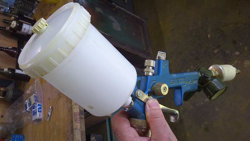

sehr schön das ganze, da bei mir in der Halle auch noch son T2b auf Farbe wartet wollte ich mal fragen welche Pistole Ihr verwendet habt und welche Düsen für Grundieren / Epoxy und Farbe verwendet wurde.

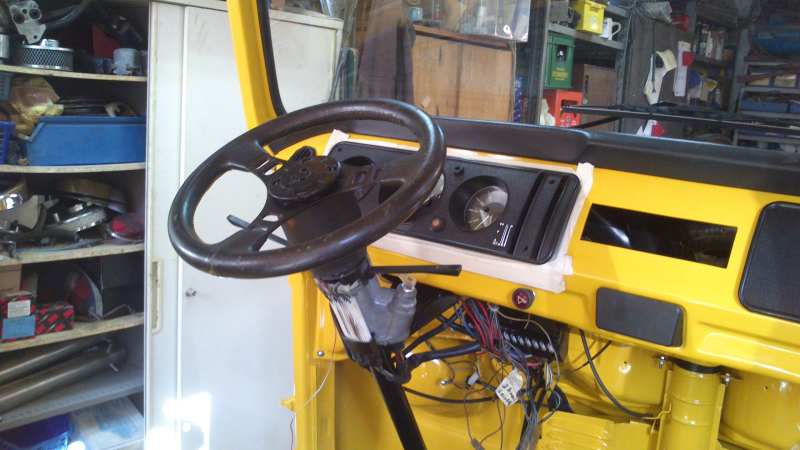

bei dem lenkrad braucht man aber oberarme wie der schwarzenegger beim bus. :lol:

@ Detlef/MKT - Ich lackiere mit einer Sata Jet 90, 1,4 Breitstrahl Düse, 3,5 bar Druck an der Pistole. Lieber wäre mir aber eine 1,6 Düse. Für Kleinteile hab ich ne Mini HVLP Pistole aus der Bucht für 30 Euronen. Die hat erstaunlicherweise ein sehr gutes Sprühbild.
@ Stevo - Ob das Lenkrad bleibt ist mehr als fraglich :D

Pit hat geschrieben:@ Detlef/MKT - Ich lackiere mit einer Sata Jet 90, 1,4 Breitstrahl Düse, 3,5 bar Druck an der Pistole. Lieber wäre mir aber eine 1,6 Düse. Für Kleinteile hab ich ne Mini HVLP Pistole aus der Bucht für 30 Euronen. Die hat erstaunlicherweise ein sehr gutes Sprühbild.
gruss peter
Hi
Hmmm 3,5 Bar an der Pistole ist aber bissel viel ! 2 - 2,5 Bar an der Pistole sollte es sein !
Probier es mal aus ! Düse ist doch ok!

@ niknuk - Hab hier nur einen Einschichtlack gesprüht und mit 3,5 bar hatte ich das beste Ergebnis. Eine 1.6 Düse hatte ich bei unseren roten Käfer zur Verfügung und das ging einfach lockerer.

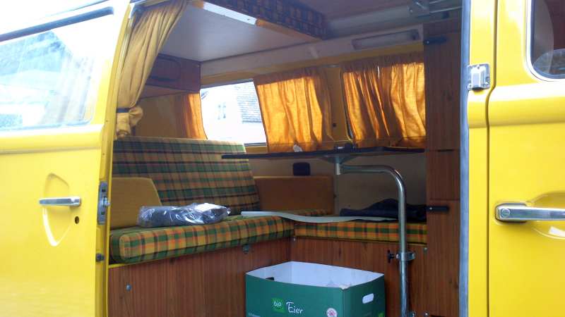

Die Polster find ich voll Geil, solche hätt ich gerne in meinen Puck!.

Den Stoff kann man noch kaufen Wolfgang, musste mal Uwe fragen der hat da nen Quelle.

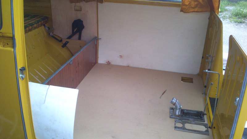

Hier mal noch ein paar Bilder um zu zeigen das wir den Bus auch fertig gebaut haben ;-)
Alle Verkleidungen mit Kunstleder Cremeweiß überzogen. Innenisolierung, Boden und Seitenverkleidungen ern.

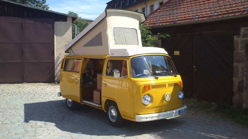

Und hier steht er fertig mit TÜV und H Zulassung.
