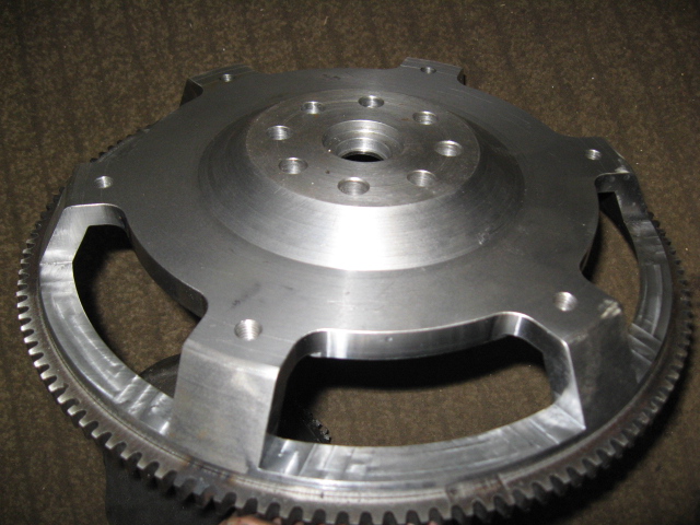

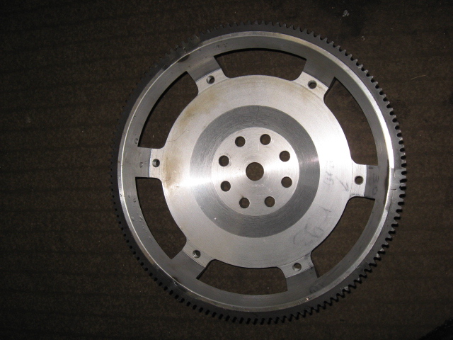

Da hab ich heut doch mal ein schönes Geburtstagsgeschenk bekommen. :obscene-drinkingcheers:
Der Schwung ist von der Diät zurück.
Jetzt nur noch 4800g.
Gerade mal so viel, dass man irgendwo noch Wuchtbohrungen setzen kann.
Komplett mit Kupplung wiegt alles 8400g
Das soll erst mal einer unterbieten. :angry-fire:

Ganz hübsch.
Aber der Zahnkranzhalter hätte doch noch etwas filigraner ausfallen können oder nicht?
Re: Typ 3 1600T
Verfasst: Do 19. Jan 2012, 14:57
von Primerracer
Gefällt mir optisch ganz gut. Ich bin gespannt ob die Reibfläche plan bleibt wenn ordentlich Hitze durch die Kupplung eingebracht wird, denn mit den einzelnen Streben im Bogen zum Anlasserkranz gibt es ja bei Ausdehnung nen schönen Hebel und dazu kann sich die Scheibe nicht gleichmäßig ausdehnen?! Ein guter Porsche-Rundstreckenmotorenbauer hat mich mal vor solchen extremen CNC-Aktionen gewarnt :law-police:
Gruß Markus
Re: Typ 3 1600T
Verfasst: Do 19. Jan 2012, 16:08
von Uwe
Die Reibfläche ist wesentlich dicker als bei meinem alten Schwung von DS-Tuning.
Daher stabiler.
Ausserdem dürfte mit der Kupplung kaum mehr Schlupf da sein, also kommt auch viel weniger Wärme rein.
So weit die Theorie.
In der Praxis hat sich gezeigt, dass die Kennedy Druckplatte sich stark verzogen hat. :angry-cussingblack:
(Bei Walter genau so.)
Da sollte der kleinere Durchmesser (184mm) auch Vorteile haben. :character-oldtimer:
(Bisher auch nur Theorie)

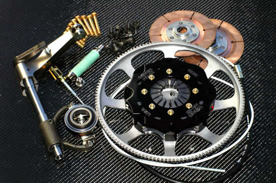

Und Rolf:
Du meinst so?
Gibts hier:
http://www.wevo.com/Products/ClutchProd ... erlite.htm
(Nicht dass eine Abmahnung kommt)
War mir dann aber doch zu krass.
Re: Typ 3 1600T
Verfasst: Do 19. Jan 2012, 16:56
von lightning grey
Kranker Scheiss :D
Da kann man ja den Anlasserzahnkranz gleich wegwerfen und Rollen unter die Hinterräder legen...
*Sabber
Re: Typ 3 1600T
Verfasst: Do 19. Jan 2012, 17:21
von Kipphebelpolierer
Nicht schlecht, was su aus so einem Stück Abfallmaterial so gemacht hast.
Die Reibfläche solltest du noch schleifen, sonst ist die Oberfläche zu rauh und die Kupplung hat nicht die optimale Auflage.
Aber sehr sher geil bis jetzt. Am 20. April wissen wir mehr.

Also hilft nur selber machen.
Nur so am Rande:
Bei Sachs gibts einen ähnlichen Kit für den 993.
Schwung, Kupplung und Ausrücker
Kostet über 4k€ :shock: :shock: :shock:
Wenn ich das bei mir jetzt so alles zusammenrechne (ohne wuchten)
bleibts mit sehr viel Eigenleistung und günstigem Materialeinkauf
gerade noch dreistellig. Puh.

Kipphebelpolierer hat geschrieben:Nicht schlecht, was su aus so einem Stück Abfallmaterial so gemacht hast.
Ich hab da mal mit ISA Racing telefoniert, und die haben widerrum gleich bei AP angerufen.
Es gibt keine Vorgaben in Sachen Oberrauhtiefe. Sauber gedreht reicht.
Es ist ein "Wear in" von 0,7mm angegeben, da planen sich die Sinterscheiben selbst alles zurecht. Die Druckplatte und die Zwischenscheibe sind auch nicht geschliffen. :confusion-scratchheadyellow:

Das Schwungrad sieht doch mal fett aus!!!! Hier und da vielleicht noch einen Eckradius!?
Ich glaube da wirds mit Verzug keine Probleme geben, so wie das alles aussieht hat Uwe das richtige
Gefühl für Metall!! :D :D :D :D

Verfasst: Fr 20. Jan 2012, 08:21
von G-MAN
Uwe hat geschrieben: .......
Und Rolf:
Du meinst so?
:up: so in etwa ...
Zumindest das Design zum Starterkranz hin..aber was soll's, baust ja keinen Mofamotor bei dem es auf nen paar 100gr ankommt..

ein "wear" von 0,7mm ist ja echt krass :o Ich bin gespannt wie sich die Geschichte macht, sieht lecker aus! :up:
Re: Typ 3 1600T
Verfasst: Fr 20. Jan 2012, 12:56
von Uwe
Primerracer hat geschrieben:ein "wear" von 0,7mm ist ja echt krass :o Ich bin gespannt wie sich die Geschichte macht, sieht lecker aus! :up:
Ich find das auch grob, aber wird wohl so sein. :confusion-scratchheadyellow:
