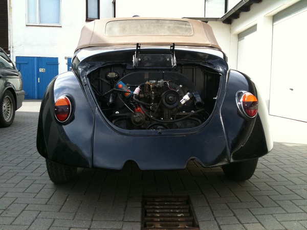

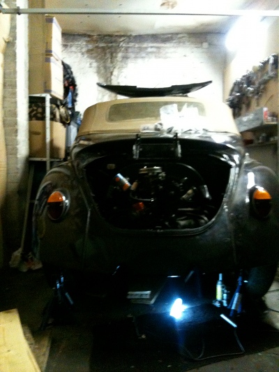

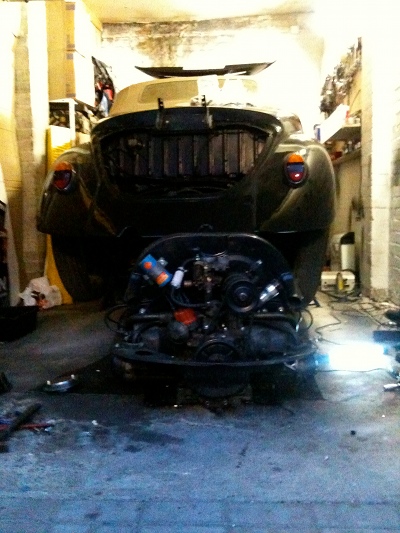

wird hiermit gemacht :D da is das ding.
allein ohne hebebühne und ohne motorkran. 1,5h. mit allen mir bekannten hebelgesetzen. :music-rockout:
das erste mal den anlasser betätigt. dreht sauber durch
nur noch gucken wo ich wärmetauscher und auspuff herbekomm und dann kann das erste mal gefahren werden. :obscene-drinkingcheers:

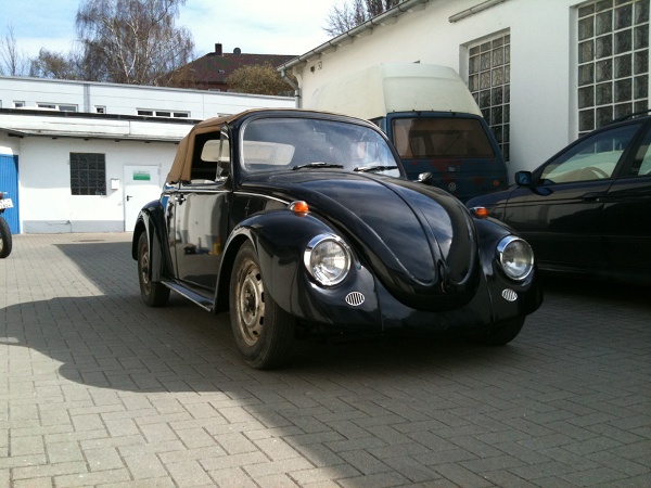

ich bin zum ersten mal im leben käfer gefahren!!!! :D :music-rockout: :obscene-drinkingcheers: :laughing-rofl: :text-+1: :up: :1200cc:
sehr geil. war nur etwas laut ohne wärmetauscher und auspuff :laughing-rofl:
läuft rund und das getriebe schaltet sauber, nur an die 4x trommelbremse muss ich mich noch gewöhnen.

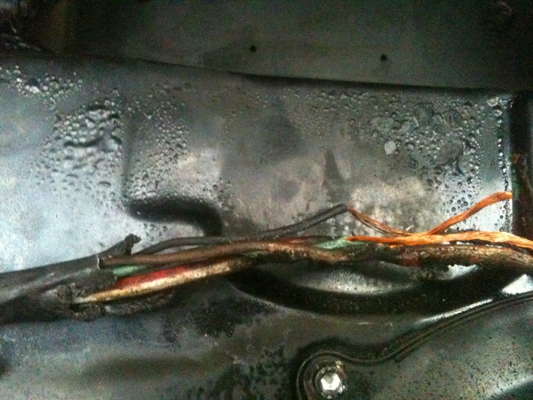

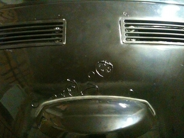

und ich dachte gestern war freitag der 13. holla die waldfee. die karre stand heut lichterloh in flammen :angry-fire:
sauberer vergaserbrand. die beschleunigungspumpe war undicht, vorher nicht bemerkt weil immer nur im leerlauf gerannt.
heute mit der montierten abgasanlage natürlich gas gegeben und peng, nach hinten gerannt und kein motor mehr zu sehen nur flammen. einen guten meter über die motorhaube hinaus. echt übel.
schnell zur nachbarwerkstatt gerannt und einen feuerlöscher geholt. zum glück ist der schaden nicht allzu schlimm.
neue pumpenmembran verbaut, leitungssatz erneuert, 2 zündkabel erneuert und die motorhaube muss neu foliert werden.
4 stunden später nochmal angeworfen und penibel auf tropfenbildung geachtet :laughing-rofl:
alles ist gut, motor lief das erste mal auf betriebstemperatur.

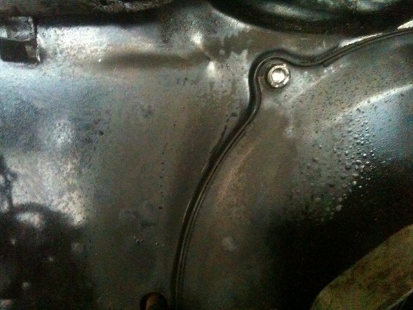

motorraumdichtung montiert und das erste mal 20min am stück laufen lassen.
alles dicht und nix explodiert :laughing-rofl:
