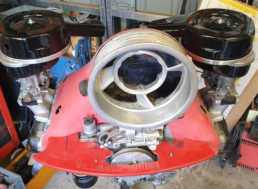

So, doch noch ein paar Dinge vorm 24. fertig geworden, bzw. geliefert worden.
Der Limaring ist noch nicht final abgedreht, der vordere Rand wird noch runtergedreht. Ansonsten hab ich mich entschieden den Turm um ca. 1cm runterzufräsen, damit ich auf die gute halbrunde Platte vom Willibald nicht verzichten muss. Platte wurde etwas angepasst, damit der Limaring nicht nur tiefer sitzt, sondern auch etwas weiter hinten. Somit sollte das unter die Haube passen.
Alles ist mal grob angepasst, noch ein bischen Feinarbeit und das wird für mich brauchbar.
Hassmann Motor 1.jpg (199.56 KiB) 22729 mal betrachtet

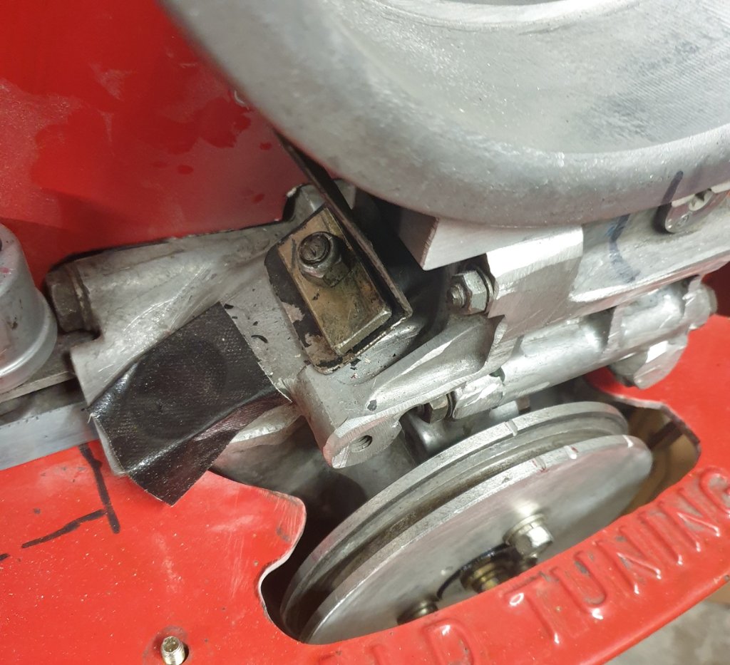

Die alte ganz hohe Hutze hatte ich ja bereits ca. 2,5 cm tiefer gesetzt, d.h. an den Köpfen usw. weiter ausgeschnitten, immer cm-weise bis es gepasst hat.
Hassmann Motor 2.jpg (173.56 KiB) 22729 mal betrachtet

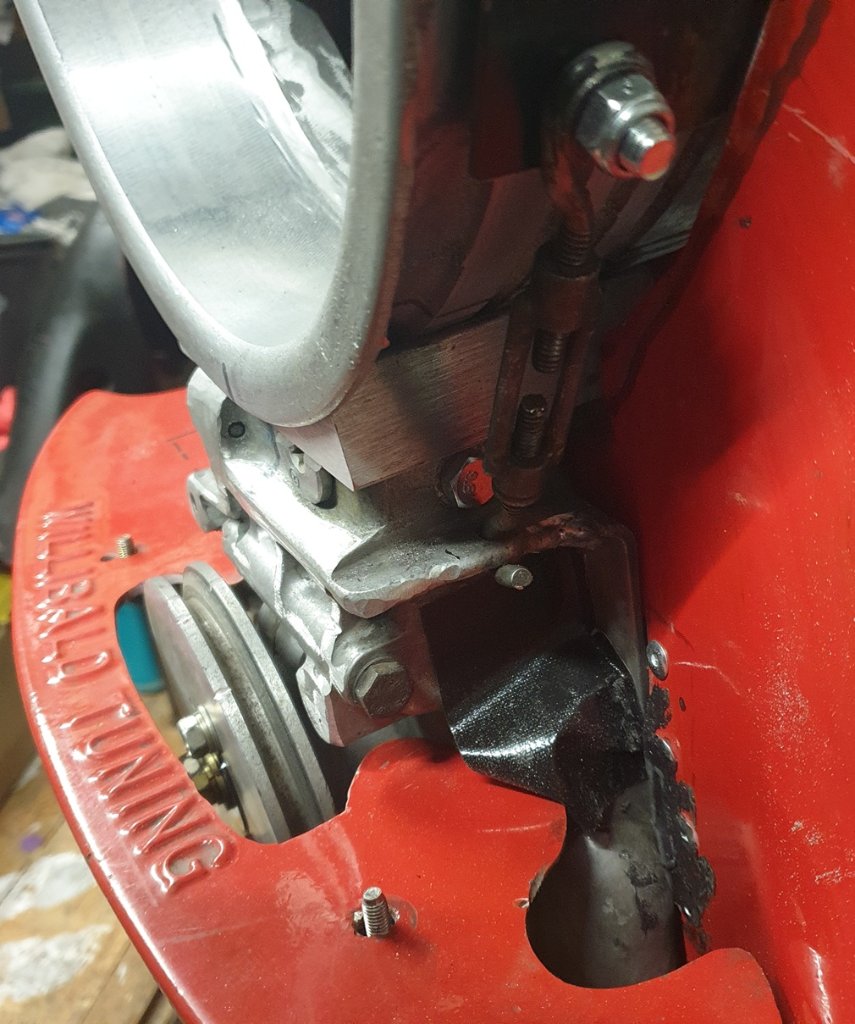

die Platte ist grob angepasst, schaut schon nicht schlecht aus fürs erste.
Die Platte ist mit 2 Schrauben nach unten absolut fest, bekommt noch vernünftiges Dichtmittel.
Die Schrauben bekommen noch grüne Gewindedichtung und Kupferdichtringe, somit mach ich mir auch keine Sorgen dass es da sifft.

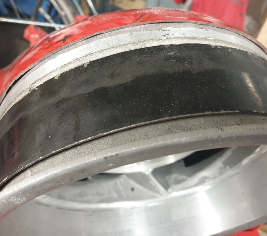

Das alte Spannband wurde etwas gekürzt, sicher noch nicht die finale Lösung, mal schauen was da noch geändert wird. Fürn Anfang geht das aber erstmal so, Ring ist bombenfest
Hassmann Motor 3.jpg (145.21 KiB) 22729 mal betrachtet
Hassmann Motor 4.jpg (170.36 KiB) 22729 mal betrachtet
Hassmann Motor 5.jpg (161.14 KiB) 22729 mal betrachtet
Plan ist, Ring, Spannband, Luftfilter, Hutze und Abschlußblech werden schwarz hochglanz, der Flügel dann in Wagenfarbe (wenn wir das hinbekommen.) Ring und Flügel werden gepulvert.
Hutze wird von mir noch an allen Stellen wo irgendwelche größeren Spalte sind luftdicht verschlossen.

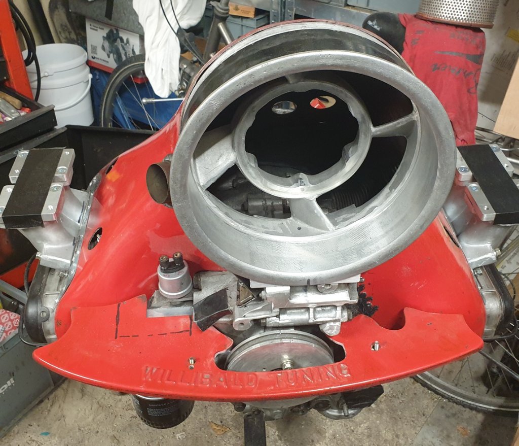

Heute konnte ich mal wieder was schrauben, bucklige Verwandschaft ist weg, deren mitgebrachte Erkältung auch so gut wie, also trotz Minusgraden in die Werkstatt:
Denn: die Platten für die Willibaldluftfilter sind angekommen, gleich mal soweit bearbeitet dass das passt:
Luftfilter Willibald mit Platte verstärkt.jpg (189.95 KiB) 17825 mal betrachtet

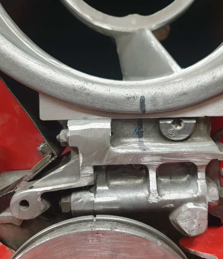

so langsam wird das, Gebläsekasten ist auch schon geschliffen, da warten wir mal auf besseres wärmeres Wetter mit dem lackieren...
langsam wirds.jpg (173.06 KiB) 17825 mal betrachtet
