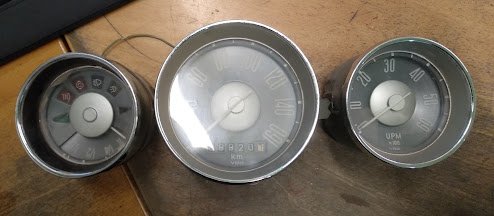

Diese drei (von vier) kommen letztlich rein in den Bonanza GT:

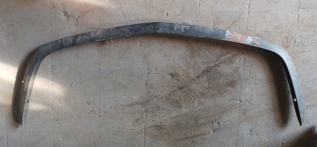

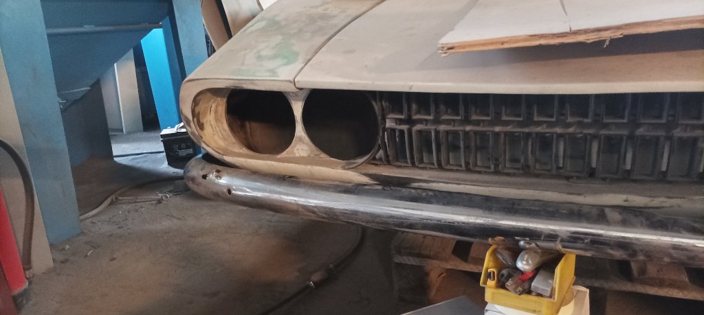

speedy63 gab den tipp, einmal bei kleinanzeigen geschaut und prompt was in der nähe gefunden!
es ging um die richtige stoßstange. da war ich extrem am hadern. es sollte eine stoßstange sein, die doch recht schmal aussehen sollte. und zwar etwa so...(ist nur eben mit einem simplen grafikprogramm am handy entstanden)
Re: Fiberfab Bonanza GT
Verfasst: Sa 15. Mär 2025, 10:28
von prostreetnotch

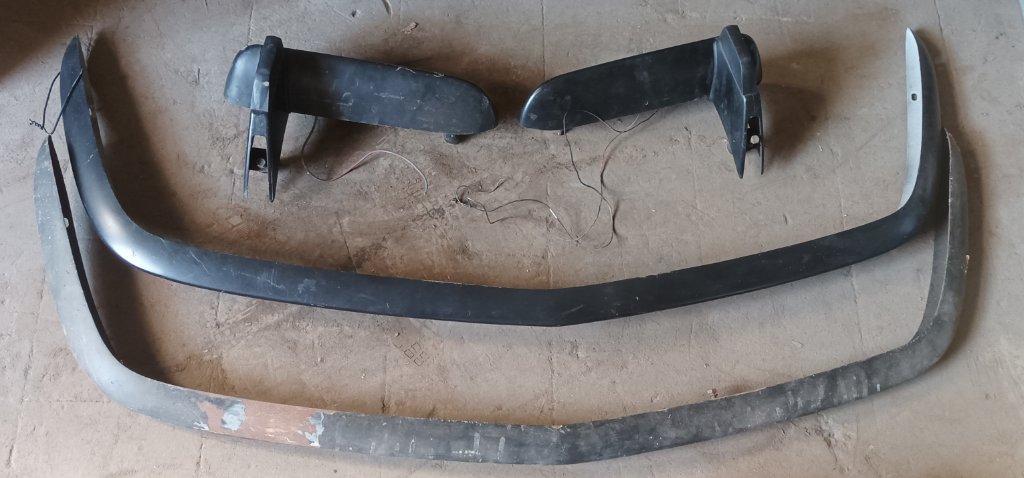

Jetzt gab es den Wagen ja nie mit Stoßstangen, wie so häufig bei Kitcars. Also muss man sich am Markt umschauen, was so angeboten wird.
Und es sollte auch noch aus der Zeit sein...
Schmal sollte sie sein, einen leichten Knick vorne in der Mitte aufweisen und lang um die Ecken gehen...na wenn es sonst nichts ist...
Aber es gibt sie tatsächlich...die Stoßstange, die beinahe passt.
Verfasst: Sa 15. Mär 2025, 10:37
von prostreetnotch
diese stoßstange stammt vom opel gt, wurde also tatsächlich in der herstellungszeit des fiberfab bonanza gt gefertigt. für mich legitim, sie zu verwenden.
die stücke, die um die ecke rum gehen, sind sogar noch was zu lang, ich werde sie einkürzen müssen.
der knick vorne in der mitte ist wirklich nur minimal zu stark. ich bin echt erstaunt, wie gut die nur beim dran halten ans auto schon passt!!

Verfasst: Sa 15. Mär 2025, 10:43
von Dale_Jr.
Manta A !?
EDIT:
OK, knapp vorbei.
Dann schau mal nach eiener vom Manta, da könnten die Ecken kürzer sein.
Sieht auf Fotos auf jedenfall so aus.
Mit Gummi auch vom B

zusätzlich zur oben abgebildeten stoßstnage, die leicht deformiert ist, gab es noch eine bessere dazu, ebenso die hinteren stücke nebst kennzeichenbeleuchtung und hörnern.
Verfasst: Sa 15. Mär 2025, 10:51
von prostreetnotch
ich kann mich erinnern, dass die vom manta dicker sind. Damals in der Lehre...(Oh mein Gott bin ich alt!!! 😭)

ein versuch zuvor habe ich eine hintere stoßstange vom typ 3 genommen.
passte auch nicht schlecht, ging mir aber nicht genug um die ecken rum und war mir eigentlich zu dick...
Hatte auch ein bisschen was vom Dodge Challenger...(was mir persönlich eigentlich gut gefällt)

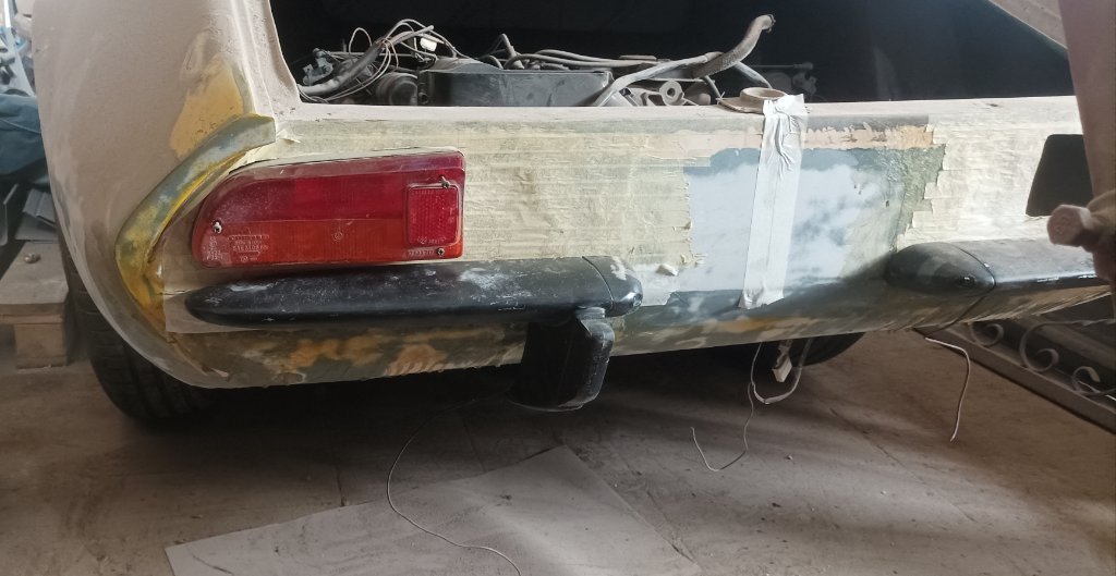

Soo, die frisch erstandenen Stoßstangenteile habe ich erst mal teilzerlegt. Musste sein, sonst hätte ich die nicht am Heck montieren können.
Hier mal grob vormontiert...(Ist mangels Platz zum Arbeiten noch nicht perfekt auszurichten gewesen.)
Links mit eingetapeter Rückleuchte, die Stoßstange hat den bumper overrider noch dran, rechts ohne Rückleuchte und ohne bumper overrider.
Sollten die Stoßstangen noch weiter nach aussen wandern?

Etwas weiter zu den Außenkanten👌🏻

Ralf29 hat geschrieben: ↑Sa 15. Mär 2025, 13:01 Etwas weiter zu den Außenkanten👌🏻
Jep, und mit Bumper.
Und dazwischen eine schicke Zwillingskanone als Auspuff genau mittig. Aber keine Käferle Röhrchen...

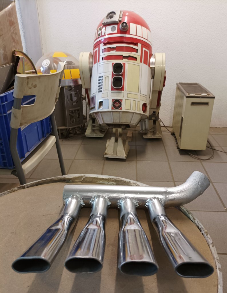

Ich habe da vor geraumer Zeit mal was gebaut...
aber so werde ich das nicht verbauen. Ich nehme einen originalen Typ 3 Schalldämpfer, der wird dann erst mal geleert und dann kommen da die vier Röhrchen dran.
