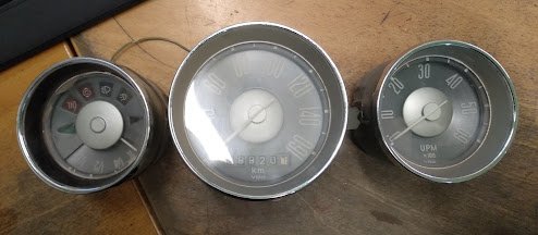

Diese drei (von vier) kommen letztlich rein in den Bonanza GT:

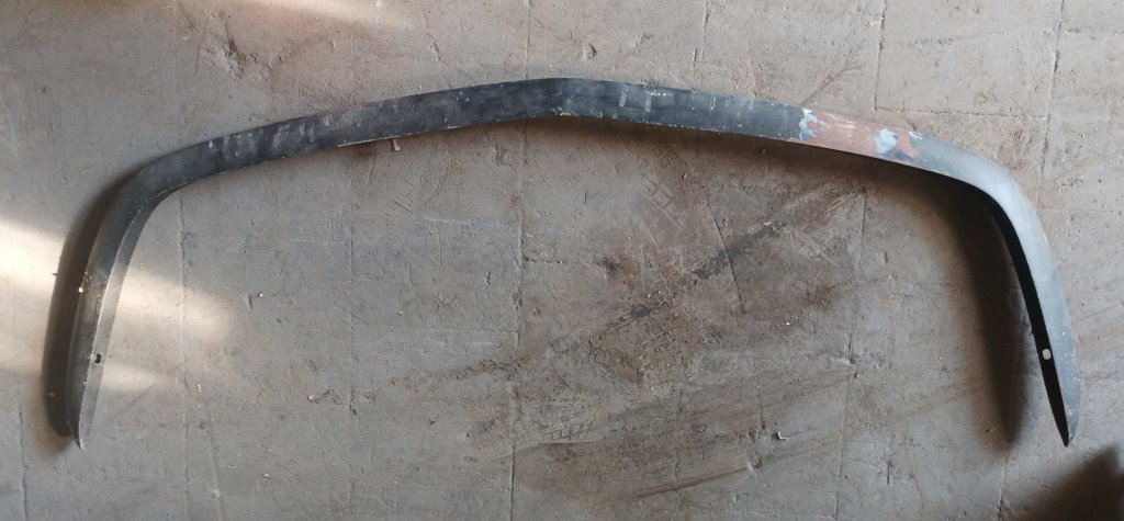

Jetzt gab es den Wagen ja nie mit Stoßstangen, wie so häufig bei Kitcars. Also muss man sich am Markt umschauen, was so angeboten wird.
Und es sollte auch noch aus der Zeit sein...
Schmal sollte sie sein, einen leichten Knick vorne in der Mitte aufweisen und lang um die Ecken gehen...na wenn es sonst nichts ist...
Aber es gibt sie tatsächlich...die Stoßstange, die beinahe passt.

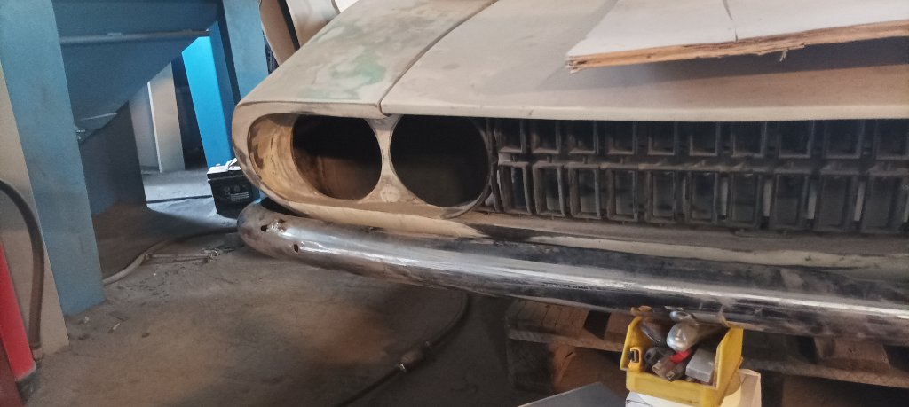

diese stoßstange stammt vom opel gt, wurde also tatsächlich in der herstellungszeit des fiberfab bonanza gt gefertigt. für mich legitim, sie zu verwenden.
die stücke, die um die ecke rum gehen, sind sogar noch was zu lang, ich werde sie einkürzen müssen.
der knick vorne in der mitte ist wirklich nur minimal zu stark. ich bin echt erstaunt, wie gut die nur beim dran halten ans auto schon passt!!

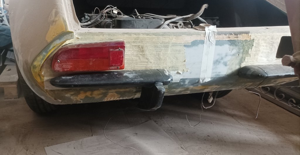

Soo, die frisch erstandenen Stoßstangenteile habe ich erst mal teilzerlegt. Musste sein, sonst hätte ich die nicht am Heck montieren können.
Hier mal grob vormontiert...(Ist mangels Platz zum Arbeiten noch nicht perfekt auszurichten gewesen.) Links mit eingetapeter Rückleuchte, die Stoßstange hat den bumper overrider noch dran, rechts ohne Rückleuchte und ohne bumper overrider.
Sollten die Stoßstangen noch weiter nach aussen wandern?

Re: Fiberfab Bonanza GT
Mal schauen, was vorne geht. Ich probiere es erst mal mit der verunfallten Stoßstange...
- Ralf29
- Beiträge: 395
- Registriert: Mo 12. Dez 2016, 10:47
- Käfer: Käfer 1500 Cabriolet, 07.1970, 44 PS
- Wohnort: Münster
Etwas weiter zu den Außenkanten

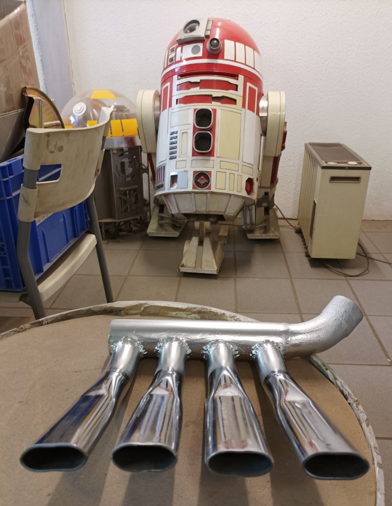

Ich habe da vor geraumer Zeit mal was gebaut...
aber so werde ich das nicht verbauen. Ich nehme einen originalen Typ 3 Schalldämpfer, der wird dann erst mal geleert und dann kommen da die vier Röhrchen dran.
