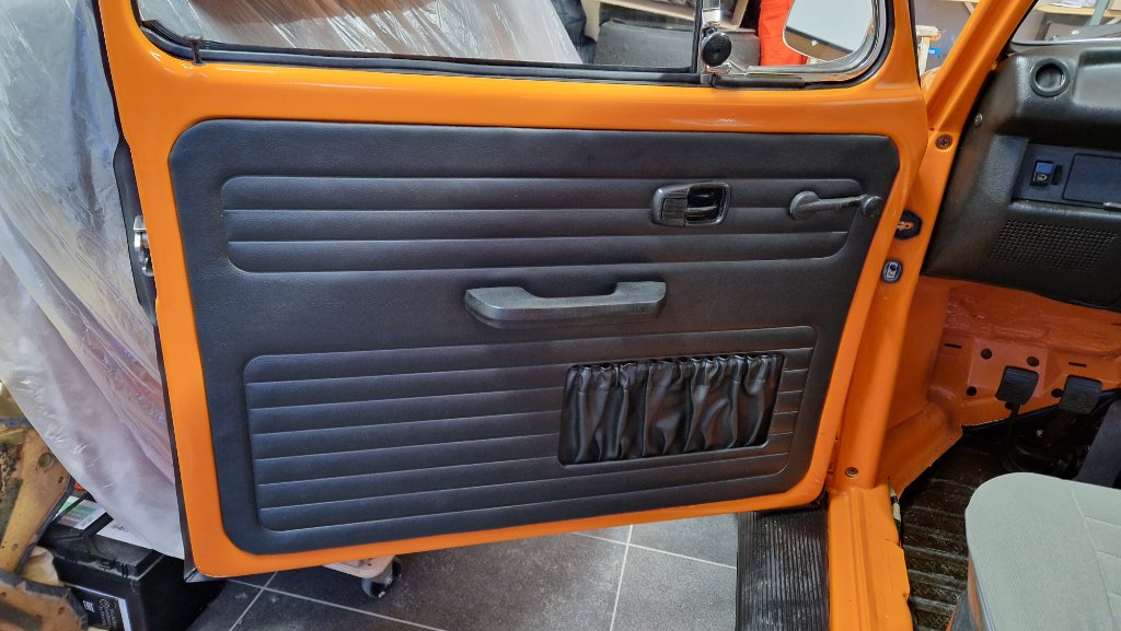

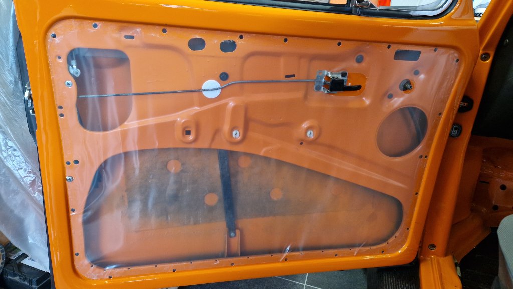

Ein Nachtrag zum Pfingstwochenende:

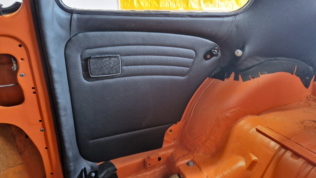

Nachdem die Türpappen geliefert wurden, habe ich die zumindest gleich einbauen können. Infos siehe hier, hatte in einem anderen Thread dazu eine Frage gestellt.
viewtopic.php?p=256816#p256816 (Türpappen von TMI, Türfolie vom AircooledShop und Klebefilm von 3M)
:arrow: https://kaeferwerkstatt.blogspot.com/20 ... appen.html

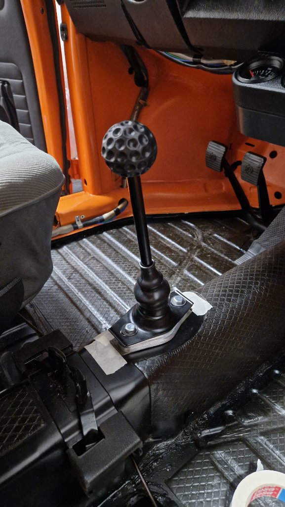

Bisschen was gearbeitet wurde auch noch. Ich habe bei der letzten CSP-Bestellung mal eine Schaltwegverkürzung mitbestellt und eingebaut. Bin noch nicht ganz sicher, ob ich das Gefühl mag, aber das sehen wir dann bei den ersten längeren Fahrten. Ist ja schnell ein und ausgebaut.

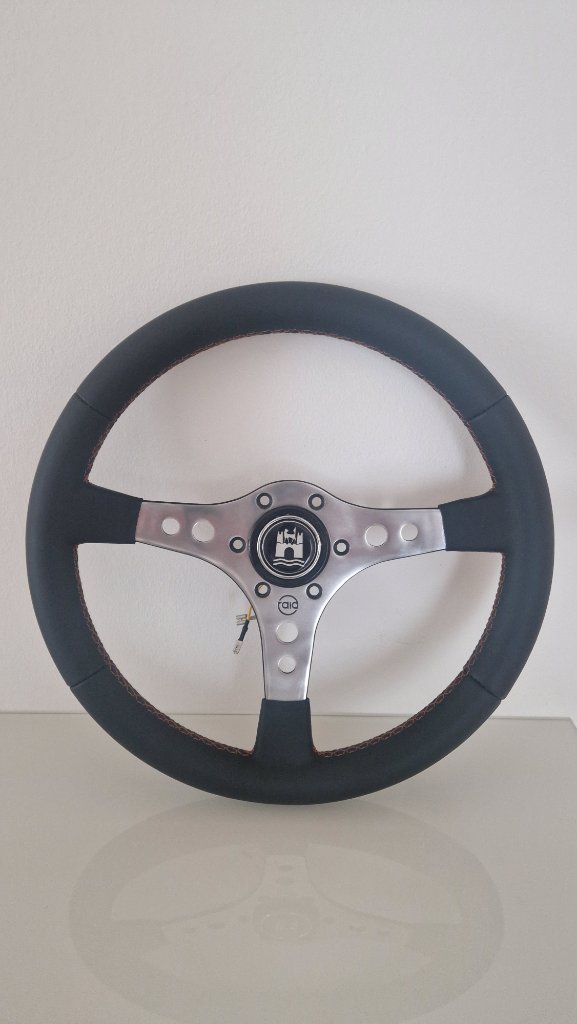

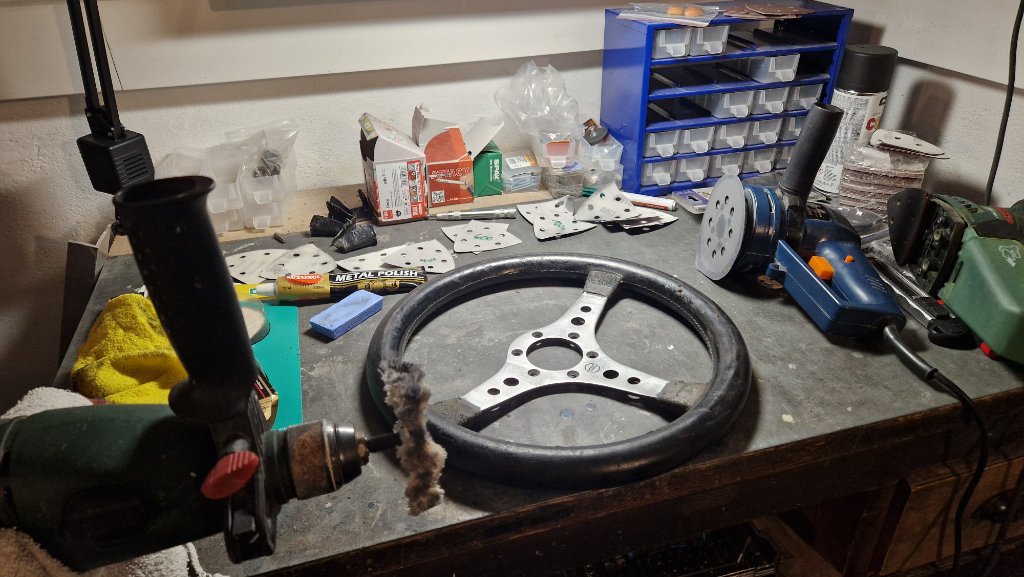

Und das Lenkrad habe ich schön frisch abgeschliffen und aufpoliert. Jetzt geht es zum neu Beledern.

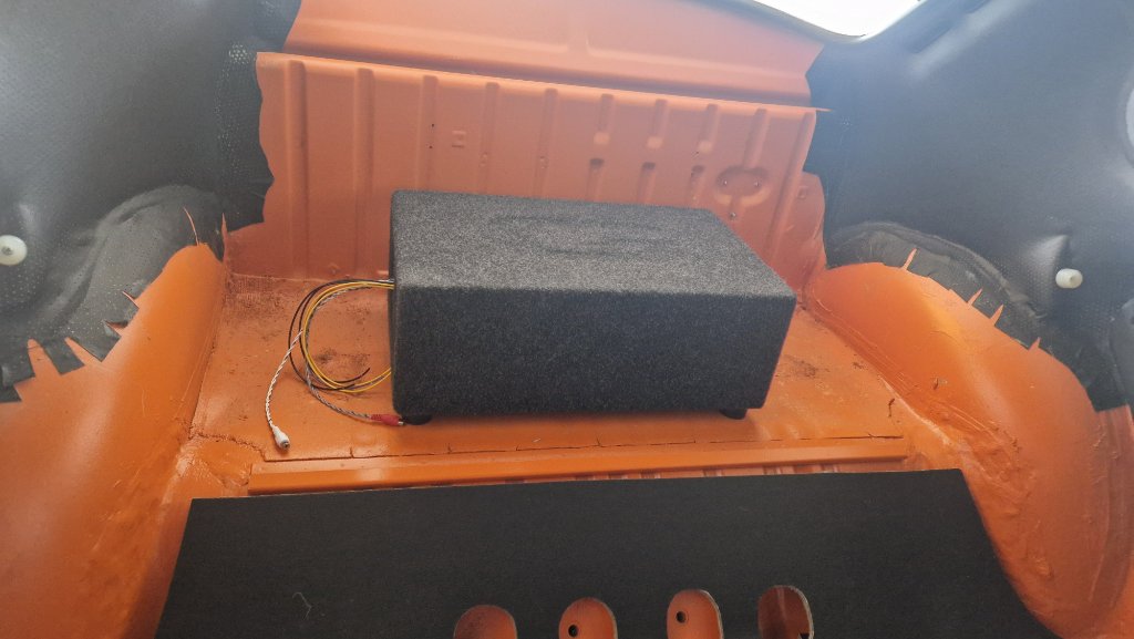

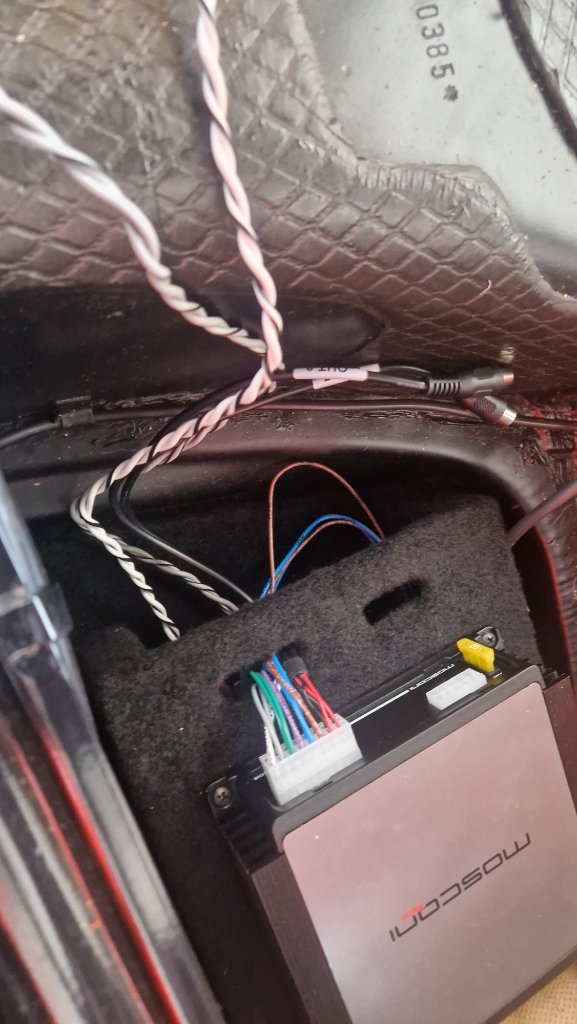

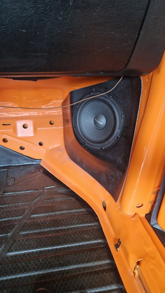

Nachdem ich im Keller die letzten Wochen schon einiges vorbereitet habe, geht es jetzt auch am und im Auto weiter mit dem Einbau der Musikanlage.
Vor der Restaurierung war im Auto ein Soundboard statt der Hutablage verbaut, und einer Bassrolle darunter. Das gute Magnat-Zeug aus dem MediaMarkt, für mehr hat das Geld damals als Student nicht gereicht...
Jetzt kommt was Professionelles zum Einsatz, von Gladen/Mosconi. Ist aber weil's Profigerät ist, nicht sehr so Plug & Play (eher Löt & Play).
Vorne kommt ein 2-Komponentensystem zum Einsatz (hier zur Anprobe noch ohne den Hochtöner). Letztes Jahr war ich geschäftlich in den USA und habe mir GFK-Kickpanels von JBugs passend für den 1303 mitgebracht. Leider gibt es in Europa nichts vergleichbares.
Hinter die Rückbank kommt auch wieder ein Subwoofer, oben drauf dann zwei Koax-Lautsprecher.

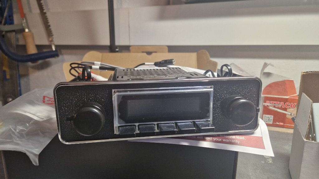

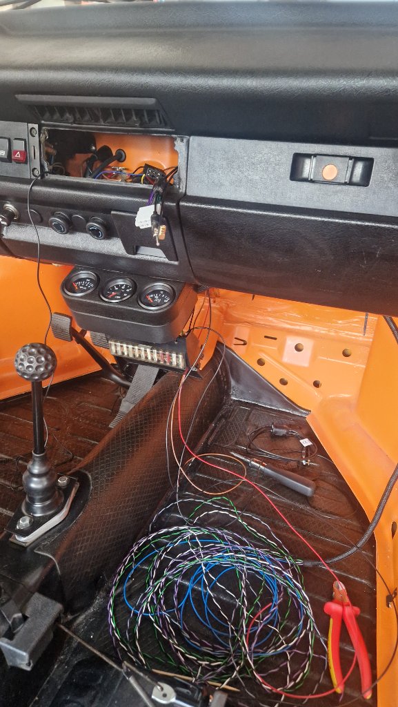

Befeuert wird das Ganze von einem RetroSound Radio mit DAB, Bluetooth und allem was das Herz begehrt. Aber natürlich in der passenden Optik der 70er Jahre.

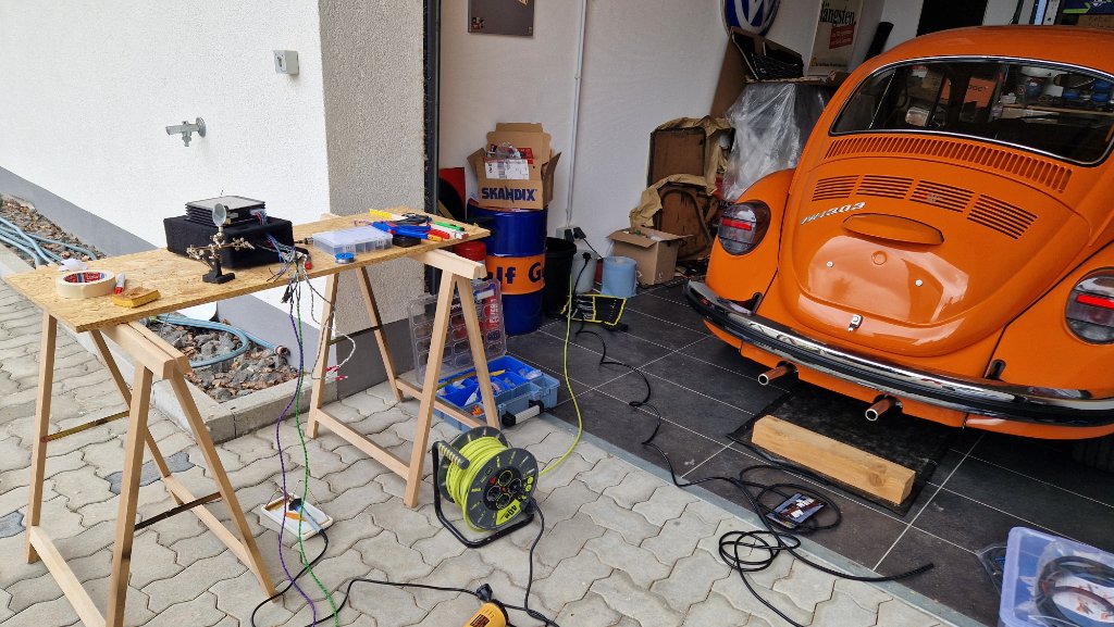

Auch Vor Ort heißt es noch einiges Löten, Abisolieren und Crimpen
Einmal Kabelsalat bitte...
Der Subwoofer und die Frequenzweichen für die 2K-Lautsprecher wurden in ein eigenes gebasteltes Kästchen unter der Rückbank gepackt. Der Einbau erfolgt revidierbar über Magnetfüße am Bodenblech

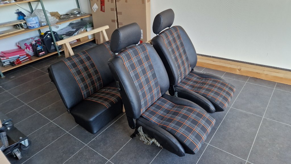

Welche Asymmetrie, weil das Muster nicht gespiegelt ist? Die Sitzfläche und die Vordersitze haben ja das gleiche Muster (GTI Tartan übrigens)

Ach so, das liegt nur an der Perspektive. Die sind symmetrisch, wurde ja vom Sattler extra angefertigt und bezogen.
So sieht das komplett aus, hier bei der "Trockenanprobe"

die Innenausstattung gefällt mir extrem gut. Deine Version von Dreipunktgurte am Rücksitz sieht ebenfalls top aus. Kein Vergleich mit den Versionen die ich bisher gesehen habe. Darf man fragen welche Gurte du verwendet hast ?
Michael
Re: Projekt 1303 Orange-Schwarzer Renner (Frame-off Restaurierung & Motortuning)
Verfasst: So 13. Okt 2024, 19:40
von Acidrain
Hallo Michael,
vielen Dank. Die Gurte sind von Käferland und dazu noch jeweils einen L-Winkel mit dem entsprechenden Gewinde und eine Gurtgewindeplatte als Gegenstück unter das Blech vom Kofferraumboden.
