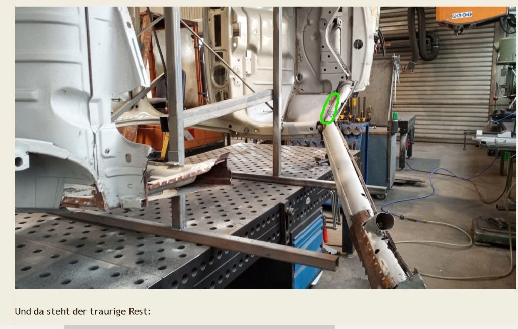

Heizung:
Ich meine glatt die Führungsbleche der Schieber für die unteren Heizluftauslässe auf einem Deiner Bilder gesehen zu haben.
Die beide zu übernehmen und auch schon die Löcher des unteren Führungsdrahts in den Holm zu bohren hätte durchaus Charme (wenn nicht schon passiert)

Klar, Lüftungsklappenführungsblech und Spanndrahtlöcher sind bereits drin :up:
Neue "Ablagebleche" im Motorraum wurden auch eingeschweißt.
