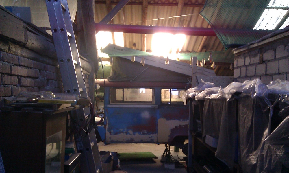

Das Problem mit dem Lack ist noch immer nicht so richtig gelöst ^^
Hier mal der Stand der Dinge
