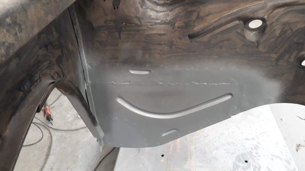

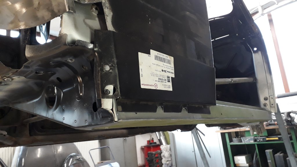

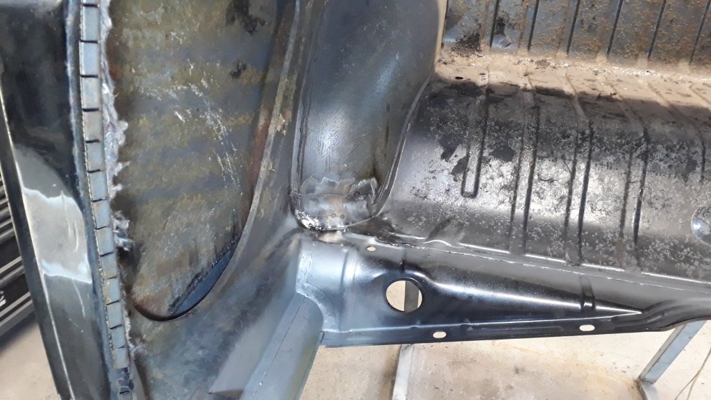

Erst ging es dran, das Blech in der Stirnwand fertig zu schweißen, mit dem ich im Frühjahr nicht mehr fertig geworden bin. Dann hab ich euren Rat berücksichtigt und mir gleich Gedanken um die Befestigungspunkte für die Gurte gemacht. Für einen Automatikgurt vorne finde ich keinen Platz, mit dem ich zufrieden wäre, deshalb wird es statische 3-Punkt Gurte geben, vorne wie hinten. Die Befestigungsplatte hab ich wegen der nicht ganz geraden Oberfläche des unteren Bereichs der B-Säule außen aufgeschweißt und nicht von innen in die B-Säule. So ergibt sich jetzt eine plane Anlagefläche, um den Gurt zu verschrauben. Von der Gurtbefestigung hab ich wohl vergessen, ein Foto zu machen

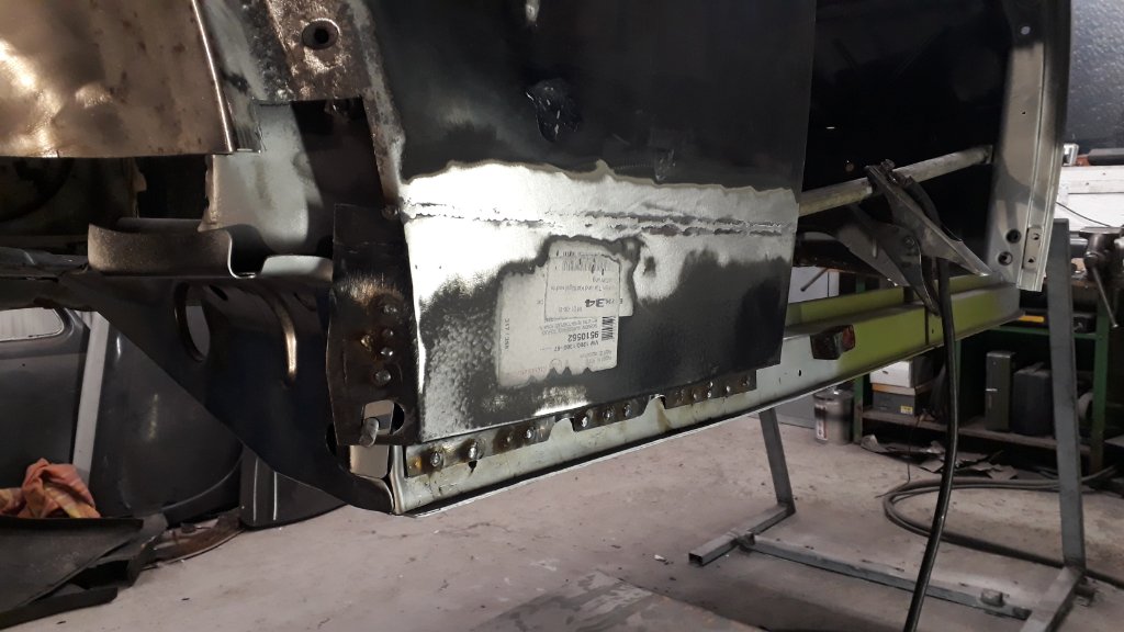

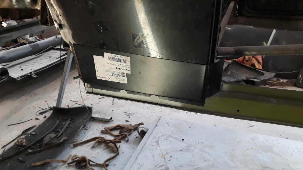

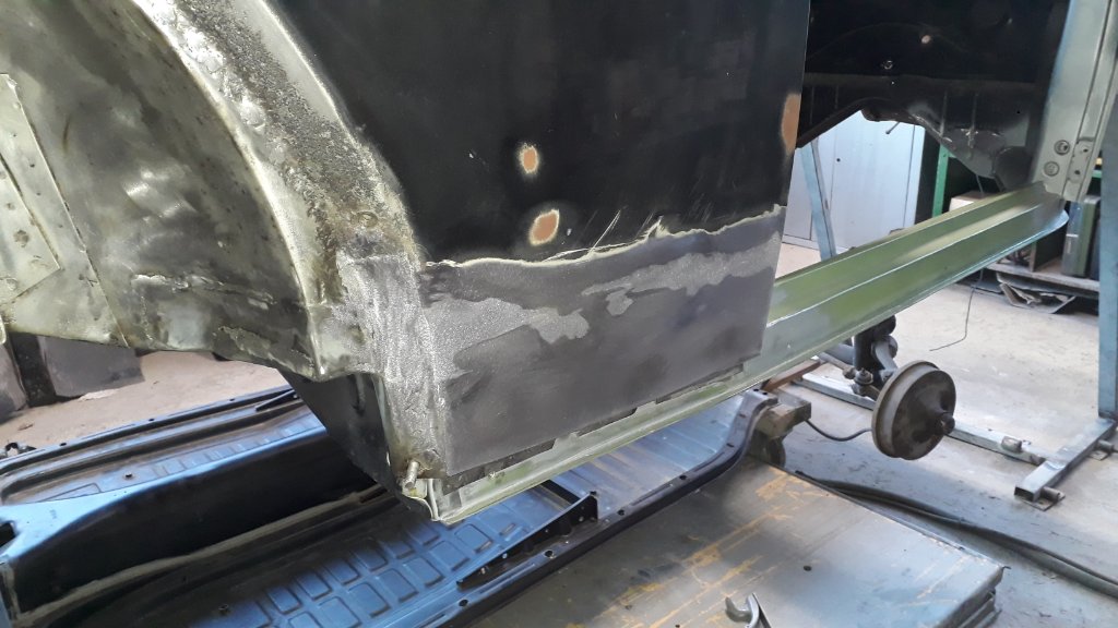

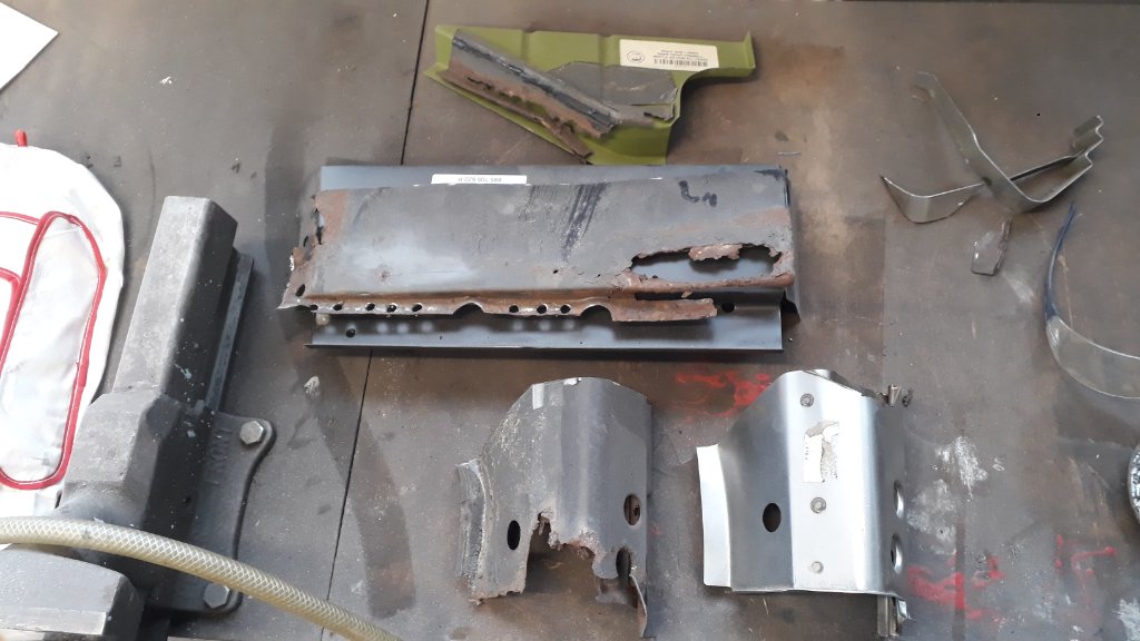

Dann ging es an das Einsetzen des Teilstück Seitenwand hinten. Das Reparaturblech von Werk34 ist so daneben, da war massives Anpassen erforderlich. Der Bereich unten, der am Schweller anliegt, war völlig anders als beim Original, zur Kotflügelbefestigung waren zwei Gewinde eingeschweißt, statt einer Aussparung für den Stehbolzen, an dem der Kotflügel original befestigt wird, Aussparungen, vermutlich als Ablauf gedacht, haben gefehlt usw...
Aber die Bleche waren zumindest günstig.
Hier liegt das alte Blech auf dem neuen Reparaturblech:
Auch trotz Entfernen der Anschweißmuttern passte das eine Loch nicht im Geringsten und musste für den Gewindebolzen deutlich aufgeweitet werden. Das muss halt nachher alles wieder verschlossen werden.

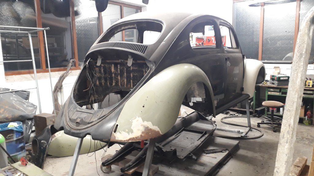

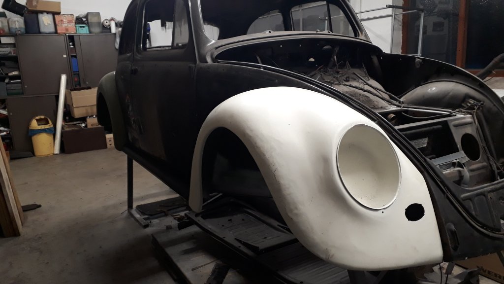

Zur Anprobe mussten erst mal die noch fehlenden Trittbretter besorgt werden, natürlich mit den originalgetreuen Gummis für den 58er und den breiten Zierleisten. Hier zum Anprobieren sind noch die falschen Gummiauflagen verbaut. Kotflügel sind Originale. Insgesamt bin ich recht zufrieden, wie alles zusammenpasst und auch die Tür schließt sauber. Kleine Anpassungsarbeiten sind noch nötig, aber der Teilbereich Seitenwand/Radhaus hinten rechts kann bald fertiggestellt werden.

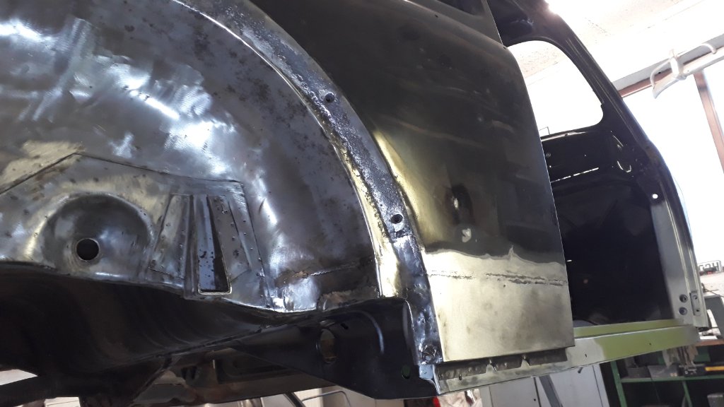

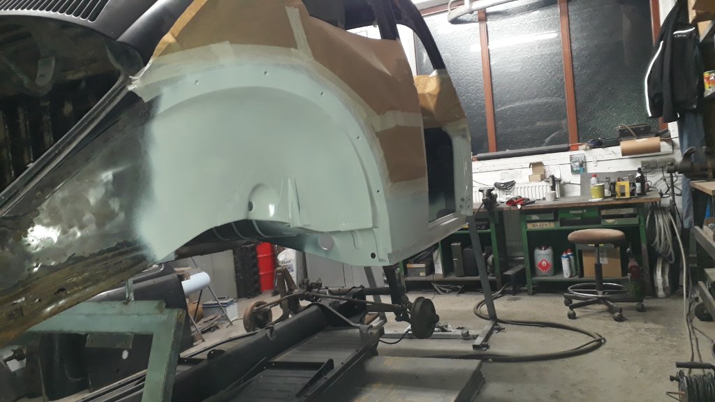

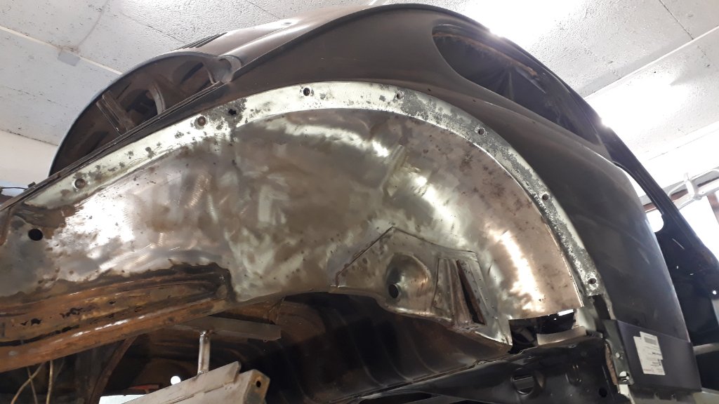

Das Radhaus ist schon mal grob gesäubert und von Rost weitgehend befreit. Kleine Stellen an der Schraubkante sind noch zu schweißen und ein Stück Blech fehlt auch noch Richtung Innenraum.

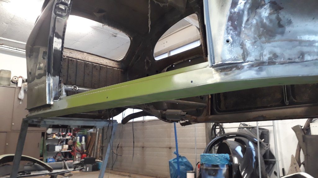

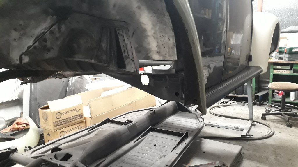

Die letzten Löcher sind jetzt auch verschlossen. Die Seitenwand sitzt im optischen Vergleich mit Bildern von anderen Fahrzeugen etwas tief am Schweller, bzw. der Schweller etwas hoch. Die Seitenwand fuchtet aber gut mit der Türe, die Türe schließt gut und zur Bodengruppe passt auch alles, von daher soll mich das nicht weiter stören. Man muss auch sagen, dass ich beim Ansetzen des Schwellers kaum noch einen Anhaltspunkt hatte. Die Bodengruppe war ja die Lehre zum Einpassen des Schwellers, nur war am Häuschen fast nichts mehr vorhanden, um die Bodengruppe auszurichten. Hauptsache am Schluss passt alles zusammen...

Jetzt ist die rechts Seite so gut wie fertig geschweißt, nur das Rohrstück für die Heizung muss aus dem alten Querträger noch ausgetrennt und in den Neuen eingesetzt werden.
Die Schweißnaht an der Seitenwand wird noch verzinnt und alles mit Brantho Korrux Nitrofest grundiert.

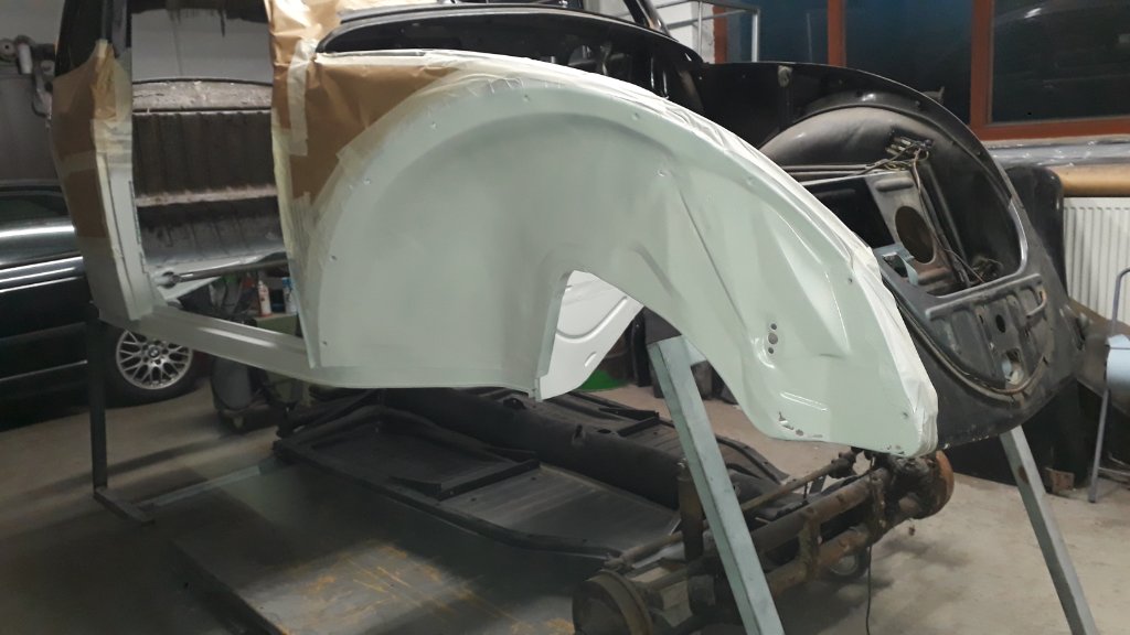

Dann hab ich meine ersten Versuche mit dem Verzinnen gestartet. Gut, viel verschwendetes Material, weil natürlich nicht alles gleich auf der senkrechten Fläche dran geblieben ist, aber fürs erste mal finde ich es gar nicht so schlecht. Auf der anderen Seite muss ich bereits beim Einschweißen vom Blech etwas genauer arbeiten und eine bessere Fläche zustande bringen, das spart hinterher enorm Arbeit.

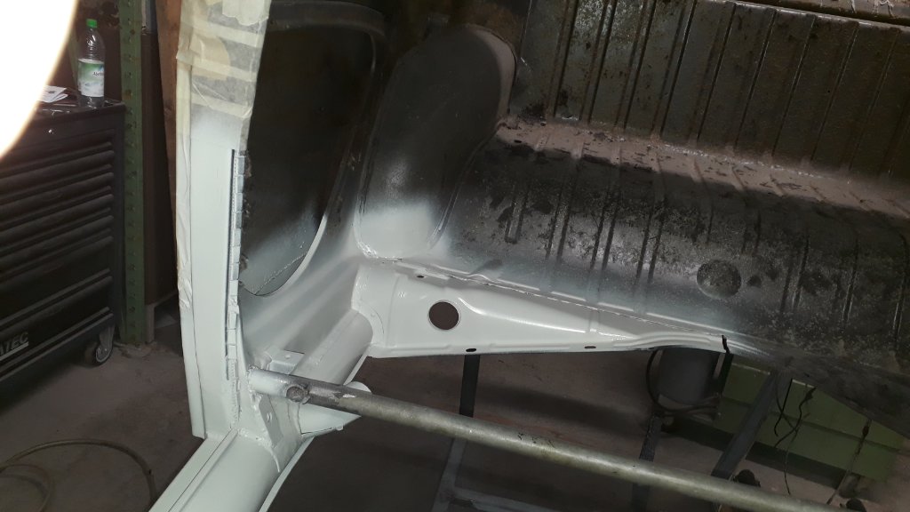

Im Anschluss eine Schicht Branktho Korrux nitrofest über alle geschweißten Bleche, denn diese Seite wird jetzt erst mal für eine Weile ruhen, bevor es hier weiter geht. Jetzt geht es an die linke Seite...
Alle Blechüberlappungen und Falze sowie alle Stellen, die noch Rostnarben im Blech haben, die nicht vollständig entfernt werden konnten, wurden ein paar Tage vorher mit Owatrol Öl eingestrichen oder an schlecht zugänglichen Stellen eingesprüht. Das Owatrol Öl in der Spraydose ist hier ganz praktisch, wenn auch etwas teurer. Alles überschüssige vor dem Lackieren so gut es geht entfernen und so weit wie möglich vermeiden, blankes Blech flächig mit Owatrol zu behandeln, das führt dazu, dass Grundierung und Lack nachher nicht ordentlich haften.
