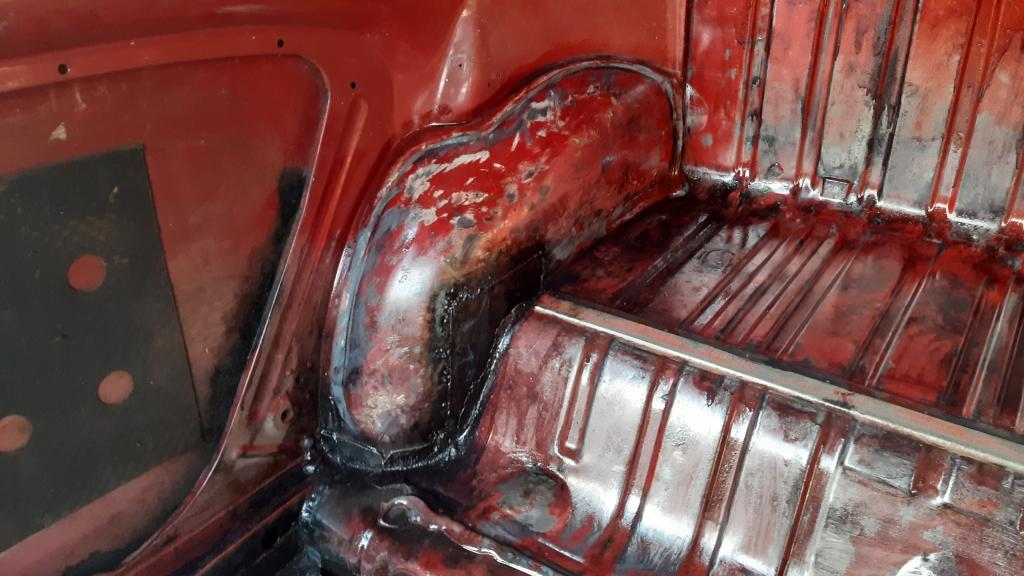

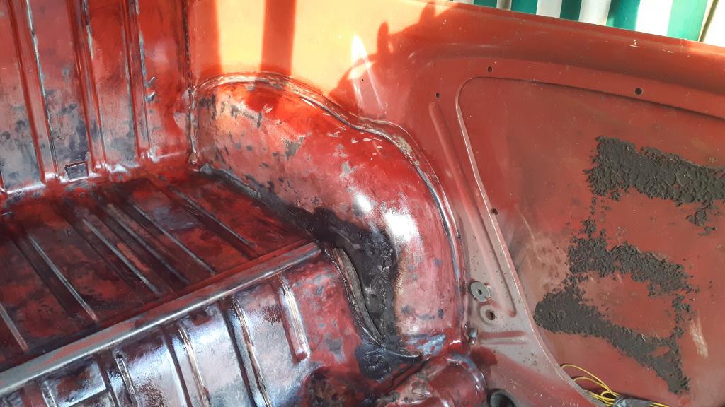

Heute mal den Motorraum entrostet und grundiert.
Wieder ein Stück geschafft.

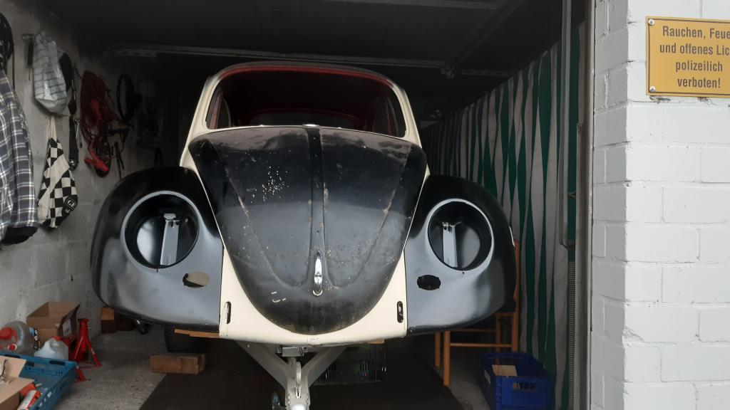

Da ich diese Woche Urlaub habe ging es heute voller Ehlan an die Zicke Annabell.
Kotflügel vorne mal angepasst. Auf der Fahrerseite der passte so ohne Nacharbeiten und Beifahrerseite musste ich die Löcher vom Kotflügel alle um ca 1 cm nacharbeiten.
Die Türen sind auch raus und die abgerissenne Schrauben habe ich raus gebohrt, ging ganz gut.
Den Kofferraum habe ich auch entrostet und grundiert.
Es läuft.
Es läuft.

Re: Annabell
Rechts unten passt noch nicht soo gut ?
Re: Annabell
Das Bild habe ich vorher gemacht, habe die Bohrungen ca. 1cm versetzt und jetzt passt es.
Habe leider kein Foto gemacht.
VG Norbert
aus der Pfalz
aus der Pfalz
- VeeDee
- Beiträge: 3474
- Fahrzeug: 1600Vari/3
Re: Annabell
Hilft dir auch nichts.
Damit kommen die Lampentöpfe und Horngitter auch tiefer. Auf dem Foto passt die Höhe.
Du hättest besser die Kotflügelunterkante nachgearbeitet.
Re: Annabell
Ich habe mal ein anderes Bild
Dran gehängt, da sieht man es etwas besser
Meiner Meinung nach ist der Lampentopf etwas zu hoch.
Ich werde aber mal nachmessen.
Danke für den Hinweis.

Re: Annabell
Die Ecke sitzt auch etwas zu hoch, danach hatte ich mich gerichtet.
