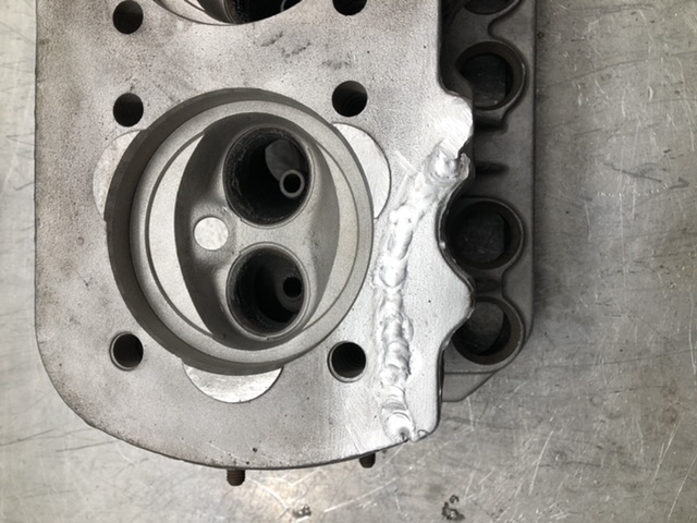

Die letzten Tage hatte ich das Glück zwei rissfreie Köpfe bekommen .
Nur 2 Kühlrippen waren gebrochen, die hab ich aber jetzt schon wieder angeschweisst

Nach meiner Erfahrung müssen die Köpfe bereits nach solch einer Schweissung geplant werden,damit die Zylinder oben richtig abdichten...
Re: Erster aufgeladener Motor
Verfasst: Fr 15. Mai 2020, 08:24
von samotorsport
Ja das werde ich auch noch machen .
Wollte ich eh machen , warte aber noch ab bis ich Kolben Zylinder habe , um mit dem KR gleich Verdichtung mit anzupassen .
Dann brauch ich die Köpfe nur einmal aufzuspannen
