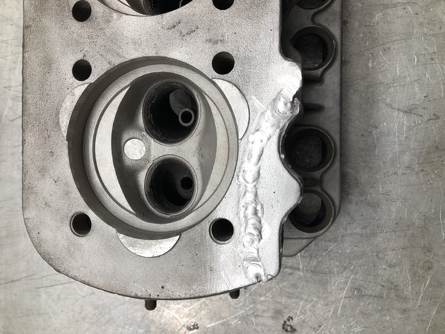

Die letzten Tage hatte ich das Glück zwei rissfreie Köpfe bekommen .
Nur 2 Kühlrippen waren gebrochen, die hab ich aber jetzt schon wieder angeschweisst
Also ich bin immer noch dran und gebe nicht auf ;)
Beiträge: 16932
Re: Erster aufgeladener Motor
Nach meiner Erfahrung müssen die Köpfe bereits nach solch einer Schweissung geplant werden,damit die Zylinder oben richtig abdichten...
samotorsport
Beiträge: 207
Registriert: Mi 25. Mai 2016, 18:54
Käfer: Bj67 Herbie Look
Käfer: 58 Dragster Ex Udo Becker
Karmann: 70 tief original Sprintstar
Transporter: T1 Panel Camper 1962
Fahrzeug: Mini T1 36V 500Watt
Fahrzeug: Mini Käfer 36V 500Watt
Fahrzeug: 1950 Callook Brezel im Aufbau
Wohnort: Luxemburg
Beitrag von samotorsport »
Ja das werde ich auch noch machen .
Wollte ich eh machen , warte aber noch ab bis ich Kolben Zylinder habe , um mit dem KR gleich Verdichtung mit anzupassen .
Dann brauch ich die Köpfe nur einmal aufzuspannen
sebi2276
Beiträge: 261
Beitrag von sebi2276 »
bin mir jetzt nicht sicher wie das Brennraumvolumen bei den Köpfen ist. Aber wenn du nur über den KR die Verdichtung machen willst und das mehr wie 1,5 mm wird , fährt sich das beschissen. Weil das Gas nicht mehr richtig von der Quetchkante Richtung Kerze "gequetscht " wird. Lieber vorher mal bissl rumrechnen und den Brennraum bissl bearbeiten bevor du zu viel KR hast.
Grüße Sebastian
samotorsport
Beiträge: 207
Wohnort: Luxemburg
KR fahre ich normalerweise 1,3 mm ,
Was ich meinte war , eventuell soviel wegnehmen dass ich mit 1 mm Kupferringen wieder auf 1,3 komme .
Sollte ich mehr brauchen dachte ich auch an “Kaulen” im Kolbenboden.
Da muss ich mich aber noch schlau machen und sehen wieviel ich jetzt mit den 1385 Zylinder habe und den Köpfen dementsprechend bearbeitet.
Original sind die Brennraüme ja für 77mm anstatt jetzt 83 mm ausgelegt , so dass durch die Brennraumbearbeitung das Kammervolumen eh grösser wird
