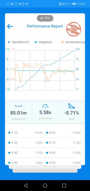

beim einstellen auf der flugplatz freifläche hab ich dann etwas starten geübt und mit dragy 0-100km/h gemessen. generell muss man sagen ist der start mit so wenig hubraum relativ schwer, mit dem 1641cc war das nie ein thema aber der hat so grob 40% mehr drehmoment off und mit boost, aber wenn man so schnell wie möglich losstarten will ist das doch schon ein großer unterschied, es ist ein schmales fenster was man hat, aus dem fahren heraus kein ding aber stehender start bedarf übung,
1-100km/5,58s noch verbesserungswürdig.

Ganz gut son Draggy Spielzeug. Man kann gut erkennen, dass die Räder am Anfang zu arg durchdrehen. 205/70 r15 Winterreifen.
Und im. 2. Könnte er etwas mehr Druck vertragen. Die 4, xx wird noch geknackt da bin ich zuversichtlich.

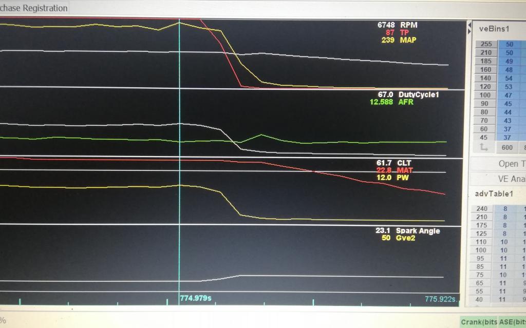

Durch die Werte vom Dragrace kann man nun schonmal grob rechnen Wo man ist und ob die Richtung stimmt bzw. Wo man gelandet ist. Also mal geschaut wo im logg etwas reproduzierbar ist in dem Fall der zieleinlauf, zwar mit einer kleinen ladedruck Spitze aber die rechne ich einfach mit.
Drehzahl ist wie in der optimalen ursprungsformel über den Kanal, 6748rpm, ladedruck in dem Fall 1,39bar, lambda 0.856 oder 12,588AFR, zündung 23 Grad und duty cycle 67 Prozent, ansaug Luft auch sehr gut bei 23grad, die düsen sind 450cc bei 2,8 bar statischen Druck.

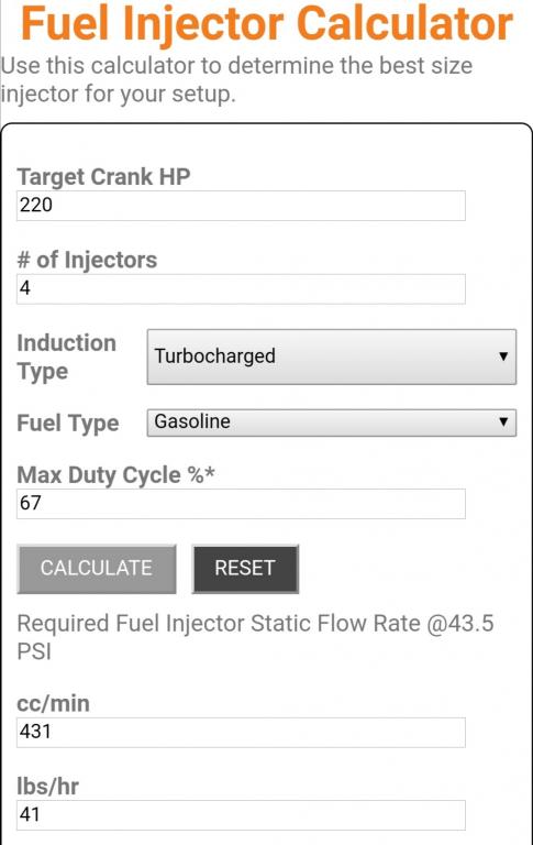

Die 450cc düsen sind bei 3 bar angegeben was bei 2.8bar effektiv dann nur noch 435cc sind. Dann füttere ich damit einen Injector Rechner da alle Werte an sich recht optimal sind, Temperatur, zündung ist für so eine kleine Bohrung mit 9.2:1 auch gut, lambda ist nahezu perfekt...
Macht dann etwa 220 ps. Diese durch ladedruck effektiv geteilt ( 1+1,39)bar macht dann 92ps.
Siehe da es ist ziemlich dicht an der optimalen ursprungsrechnung bzw der neuen mit 95 sauger.
Wenn der Motor und der turbo dann die 1.8 bar auch halten und abkönnen sind also 250ps und knapp 300nm drin. Der turbo zumindest soll das können. Ob das in der Praxis auch noch stimmt, das schauen wir mal wenn die neue Antriebswelle drin ist.
