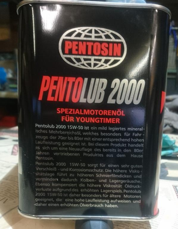

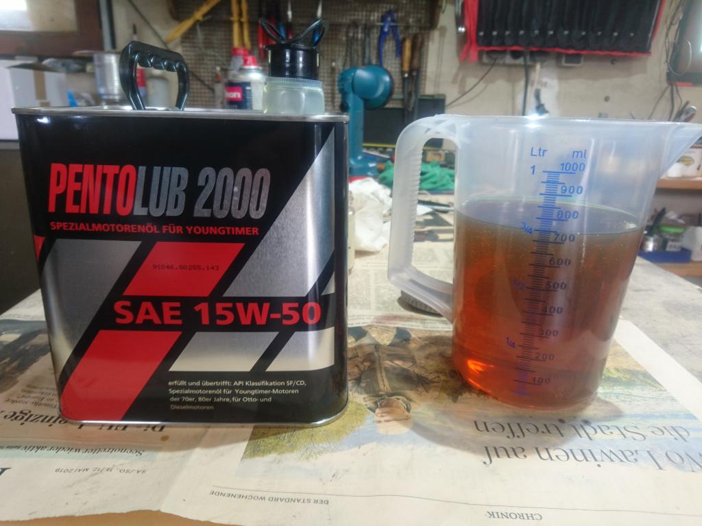

Heute mal dem 66er das neu gekaufte Öl gefüllt. Morgen geht's damit zum TÜV, mal schauen, wie sich das Öl um ca €2,50/L macht. Kann aber nicht so schlecht sein, weil Pentosin angeblich auch für neue Fahrzeuge Erstbefüllung herstellt...
Ist ja der älteste Motor mit ca 17 Jahren, der hat bis jetzt noch alles verdaut... :lol:
Re: 10W60
So, gestern TÜV bestanden und heute Früh noch eine Runde gedreht, bis Öl richtig warm war.
Alles wie bisher, im Grünen Bereich. :D
