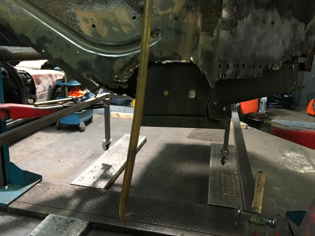

Also ich habe das etwas anders gemacht:
Habe die Bodengruppe als Lehre für meine Karosserie verwendet. Darauf die Heizkanäle eingerichtet, montiert bzw. verschraubt. darauf habe ich dann mit einem Flaschenzug die Karosserie abgesenkt und eingerichtet. Ständiges auf und ab aber danach hat alles super gepasst.
Achja, wenn du deine Heizkanäle rausnehmen willst, verstreben ist ja eh klar.
Aber schau darauf das du die Türen rein bringst... so kannst dann nochmal alles kontrollieren.
Hab mir sogar überlegt eine Gewindestange mit einzubauen um das Spaltmaß dann noch genauer einstellen zu können. Hat dann aber doch gepasst.

Verstrebungen sind schon eingeschweißt.
Die Bodengruppe wollte ich auch als Lehre nehmen. Allerdings wollte ich immer nur einen Warmluftkanal nach dem anderen ersetzen.
Also besser die Querträger später verschweißen?

Ich glaube das musst du für dich selber entschieden.
Viele sagen ja das es vernünftiger ist, ein Teil nach dem anderen zu machen.
Aber ich fand es besser alles miteinander anzupassen. Am Ende hat bei mir jedes Loch gepasst und ich musste nicht nacharbeiten.
Ich habe also die Querträger, Heizkanäle und die Spritzwand zeitgleich gemacht.

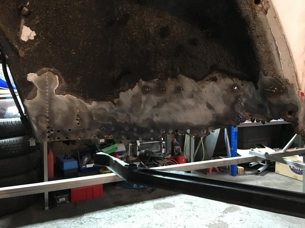

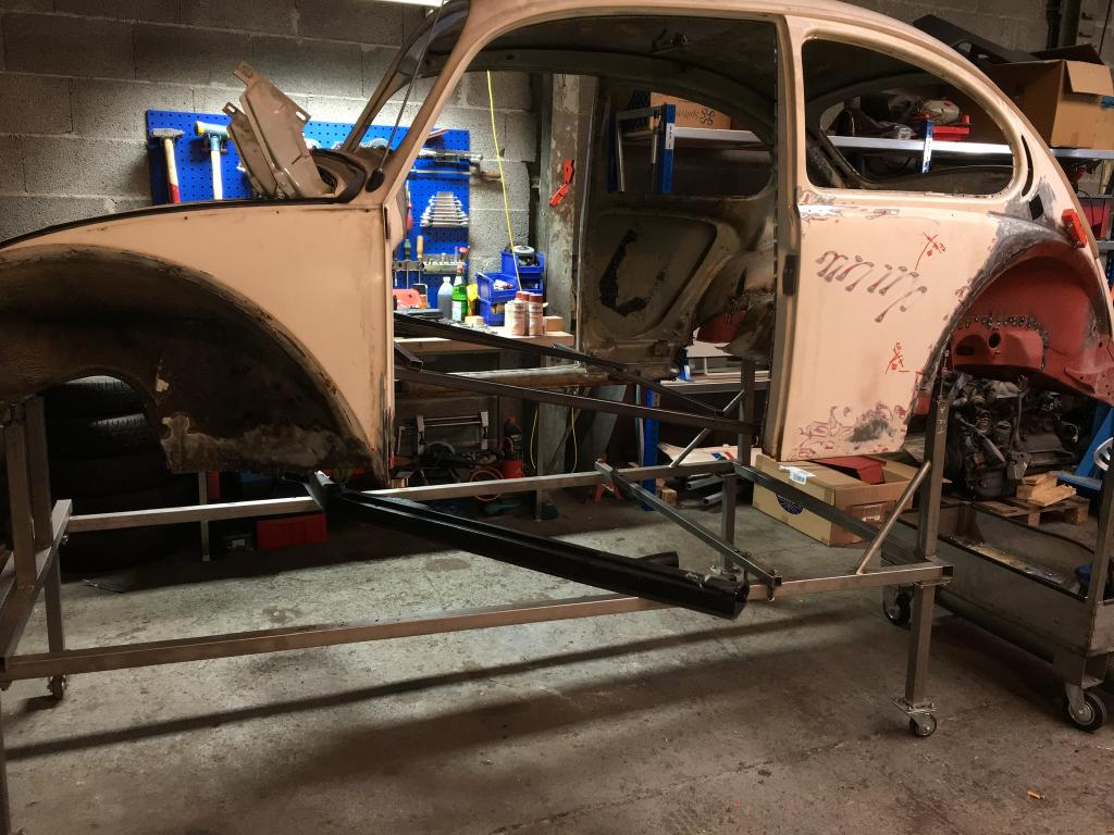

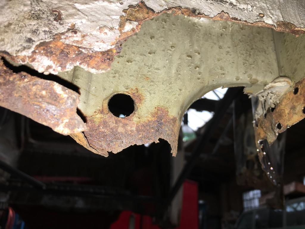

So nachdem der Urlaub vorbei ist habe ich noch eine paar Tage frei.
Die Zeit wollte ich in den Käfer investieren.

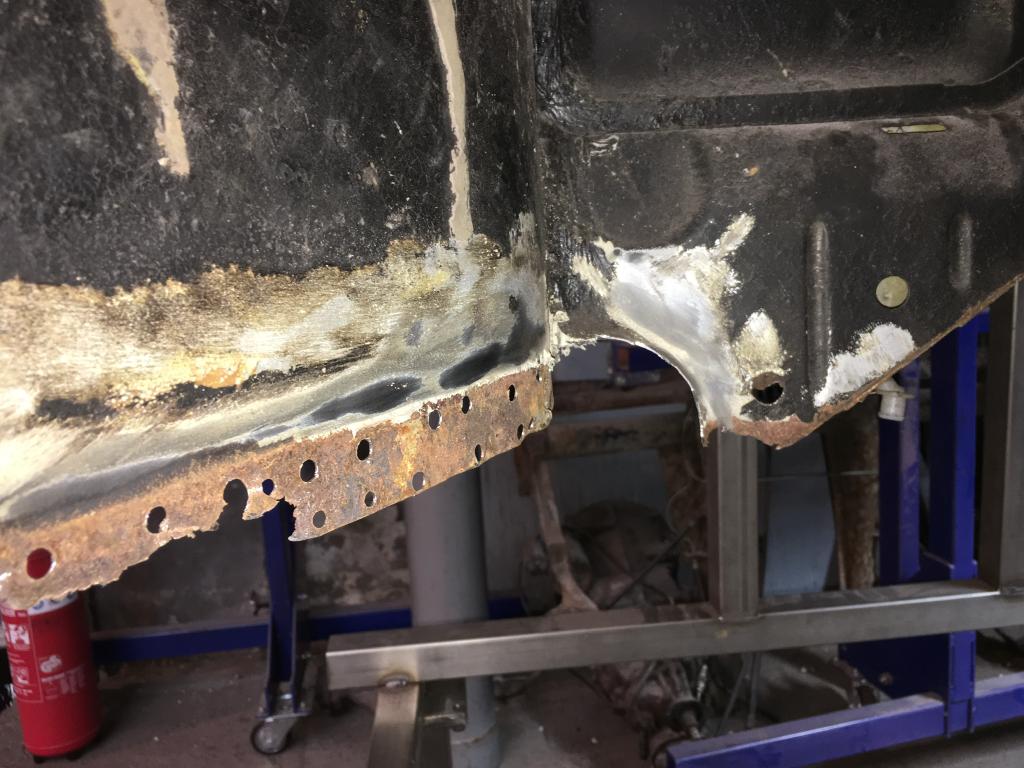

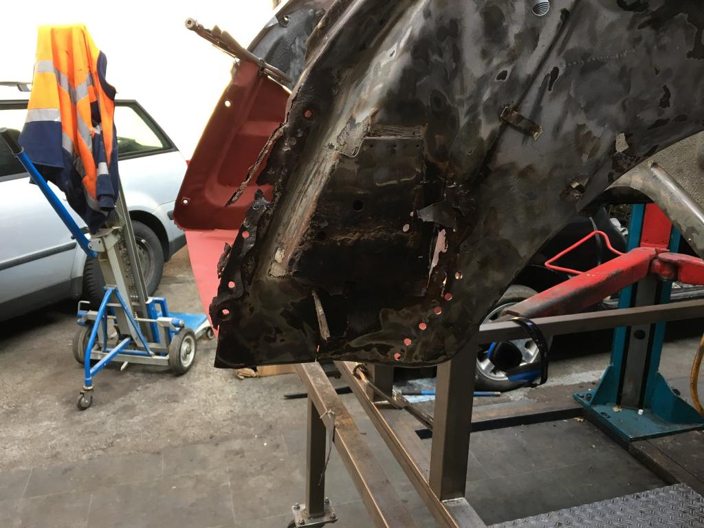

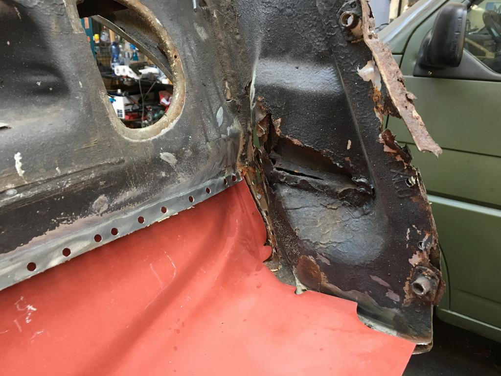

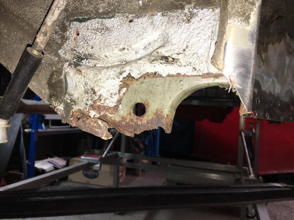

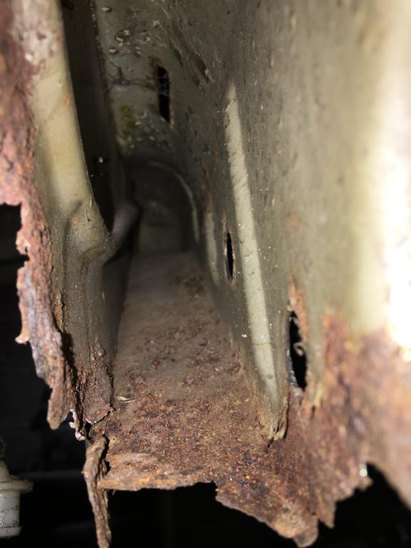

Heute habe ich noch die hintern Rahmenstützen verschweißt und den linken Warmluftkanal rausgetrennt.
Die B Säule ist noch okay.
Die A Säule hat etwas stärker gelitten.
Das Reparaturblech zur A Säule wollte ich erst anpassen wenn der neue Heizkanal eingebaut ist.
Dieser wird natürlich hierzu auf der Bodengruppe verschraubt.
Auch der Anschluss des Heizkanal an die vordere Spritzschutzwand ist wegrostet.
Diese ist aber aus meiner Sicht noch erhatungswürdig.
Ich benötige allerdings mal ein Fotos wie dieses Detail Original aussieht.
Außerdem befindet sich leichter Rost in Falz an der A Säule.
Was machte ich denn da am sinnvollsten?
Fotos vom Tageswerk anbei.

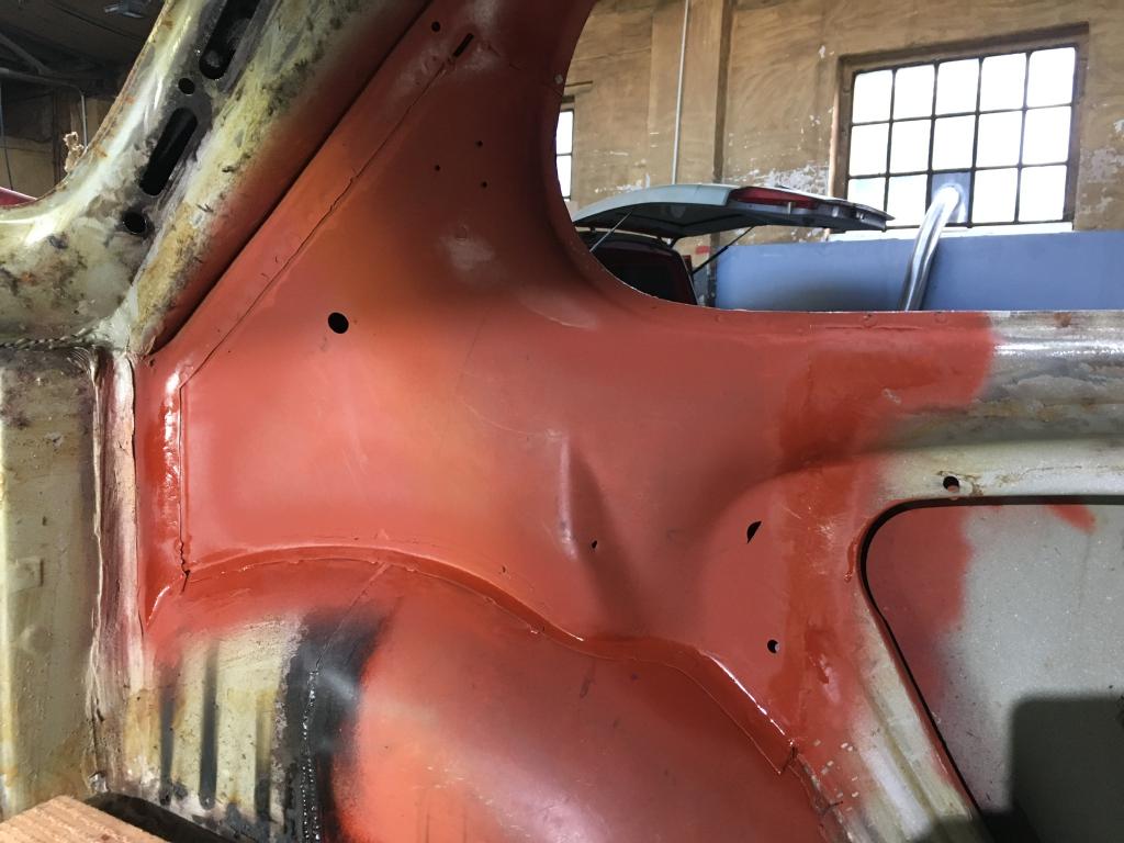

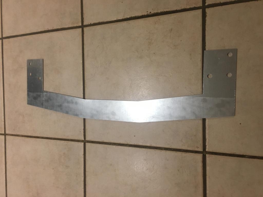

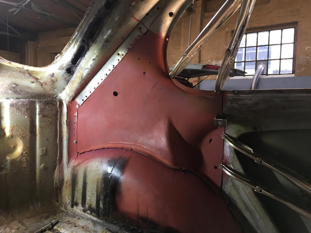

Heute am hinteren Innenblech und der Belüftung gearbeitet.

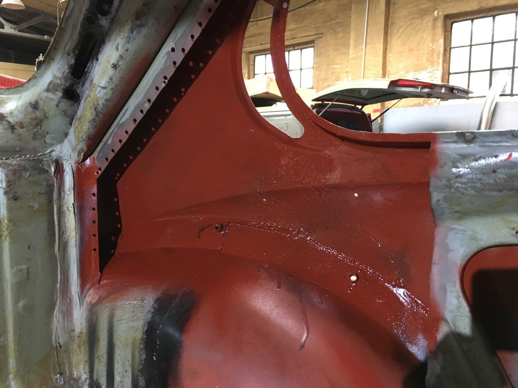

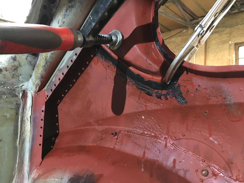

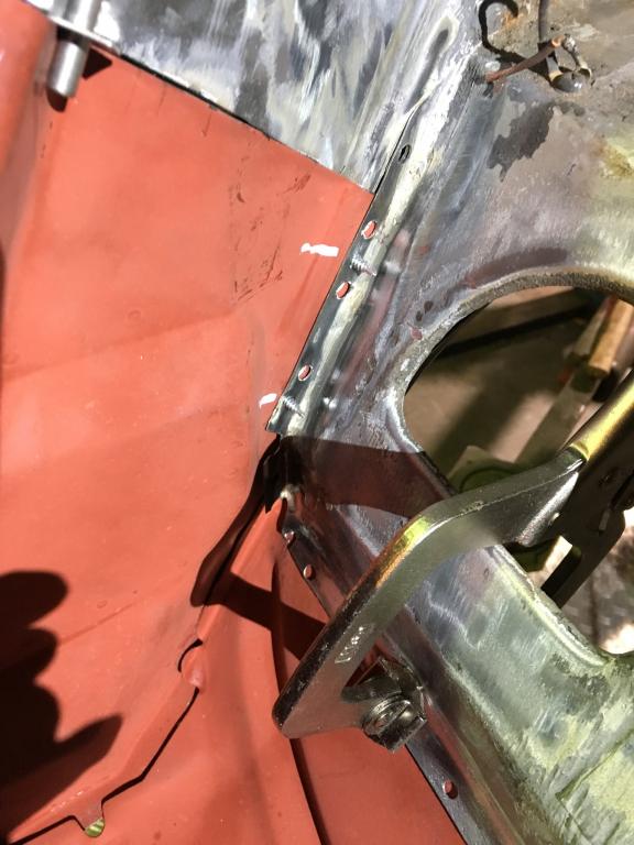

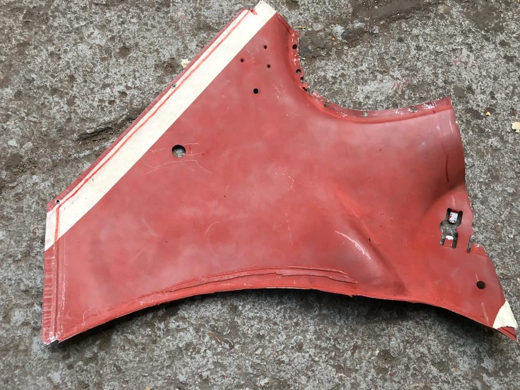

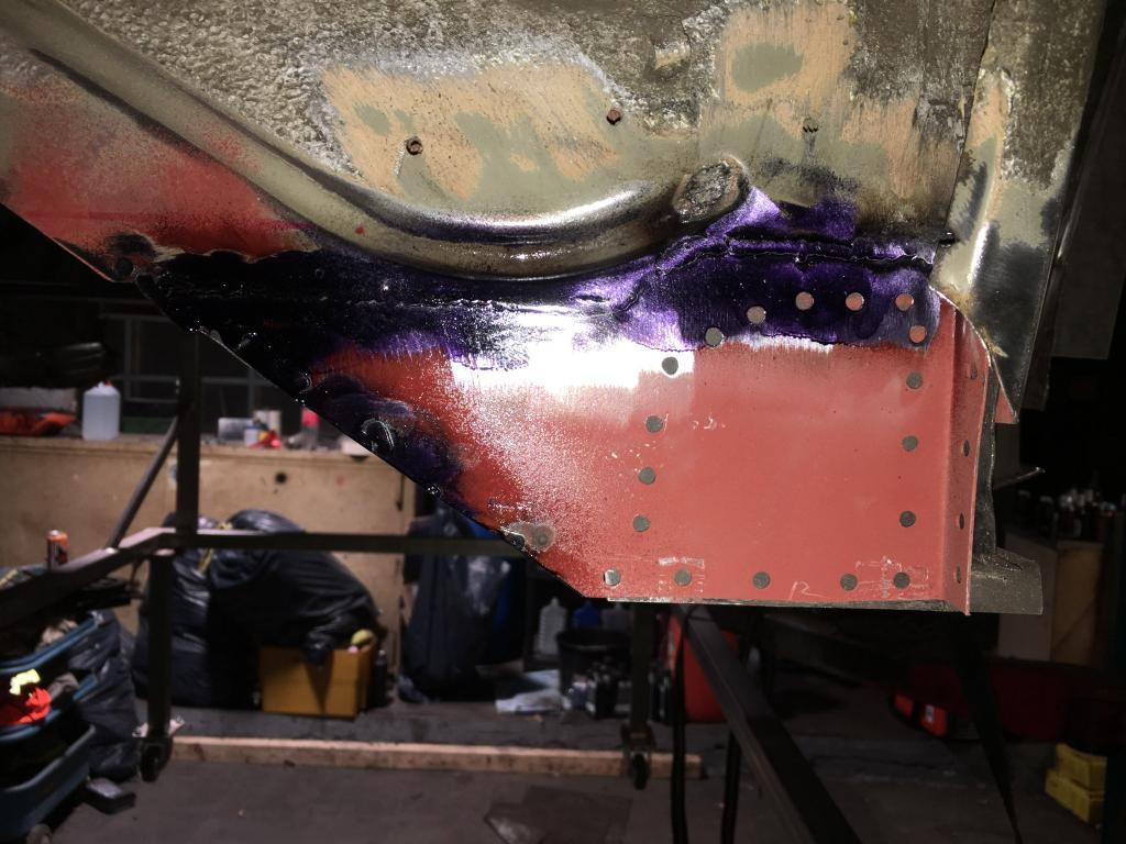

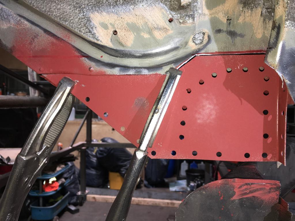

Blech aus Spenderfahrzeug angepasst und eingesetzt.

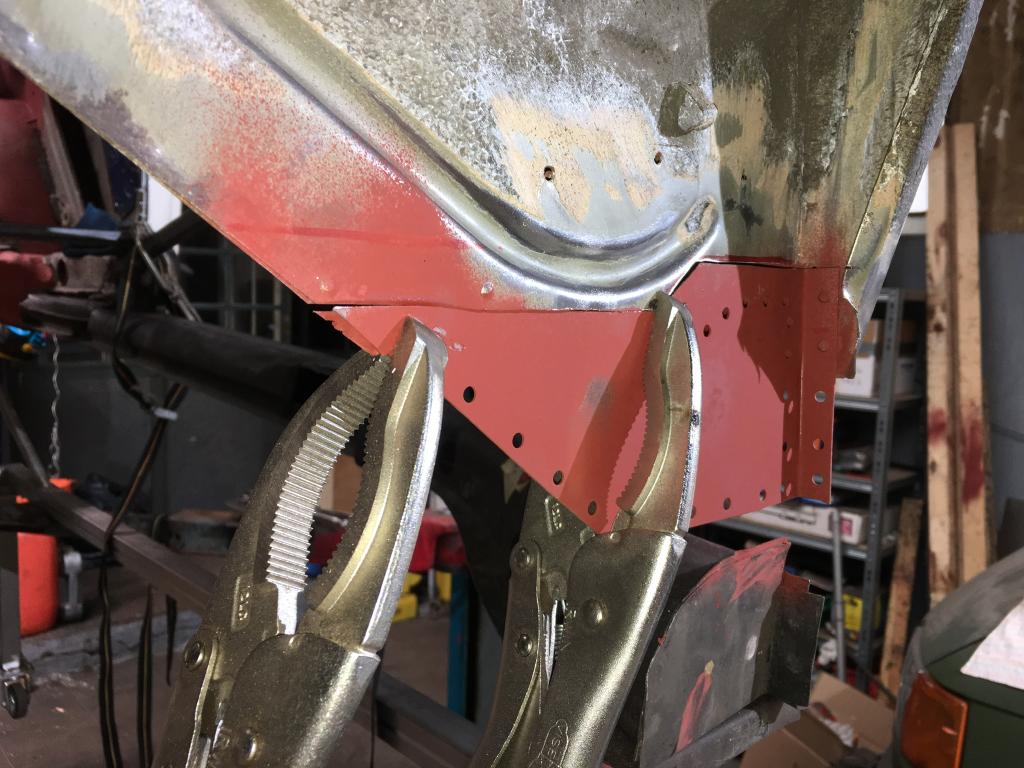

Jetzt geht es vorne weiter.
Soweit vorgerichtet.
Morgen wird geschweißt.
Thomas B.
Beiträge: 273
Registriert: Di 14. Aug 2018, 20:59
Käfer: Mex mit 68er Automatik Bodengruppe
Fahrzeug: Zündapp Bella 204
Re: Restauration Mexico Käfer
Beitrag von Thomas B. »

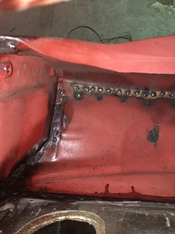

Fertig geschweißt .

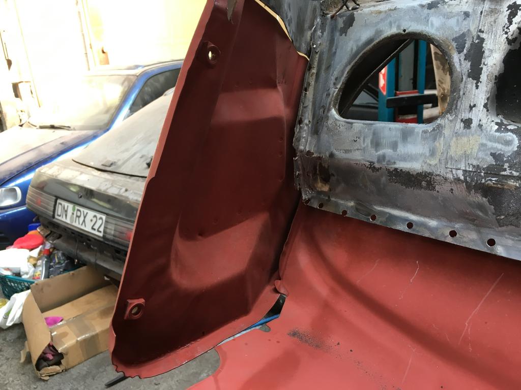

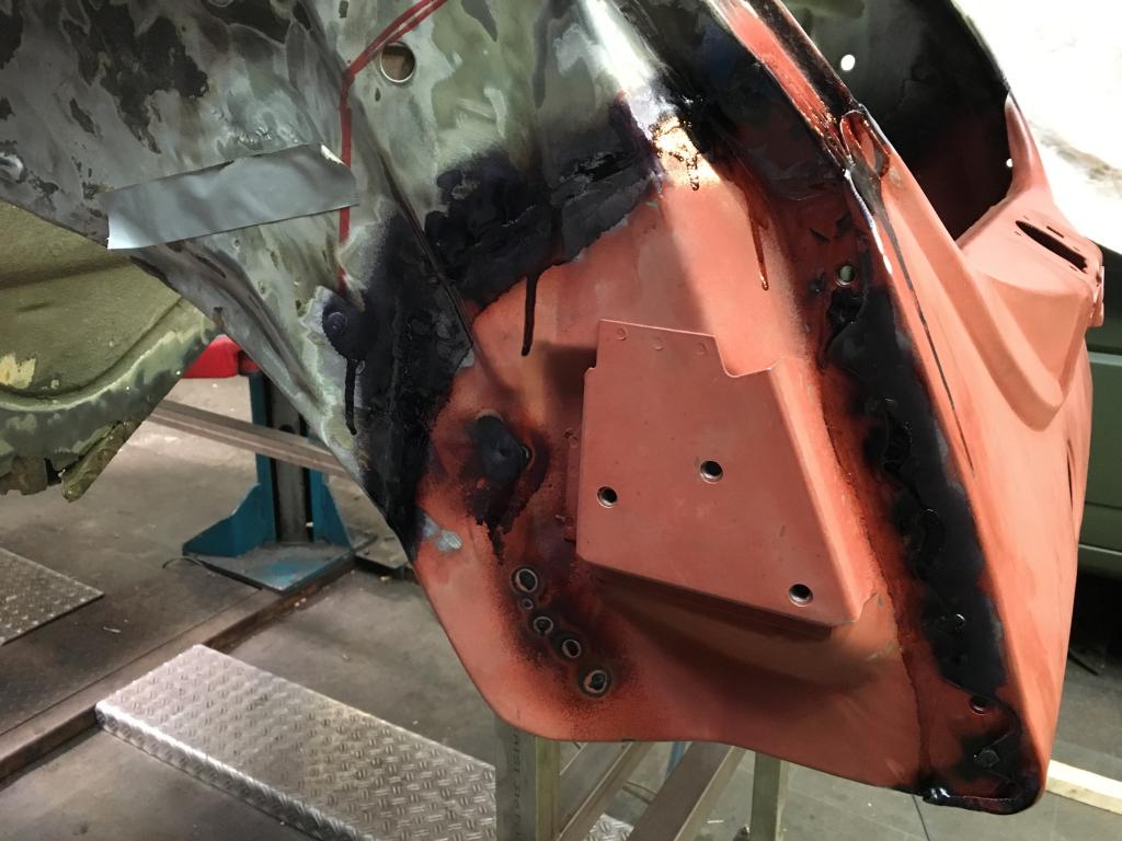

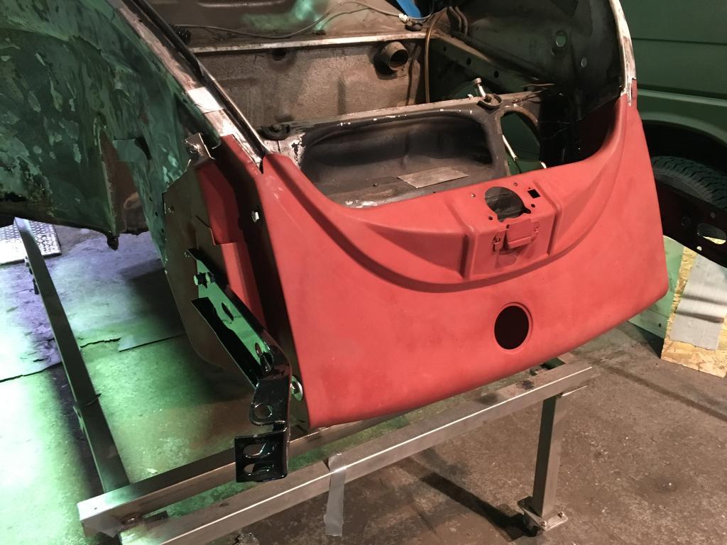

Nächster Baustelle.
Spritzschutzwand vorne.
Da die Wand nur in Teilbereichen durchgerostet ist werde ich ein paar Bleche entsprechend anpassen.
Thomas B.
Beiträge: 273

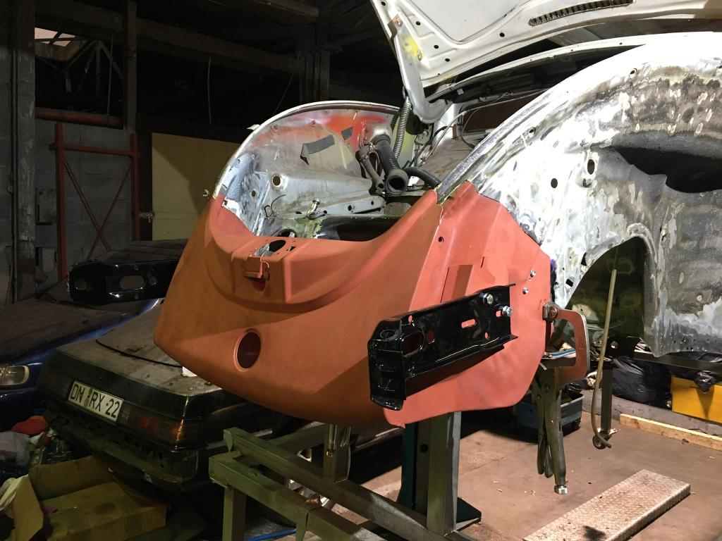

Vorderes Blech eingesetzt.

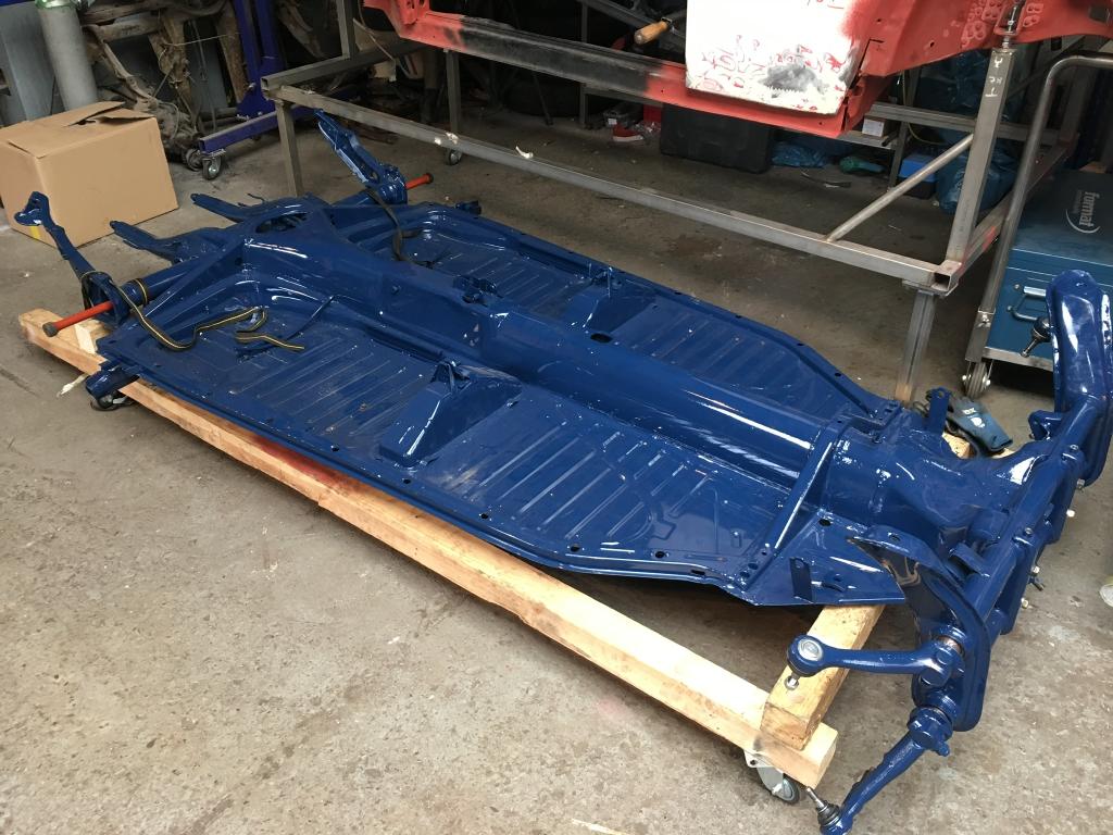

So die Bodengruppe nimmt langsam Form an.
Alles geschweißt , gestrahlt , grundiert und lackiert.

Achsschenkel an der verstellbaren Vorderachse montiert.

Sieht echt klasse aus.
Bau noch ein paar Teile an und dann in die Vitrine damit.
Viel zu schade, die unter so einem komischen Blechgebilde zu verstecken.
Frage:
Wo hast du dann die vielen schönen Zangen her.
LG Gerold
