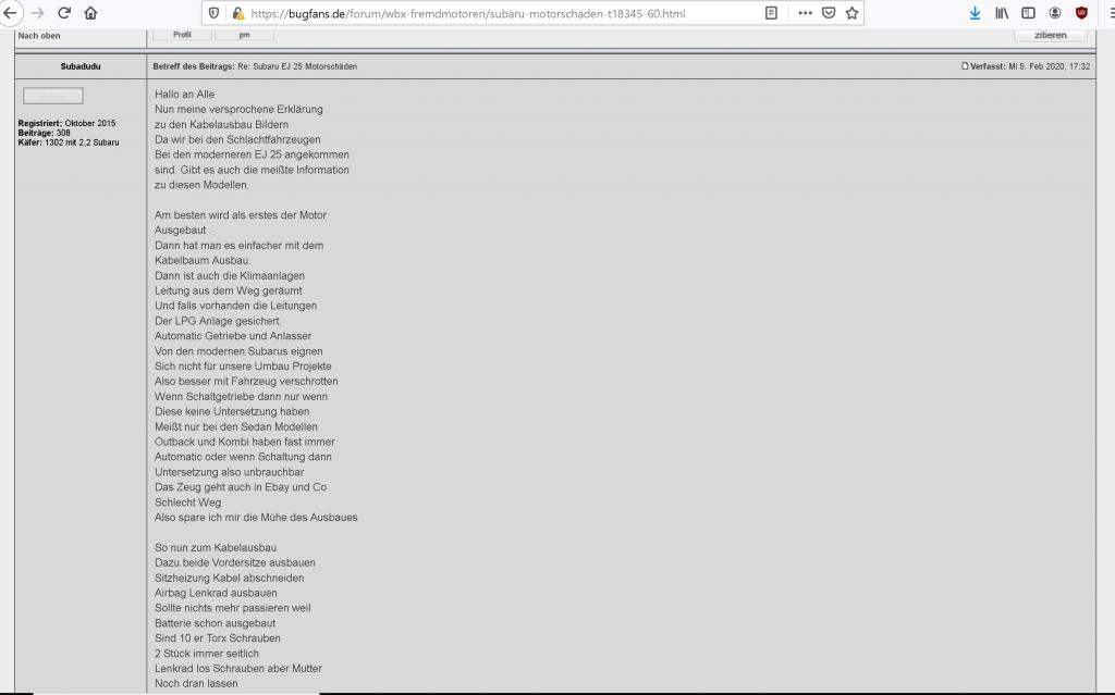

Hallo an Alle
Nun meine versprochene Erklärung
zu den Kabelausbau Bildern
Da wir bei den Schlachtfahrzeugen
Bei den moderneren EJ 25 angekommen
sind. Gibt es auch die meißte Information
zu diesen Modellen.
Am besten wird als erstes der Motor
Ausgebaut .
Dann hat man es einfacher mit dem
Kabelbaum Ausbau.
Dann ist auch die Klimaanlagen
Leitung aus dem Weg geräumt
Und falls vorhanden die Leitungen
Der LPG Anlage gesichert.
Automatic Getriebe und Anlasser
Von den modernen Subarus eignen
Sich nicht für unsere Umbau Projekte
Also besser mit Fahrzeug verschrotten
Wenn Schaltgetriebe dann nur wenn
Diese keine Untersetzung haben
Meißt nur bei den Sedan Modellen
Outback und Kombi haben fast immer
Automatic oder wenn Schaltung dann
Untersetzung also unbrauchbar
Das Zeug geht auch in Ebay und Co
Schlecht Weg
Also spare ich mir die Mühe des Ausbaues
So nun zum Kabelausbau
Dazu beide Vordersitze ausbauen
Sitzheizung Kabel abschneiden
Airbag Lenkrad ausbauen
Sollte nichts mehr passieren weil
Batterie schon ausgebaut
Sind 10 er Torx Schrauben
2 Stück immer seitlich
Lenkrad los Schrauben aber Mutter
Noch dran lassen
Nun diagonal los rütteln
Wenn zu Fest mit einem Eisenrohr
Nachhelfen
Lenkrad ausbauen
Nun Handschuhfach raus bauen
Oder rausbrechen wie es halt besser geht
2-3 Torx Schrauben für den Airbag
Beifahrer Seite los Schrauben
Nun das Armaturenbrett lösen
3 Schrauben zur Frontscheibe und
2 Stück seitlich
Mittelkonsole ausbauen oder rausbrechen
Hauptsache aus dem Weg
10 er Schrauben Erdung und Torx
Mit Sicherung innen lösen
Geht auch mit Kreppzange oder
Flex
Querrohr Beifahrer Seite durch schneiden
Amaturen Brett ausbauen
Am besten um 180 Grad drehen und
Alle Kabel lösen
Nun muß die komplette Lüftung raus
Diese zieht sich fast über die ganze
Fahrzeugfront
Ich baue diese mit einem 2 Zoll Rohr
Aus
Tolle Übung gegen Frust
Danach ist die Heizung in
2 mal 2 cm große Stücke geteilt
Und man hat Platz um den Kabelbaum
Auszubauen
Bei modernen Subarus sitzt das Motorsteuergerät
Im Beifahrer Fußraum unter einem Blech
Das dicke Kabel hinter dem Heizungskühler
Kann man nach innen fädeln
Wenn die Gummischläuche und die Schellen
Im Motorraum entfernt wurden
Die Gummitülle des Kabels vorsichtig
Mit einem Cuttermesser aufschneiden
Sollte der Subaru eine Wegfahrsperre
Haben ist das Zündschloß mit Schlüssel
Und der schwarze Kasten
Größe wie eine Zigarettenschachtel
Mit auszubauen
Nun muß der Kotflügel Fahrerseite
Losgeschraubt werden
Es reicht in nur abzuknicken
Im Motorraum ist ein schwarzer
Verteilerkasten
Kabel nach unten ausfädelt
Und Richtung Fahrerkabine weiter
Ausfädeln
Die Blechverstärkung kann mit der
Flex. erweitert werden
Aber nicht in den Kabelbaum schneiden
So nun sollte alles ausgebaut sein
Und nach einer Änderung des Kabelbaums
Durch einen Profi kann der Einbau in den
Käfer oder Bus erfolgen
Subadudu
