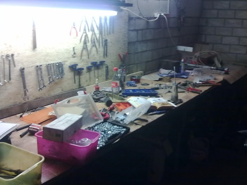

von John Bitch
danach:
:-D
http://www.youtube.com/watch?v=NorUXeWdsLA
erste viertelstunde problemlos gelaufen. Kein Gefummel am Beatmungsapparat, kein Betriebsstoffverlust, keine Fehlzündungen, keine seltsamen mechanischen Geräusche
Könnt klappen mit Osnabrück...
