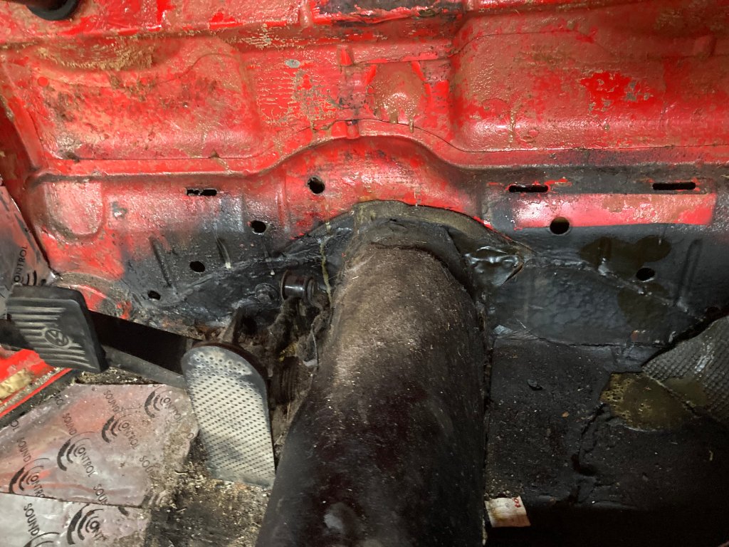

Im Innenraum bin ich mir noch unsicher wegen der Dämmung. Ich hänge mal zwei Bilder an. Ich würde gern filzen, hätte aber gern unter dem Filz noch Material. Einige verwenden Alubutyl allerdings wurde mir jetzt erst wieder davon abgeraten, wegen möglichem Wasser in den Bodenhälften. Das Dämmmaterial was ich mir besorgt habe, hat eine Schaumstoffschicht, was die Dämmwirkung erhöht, bin mir aber unsicher, ob ich das auf der Bodenplatte verwende. Vielleicht habt ihr ja Tipps dazu.
Danke euch, hauke

von Schnabelbus
Hallo Hauke,
im T1 habe ich eine Dämmung mit Schwerschicht unter die Gummimatte gelegt, nicht verklebt:
https://www.adms-shop.de/Oldtimer-Daem ... -10/T-1010
Ciao, Johannes
Re: Coco - nicht nur schnell für'n TÜV
Verfasst: So 19. Jan 2025, 18:05
von hauke32
Schnabelbus hat geschrieben: ↑So 19. Jan 2025, 14:18 Hallo Hauke,
Ciao, Johannes
Hi Johannes,
das ist ein sehr guter Tipp, da werde ich wohl morgen gleich mal ausmessen, wie viel ich für meinen Käfer davon für die Bodenhälften benötige.
Gruß hauke
