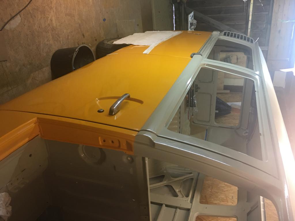

Heute war ein wunderbarer Tag: ich musste aufräumen und das Papier entsorgen. Selten hab ich mich darüber so gefreut :)
Endlich ist die dreckige Arbeit vorbei und ich seh mal wieder was vom Bulli.

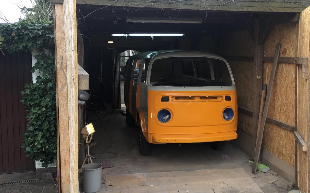

Hier übrigens mal ein Einblick, wo das ganze passiert.. 3m breit, 2.5m hoch, 6m lang

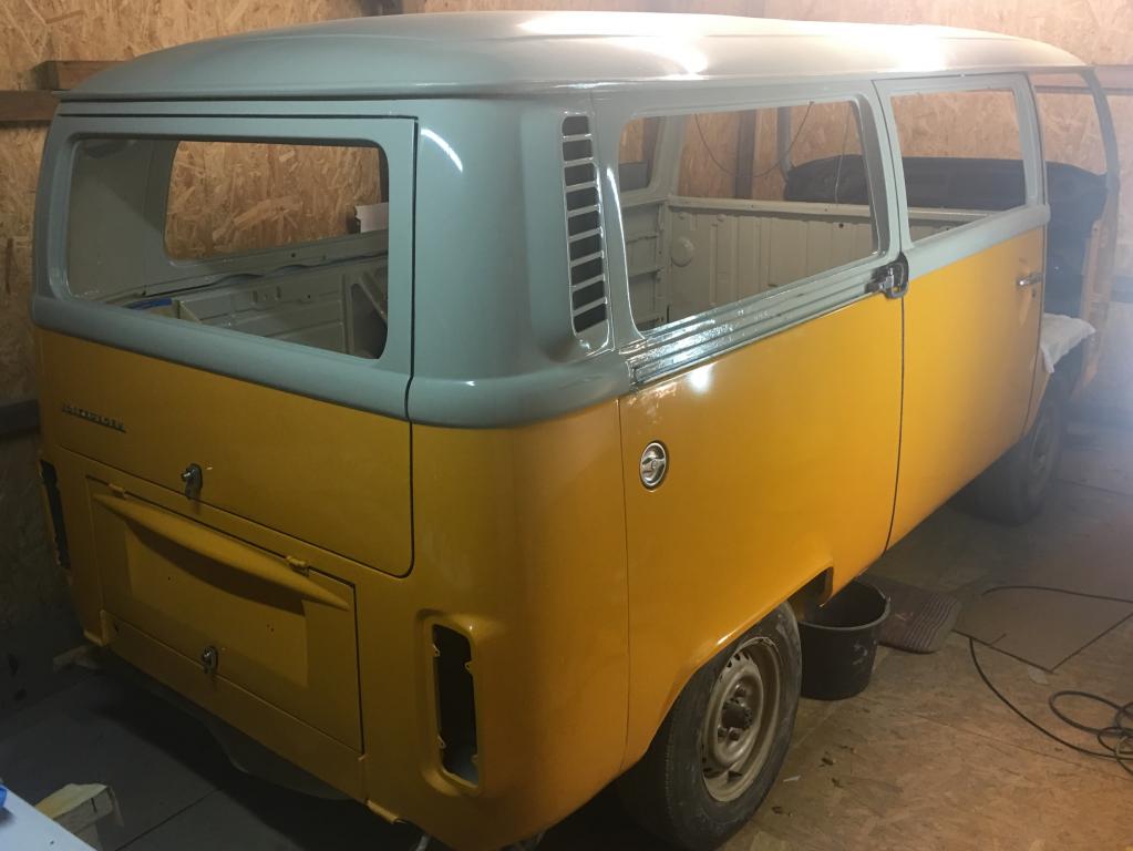

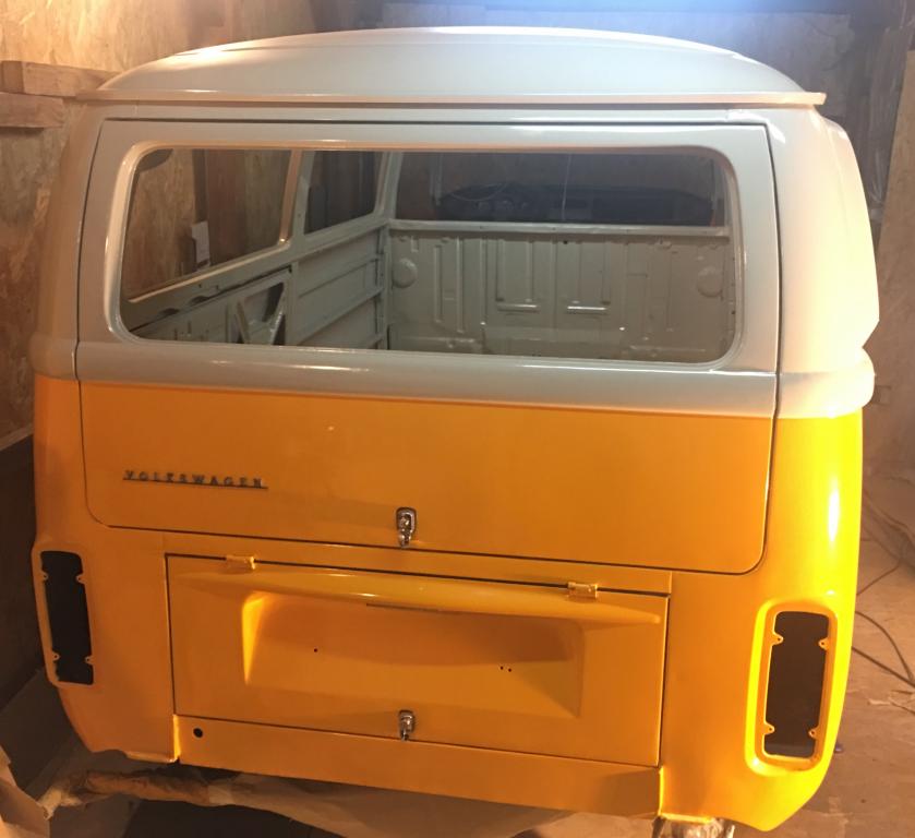

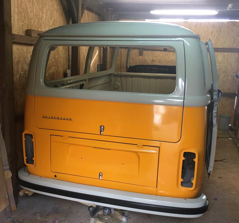

Dichtungen eingeklebt, Klappen und Schlösser angepasst - wird langsam wieder ein Auto :)

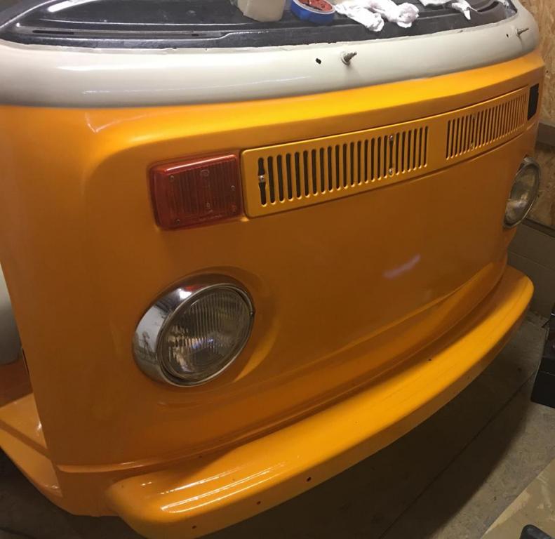

Lüftungsklappen drin, Gitter passt auch ganz gut. Die Leuchten geben dem ganzen doch schon wieder ein Gesicht :D
Bulli Front.jpg (53.72 KiB) 8268 mal betrachtet
Ich suche übrigens einen BOSCH Scheinwerfer in gutem Zustand
Christian

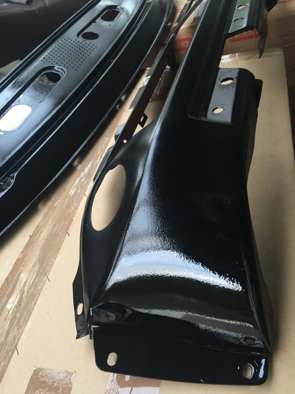

Stoßstangen+Anhängerkupplung gesäubert und lackiert, Gummis besorgt und wieder angebaut:

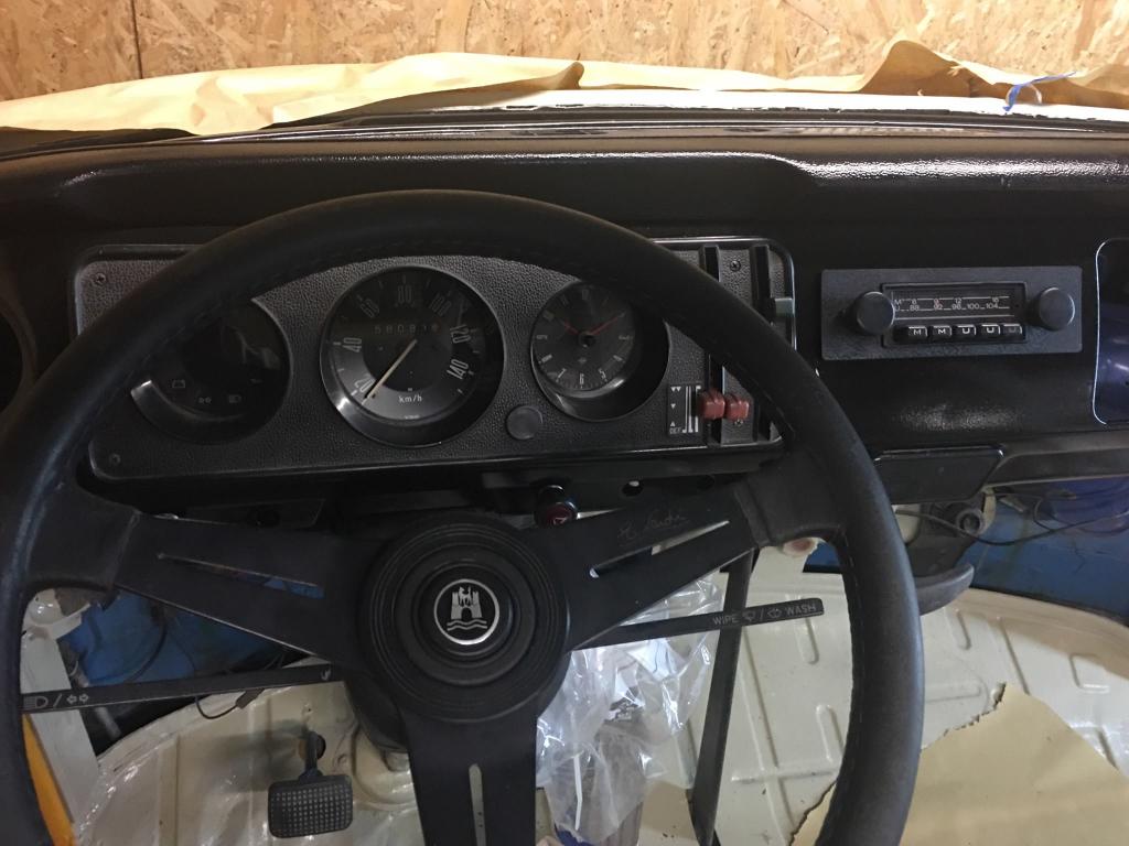

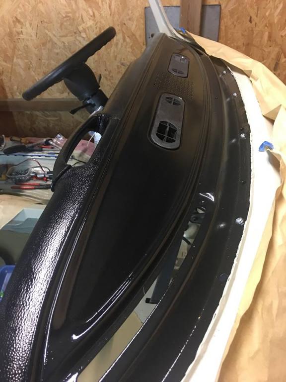

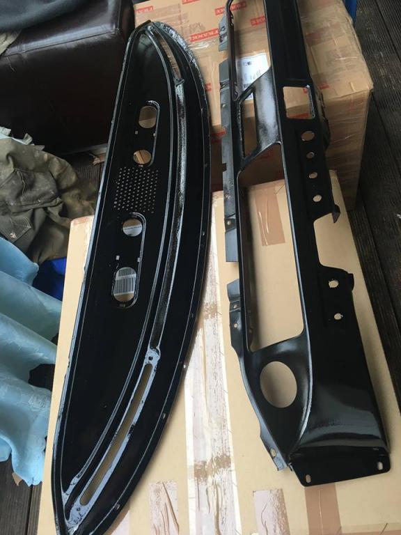

Armaturenbrett ausgebaut, repariert, lackiert und wieder rein:
endlich die passende Nabe (M352) gefunden und das NARDI Lenkrad verbaut, Elektrik geordnet und Radio + Uhr verbaut

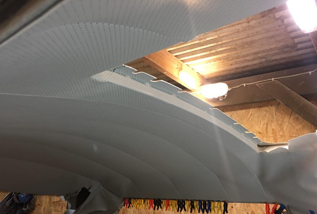

Nächstes großes Kapitel: Innenausstattung

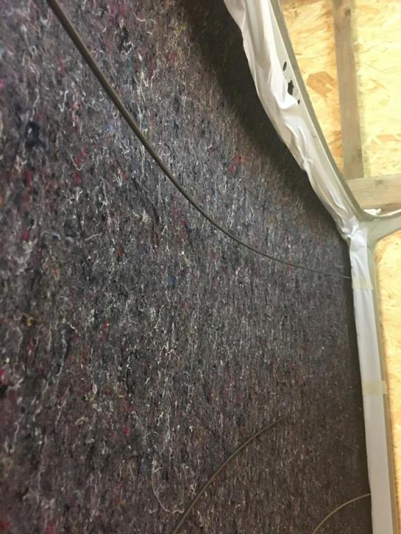

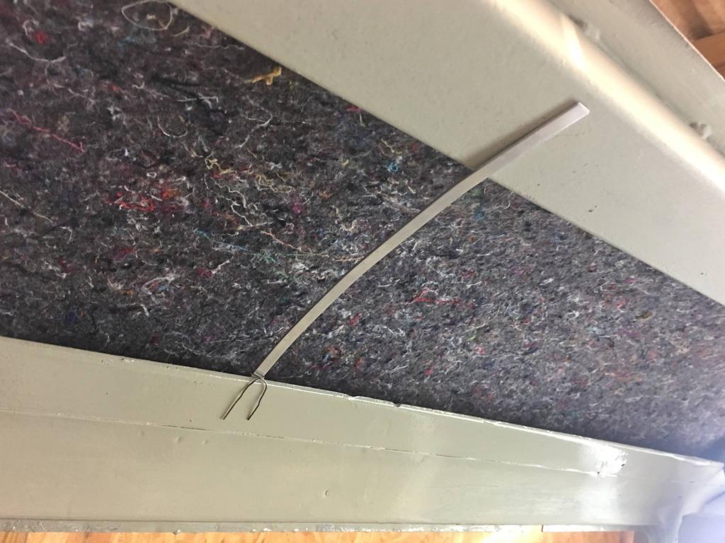

Ich habe mir vom Sattler das Material für den Himmel gekauft:
- 6 lfm Himmel grau gelocht
- 2 lfm Himmel grau geschlossen
- 6qm Dämmfilz
- Sprüh- und Himmelkleber
- entsprechendes Garn
= ~320€
- dazu 8 neue Himmelstangen und Endkappen, Alu Meterware
= ~65€

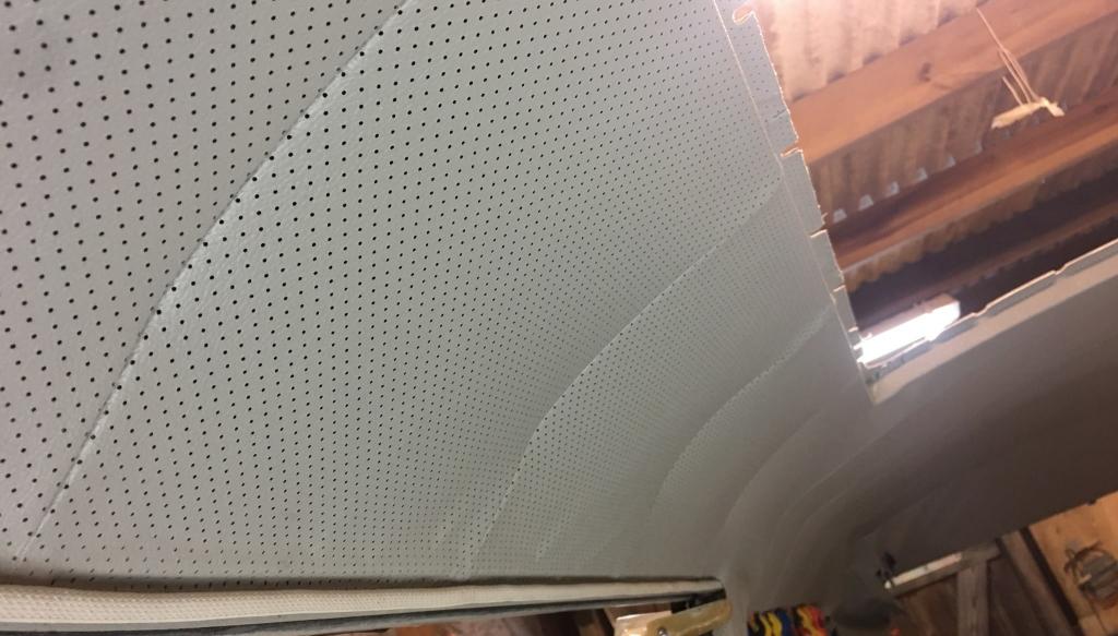

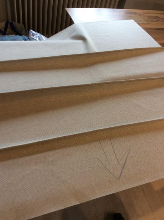

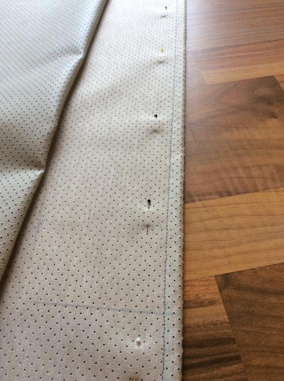

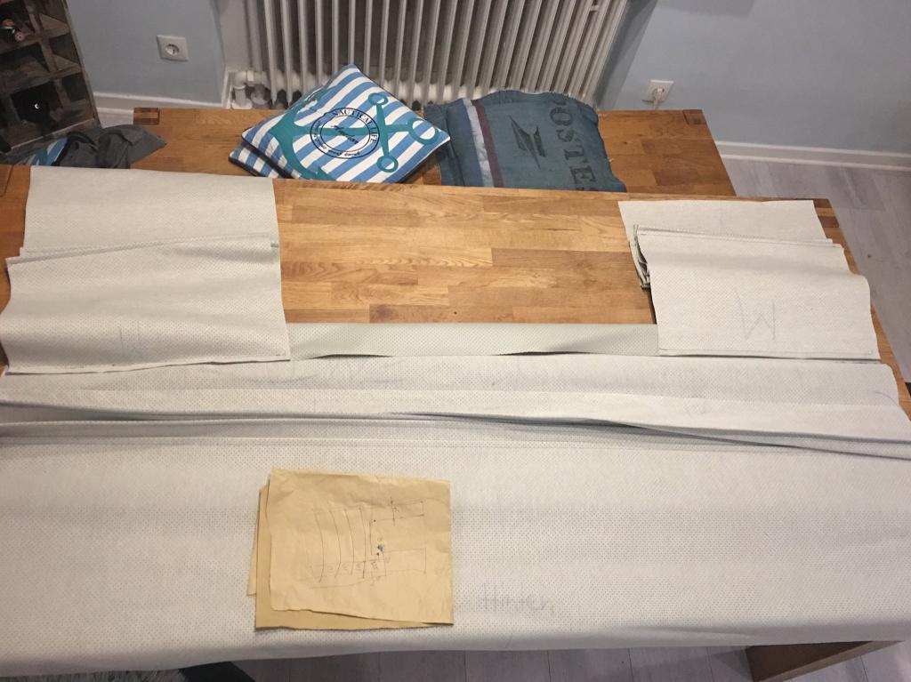

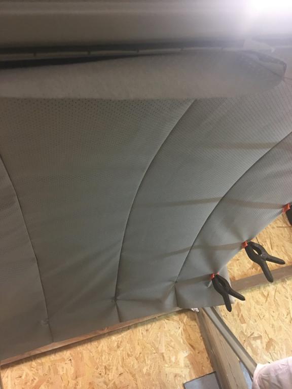

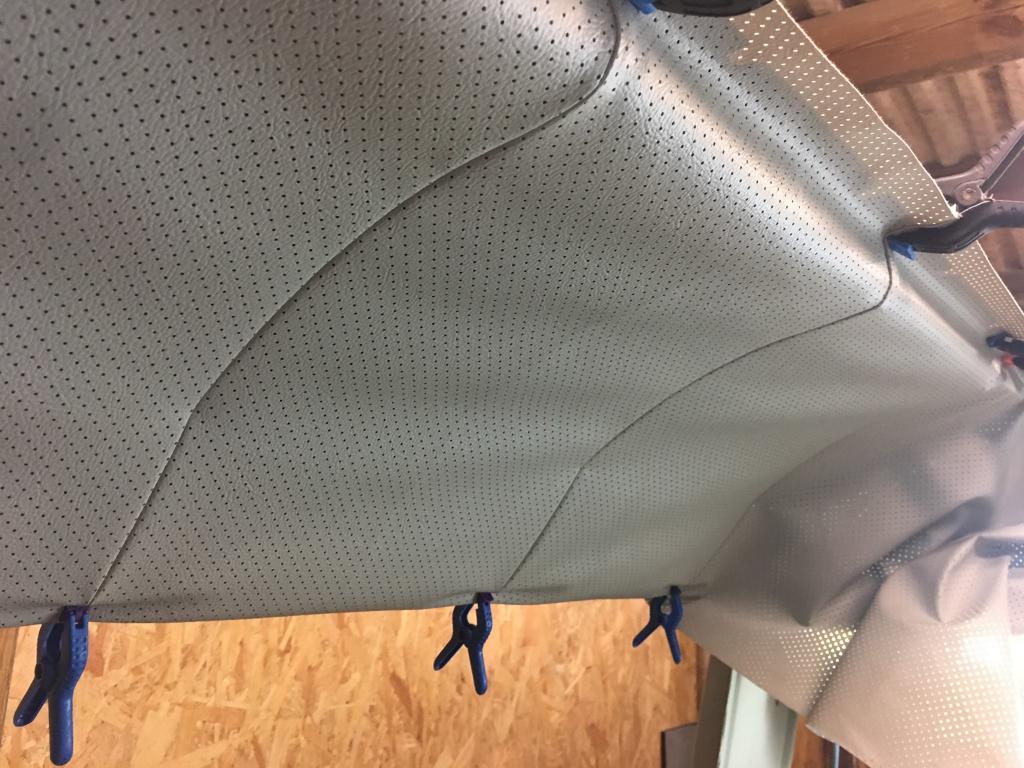

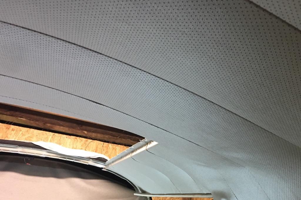

So habe ich angefangen den Himmel selbst zu nähen:
22904917_1758054414213141_7959236520155721494_o - Kopie.jpg (150.3 KiB) 7765 mal betrachtet

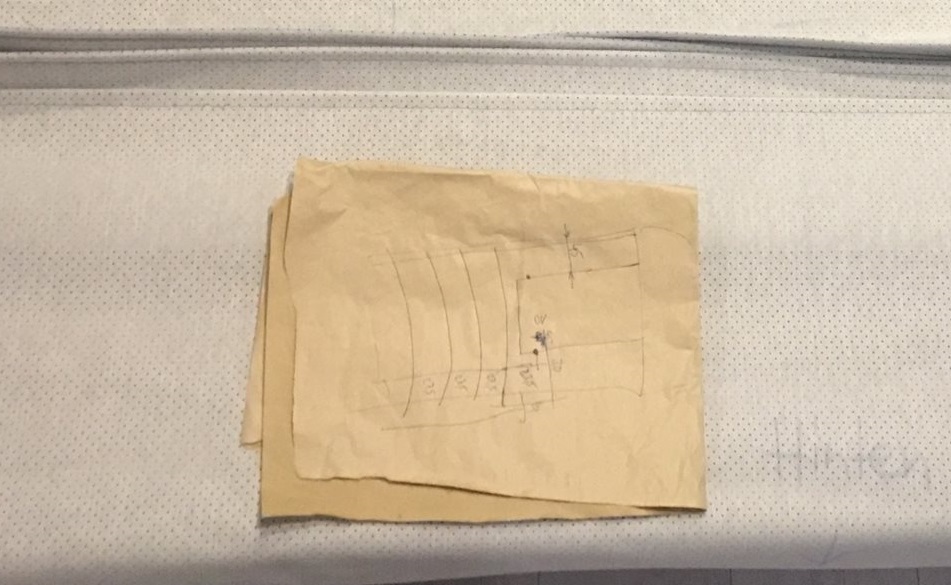

Leider hatte ich keine Vorlage sondern nur ein paar gesammelte Fotos ;)

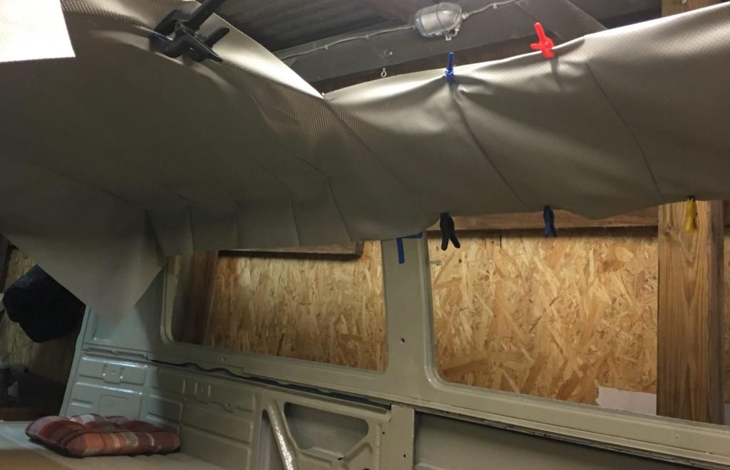

Vorne fertig und mal lose eingehängt

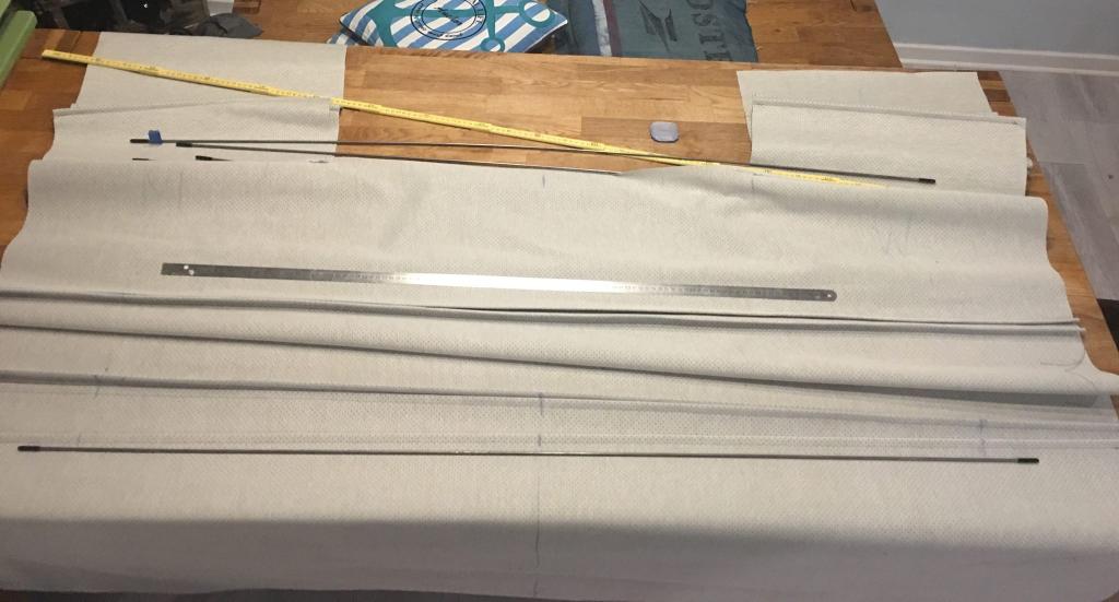

Hinten etwas umfangreicher:
Und gespannt:
Christian
