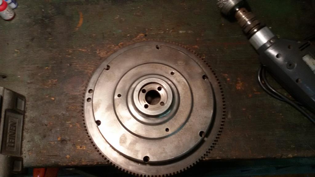

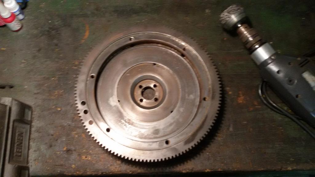

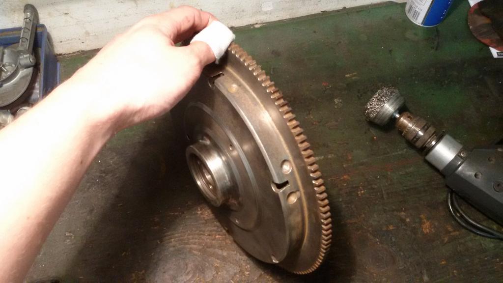

Sooo liebe Freunde des gepflegten Völligen Wahnsinns,
und weiter geht's mit der Wilden Schrauberei/Teilesucherei:
Dieses nette kleine Schwungrad vom Schrott, sollte sich doch wunderbar für einen Drehfreudigen Motor eignen. Wobei Mann da sicher noch ein paar Gramm finden kann. :mrgreen: Den groben Rost habe ich bereits entfernt, den Rest besorgt die Drehmaschine bzw. die Fräse.
Aus akutem Geld- und Zeitmangel heraus, werden es dann doch leider keine Piper-Stößel :? . Dafür konnte ich gebrauchte Wizemannstößel vom Jürgen erwerben. Danke nochmal dafür an dieser Stelle. Die sollten ja auch was taugen. :D
Somit habe ich nun, bis auf die neuen Lagerschalen, soweit alles an Teilen zusammen um einen "Shorty" zu stecken.
Anbei Bilder vom Rohmaterial der Schwungmasse.
