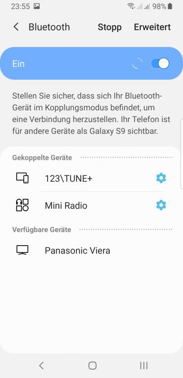

Re: 123-Verteiler Bluetooth
der Verteiler kann sich mit anderen Geräten nicht mehr koppeln, habe es mit mehreren Handys/Tablets probiert. Sichtbar als Bluetoothgerät ist er noch und die letzte eingestellte Kurve funktioniert noch

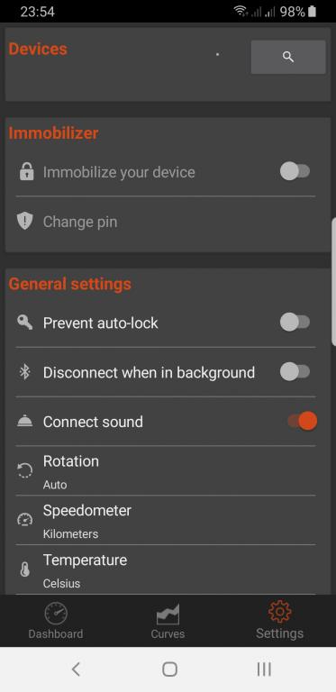

da der 123-Verteiler zwar gekoppelt ist aber den Weg nicht in die App findet ist sehe ich gerade keine möglichkeit irgendwas auf Standard zurück zu setzen
