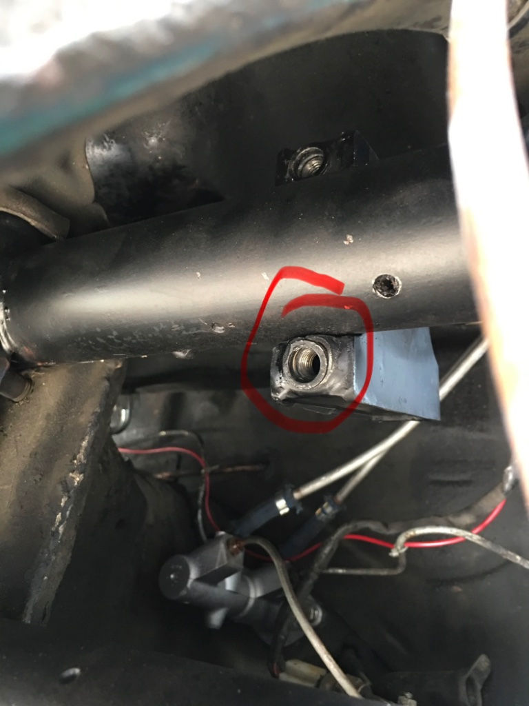

Mein hinterer Halteklotz hatte Einzugmuttern, die letzten Sommer ausgerissen sind. Den Halter hab ich mit Einschweißmuttern repariert.

Mutter ausgerissen
Mutter ausgerissen
Hier die ausgerissene Einzugsmutter. Die Lenkung wurde teigig, daher isses aufgefallen…
