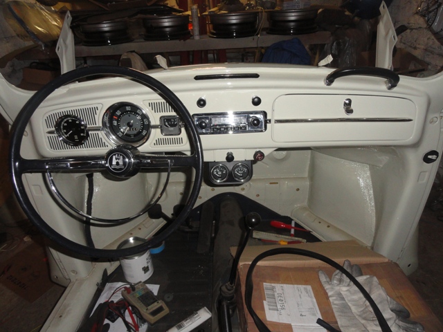

Auch noch eine Variante.
Finde ein größeres Instrument lockert das ganze irgendwie auf.
Gruß Wolfgang

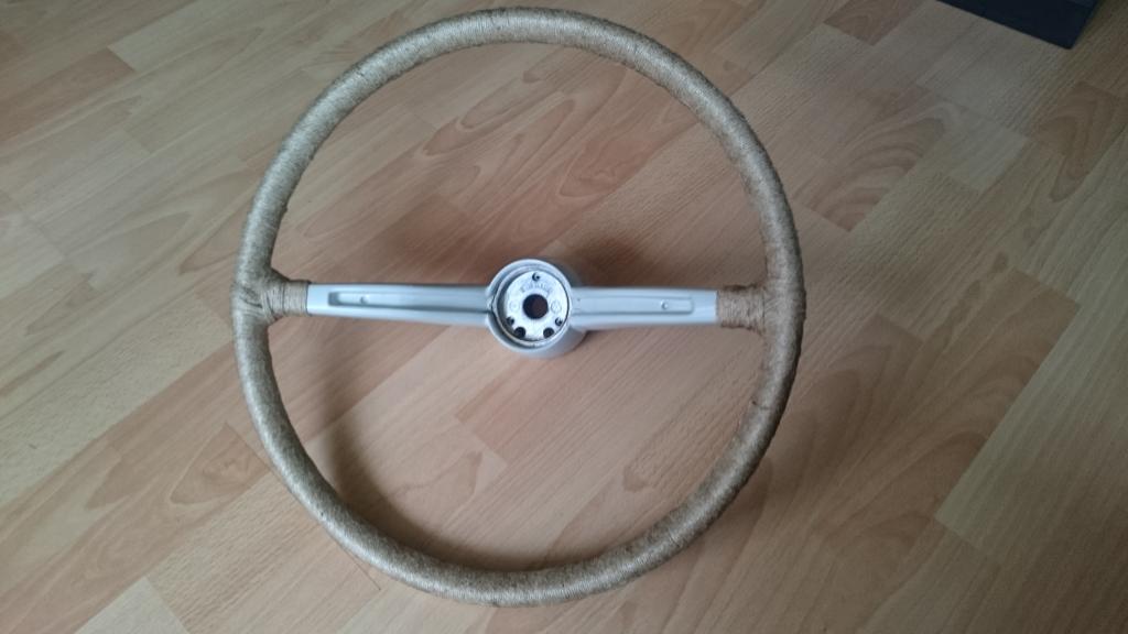

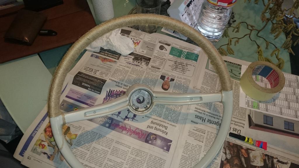

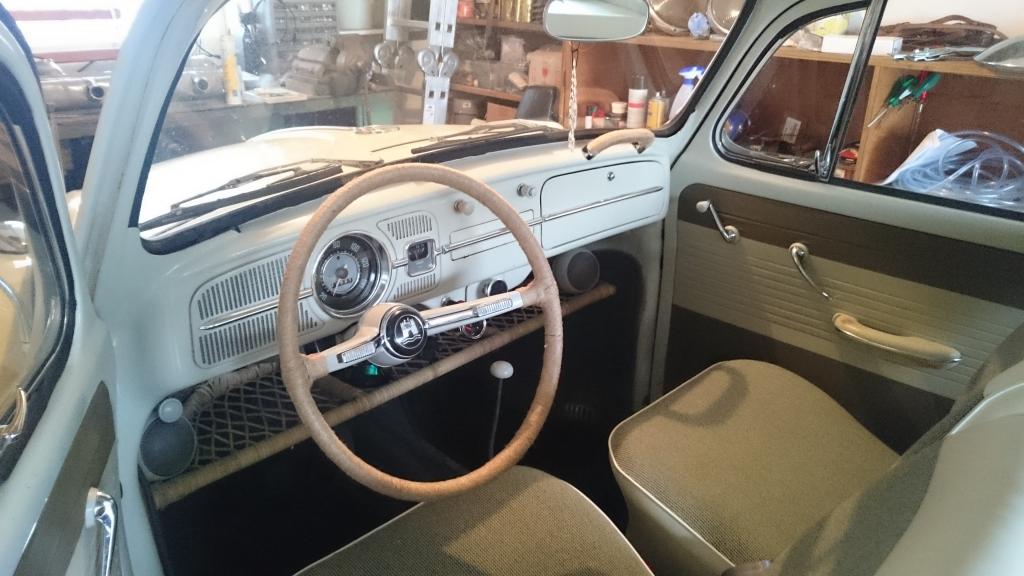

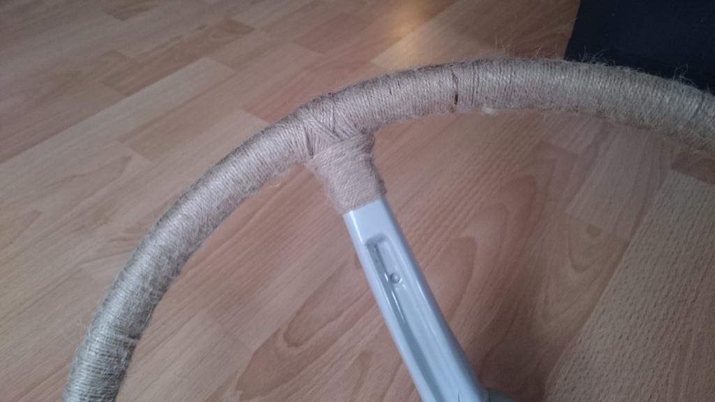

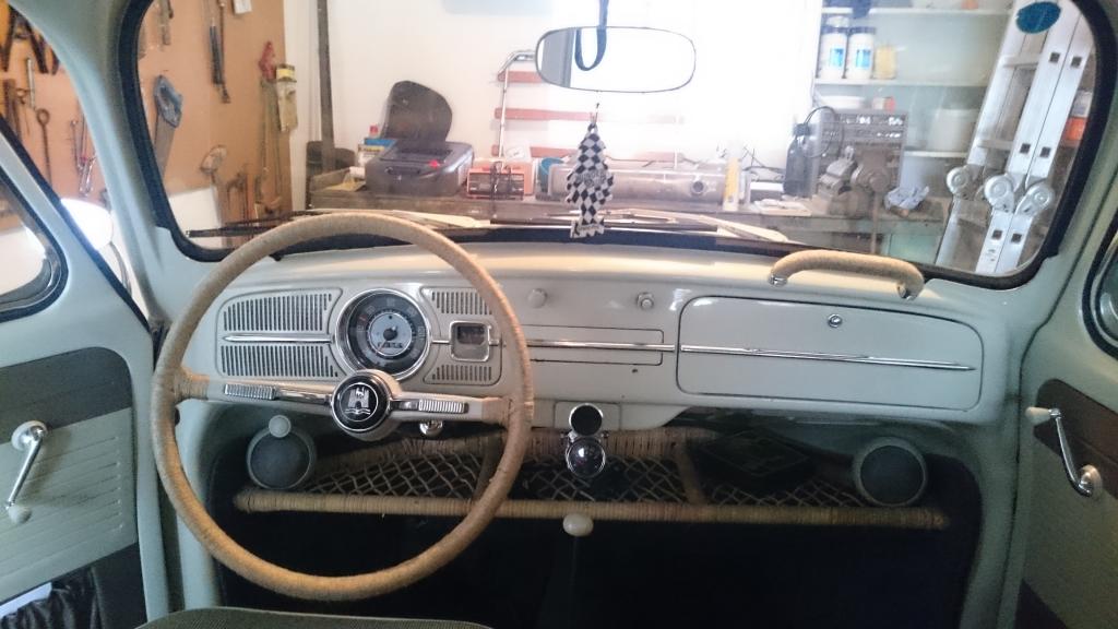

Da ich gerade mit Grippe flach liege, hab ich mir was für den Zeitvertreib ins Haus geholt --> Das Lenkrad.
Musste eh mal geputzt werden (Jahrzehnte Staub und Dreck unterm Hupenhebel)
Bei der Gelegenheit hab ich dann gleich nochmal wie beim Beifahrer-Haltegriff das Paket-Garn rausgeholt und angefangen damit das Lenkrad zu umwickeln.
Nach 2,5 Stunden und einigen Blasen an den Fingern war ich dann fertig:
Mal sehen wie es sich damit fährt. Auf jeden Fall ist es seeeeeehr griffig geworden :lol:
Ich hoffe nur das es nicht zu rauh auf langen Fahrten ist. Ansonsten muss ich wohl doch noch Handschuhe anziehen ;)
Ich bin optisch noch nicht ganz überzeugt ... meinen Frau gefällts.
Mal sehen ob es drin bleibt.

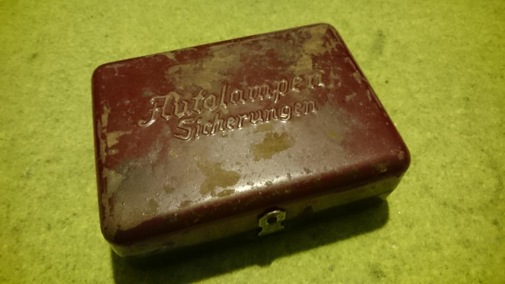

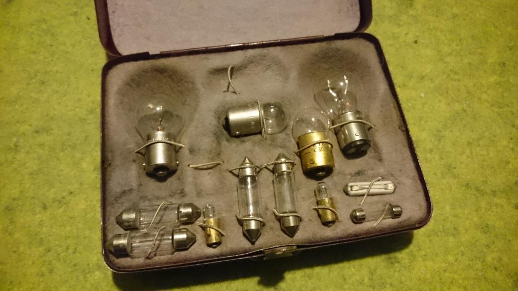

Dafür hab ich gestern einen kleinen Schatz von einer guter Freundin meiner Mutter geschenkt bekommen!
:romance-admire:
Find ich absolut klasse!
Jetzt nur noch mit den passenden 6Volt Lampen bestücken ;)
Grüße Flo
Re: 64er Export refreshed
Verfasst: Do 14. Apr 2016, 20:48
Top! Das war noch Friedensware, sagt mein Papa immer zu so etwas :lol:

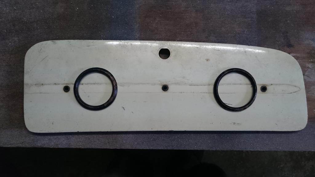

Heut ging's endlich mal wieder beim Käfer weiter :)
Angefangen hab ich mit den Zusatzanzeigen.

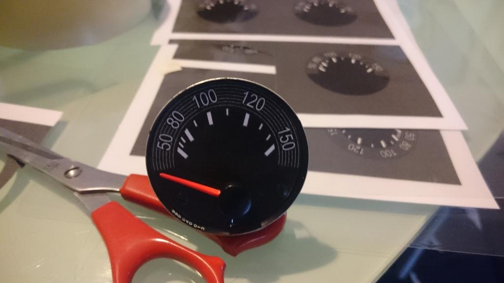

Hier hab ich erstmal das moderne Ziffernblatt der Öltemperaturanzeige auf Nadelstreifenoptik getrimmt:

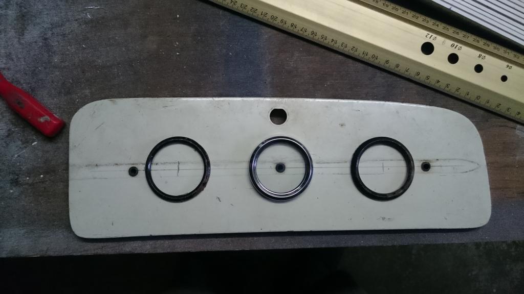

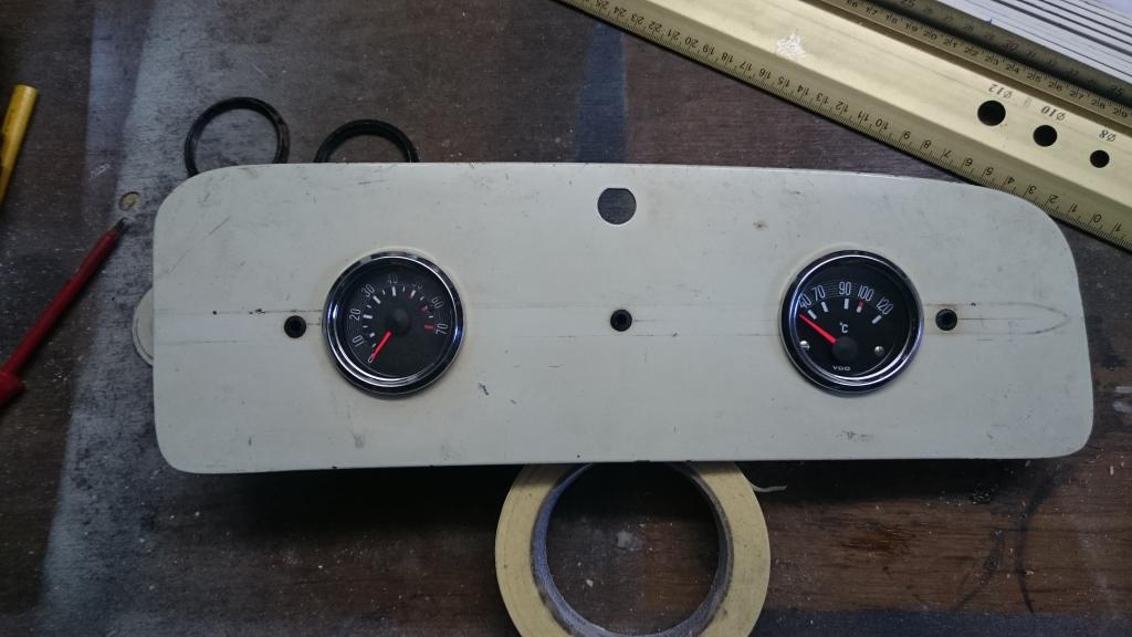

Anschließend die Ringe der Anzeigen mal probeplatziert.
Zuerst mal sind Zwei Anzeigen geplant (Öltemperatur und Öldruck):
Allerdings ist auch noch genug Platz für eine Dritte:

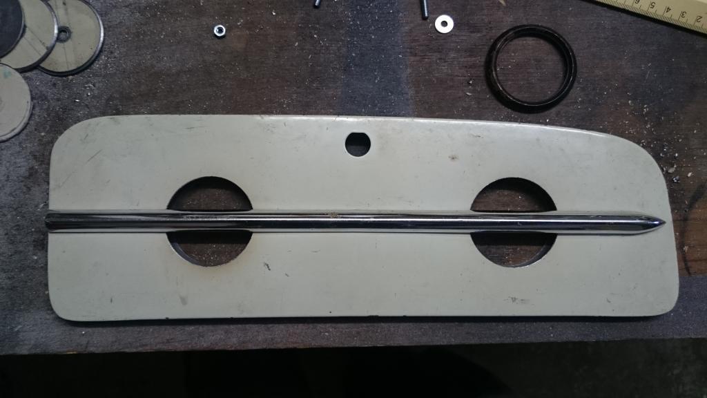

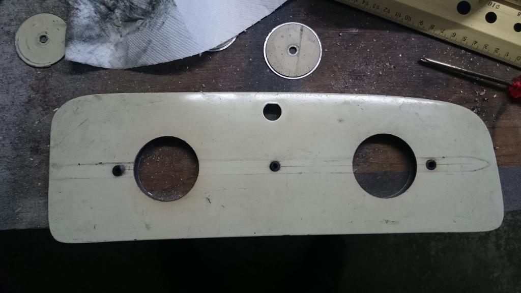

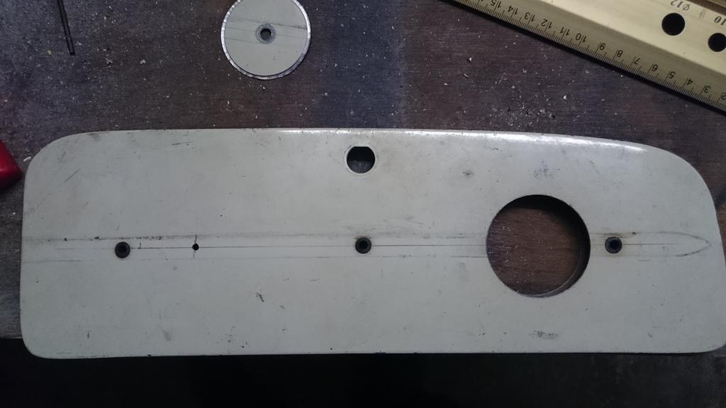

Dank dem 52mm Bohrer war das erste Loch schnell ins Blech gebohrt:
Super Teil! 13Euro die gut investiert sind ;)
Das zweite Loch war ruck zuck drin:
Dann gleich mal zwei Anzeigen (nicht die wo reinkommen) probe sitzen lassen.
Sieht schon mal ganz schick aus:
Die Tage dann noch die Zierleiste anpassen:
Sobald es weiter geht gibt's weitere Bilder!
Grüße Florian

Sieht gut aus.Wo hast du denn das Nadelstreifen design her?oder hast das selber erstellt?
Verfasst: Mi 20. Apr 2016, 06:24
von FloBiss
Danke =)
Ich hab die VDO Ziffernblätter eingescannt und dann in mein CAD importiert und dort das Nadelstreifendesign "drübergezeichnet".
Dann gedruckt, foliert und ausgeschnitten, nötige Löcher gestanzt und über das VDO Ziffernblatt gelegt.
(auf Seite 3 hier im Thread findest Bilder dazu vom DZM und der Öldruckanzeige)
Der Sommer wird zeigen ob der Druck arg verblaßt oder ob das schwarz seine Farbe behält.
Habe einen Ausdruck mit dem Laserdrucker (Öldruckanzeige) und einem mit Tintenstrahldrucker (Öltemperatur) im Test.
