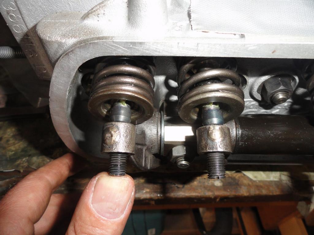

ich hab mir heute mal was gebastelt. Damit die Ventileinstellschraube mittig auf dem Ventil sitzt (leider ist die Welle ein wenig zu kurz) musste der Kipphebel etwas Material lassen. Dafür hab ich mir eine Klemmvorrichtung gebastelt damit der Kipphebel auch ordentlich hält.
Hat auch erstaunlich gut funktioniert. 7/10 hab ich mal runter gedreht und mit einer 0,39er Ausgleichsscheibe auf der linken und 0,39+0,77mm auf der rechten hat er jetzt ein Axialspiel von 0,1mm. Jetzt noch die anderen 7 Kipphebel anpassen :confusion-waiting:

Grüß dich Wolfgang, deine Kipphebel sind auch Blei schwer, wie sieht es mit erleichtern aus?

erleichtern wäre schon toll, aber mir fehlt die Zeit dafür. Bin froh wenn ich ihn so bis Ende Juli fertig bekomme.
Kipphebelgeometrie habe ich mal überprüft. Musste 1,5mm unterlegen und hab mir bei CSP die Unterlegscheiben geholt. Damit ich aber die originalen Stößelstangen verwenden kann muss ich am Kipphebel etwas Material am der Innenseite des Gewindes abnehmen. Die Kugelköpfe sind halt etwas länger. Sieht man am rechten Kipphebel, da ist ne Stößelstange drin und ein etwas größeres Ventilspiel (wegen Verstellreserve).
Wird aber schon passen so.
